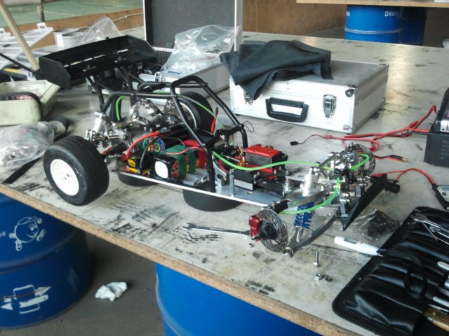

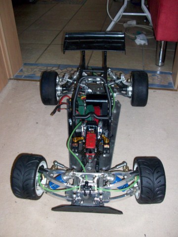

    Was haltet ihr von dieser Optik?
    Normale TW Reifen vorne, Formel/Truckreifen hinten.
    Hat auch einen technischen Hintergrund, aufgrund meiner extrem hecklastigen Gewichtsverteilung (Vo/Hi ca 35/65%) fehlt mir bei hohem Speed etwas die spritzige Lenkung, da ich die reifen vorne nicht so richtig auf Temperatur bringe.
    Die TW Reifen haben einen geringeren Umfang (ca 10cm) und machen damit mehr Umdrehungen bei gleicher zurückgelegter Strecke. Bei extrem weichen Reifen auf der Vorderachse wird mir die Lenkung zu schwammig, keine Option, ein Freund von heizdecken bin ich auch nicht, ebenfalls keine Option...
    To be continued....

    Hmmm,
    glaube nicht das der TW-Reifen besser geht, sieht auch irgendwie seltsam aus.
    Aber probieren geht über studieren.

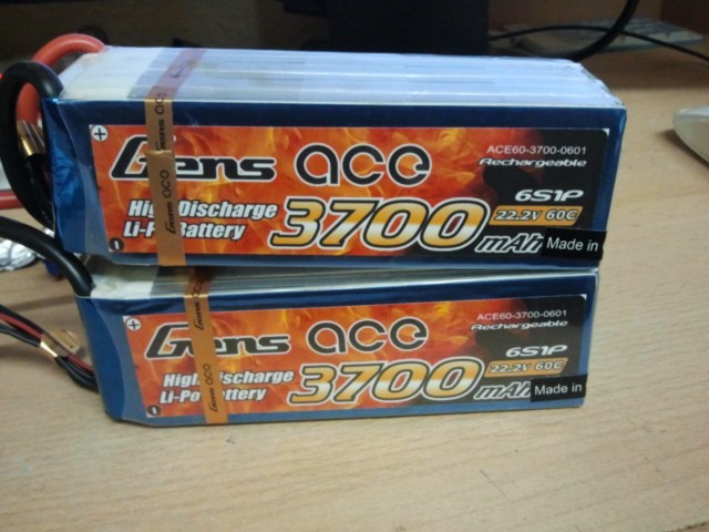

    Wie angekündigt, der Wechsel auf einen anderen Hersteller!
    Gens ace 3700mah 6S1P 60C/120C Lipos!
    Parallel verschaltet als 7400mah 6S2P werden sie zum Einsatz kommen, damit sollten dem Fahrzeug endgültig Flügel verliehen sein.
    Das Beste, selbst mit dieser Akkubestückung liege ich immernoch unter 9kg!
    Werde zu diesen Lipos (und anderen der 60C Generation von Gens ace) noch extra einen bericht verfassen.
    Unter anderem werde ich die Lipos einzeln(!) im Großmodell betreiben, um die Grenzen auszuloten Wink .
    Vorerst meine ersten Eindrücke:
    +die Verarbeitung ist absolut genial, haut jeden Lipo den ich bisher hatte in die Pfanne, besser als die Hyperion und sogar einen Tick besser als die SLS und BHL!
    + sehr flexible Kabel
    +ziemlich widerstandsfähige Schutzhülle
    +äußere Zellwände bekamen ein 0,8mm Alublech zum Schutz! (Ich halte diese Akkus daher auch für Car-geeignet)
    +vorne/hinten effektiv mit Schaumstoff gedämpft
    mein bisher einzigster "Negativpunkt":
    - Balancerkabel führen unten heraus, fürs Car etwas unglücklich, wenn man die Akkus nicht legt.
    Da dieser Lipo aber für Helis vorgesehen ist, wo das keine Rolle spielt, kann man das aber wohl so durchgehen lassen.
    Ich bin ehrlich, als ich das Paket öffnete war ich selbst etwas überrascht, ich hatte noch die Turnigys/Zippys im Hinterkopf .Wobei Gens ace wohl eher in der Region von SLS anzusiedeln ist, zumindest was den Preis angeht, was man Leistungstechnisch so hört sind die Gens ace wohl "besser", aber da möchte ich mir meine eigene Meinung bilden..
    So weit so gut.
    To be continued...

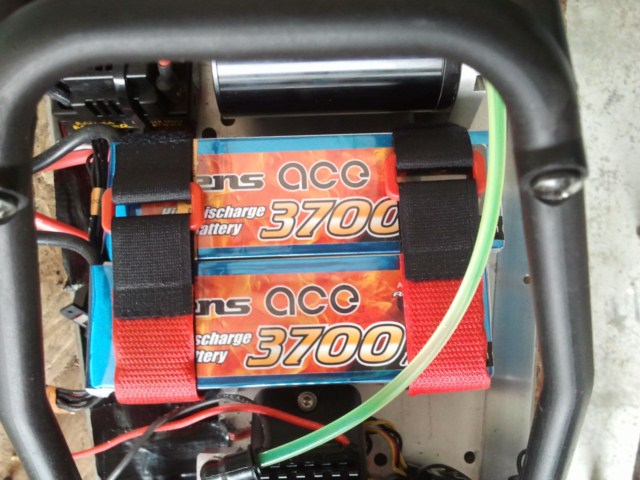

    Hab mich vorher ans Löten gemacht, war ein Traum die Akkus zu verlöten, waren für die 6mm Goldis perfekt abisoliert und sauber mit Lötzinn vorbehandelt. Hat keine 12 min gedauert die Stecker an beide Akkus zu löten, inklusive Aufheizzeit des 150W Bräters + Isolieren der Stecker und Anprobe.
    Sieht dann so aus:
    Passt absolut perfekt, vermutlich weil die Akkuhalterund von Anfang an auf den parallelbetrieb von 2 Gens ace 5300 30C 6S lipos gedacht war und diese hier sie Selbe Breite haben.
    Dazu gabs gleich neue Velcro Klettstraps, 18€ 10 Stück Shocked

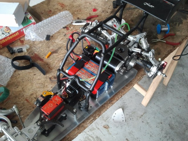

    ich hatte am Sonntag den ersten gravierenden Schaden zu richten:
    Nach einem sehr harten Einschlag in die Betonmauer mit der rechten Seite (~50km/h, mal wieder auf Taubenscheiße den Grip verloren, direkt beim Anbremsen aus der Geraden) hats den Collari Achsschenkel gehimmelt, unteres Gewinde ausgerissen Crying or Very sad .
    Da ich momentan die 135€ für nen neuen Achschenkel nicht ausgeben möchte (man erinnere sich, dieser Achsschenkel hat den Bremssattel integriert) fahr ich nun mit reiner Heckbremse und habe vorne sehr massive Achsschenkel verbaut.
    Übrigens, ansonsten konnte ich keinen Schaden verzeichnen Surprised
    Da man bei der MX3X den 3 Kanal (und damit die Vorderbremse) einfach am Schalter deaktivieren kann hatte ich da am Sonntag morgen schon so ein paar Versuche gemacht, meine Vermutung dass die Vordere Bremse kaum Bremsleistung bringt bei so wenig Gewicht auf der Vorderachse haben sich bewahrheitet, lässt sich auch ohne vergleichsweise gut verzögern.
    Heute Abend gibts Bilder vom Vorderachsumbau, das Fahrzeug ist schon im Auto verstaut, heut Abend gehts die Gens ace heimlich, still und leise testen.
