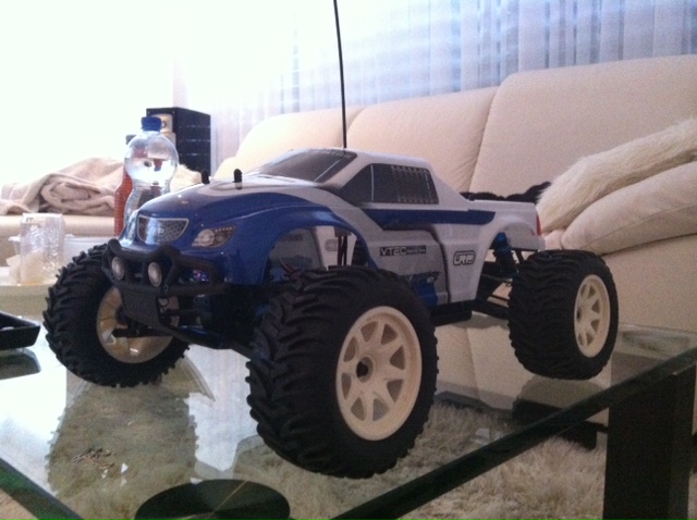

    Hallo.... wollte mal meinen RC Werdegang ein wenig kurz zusammenfassen.... habe gemerkt, bin ein grösserer Tüftler als erwartet... haha
    hier mal einige bilder...

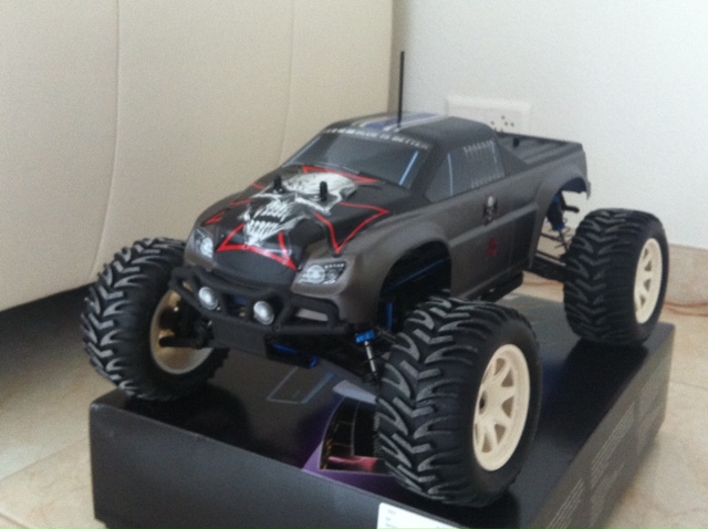

    Mein erster MT... war aber nicht zufrieder mit dem Look
    dann das optische Tuning.... war mir auch nicht genug... der MT war zu schwach und nicht so stabil....

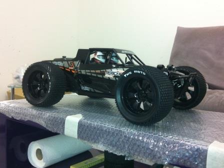

    dann mein Powerbuggy... Apache C1

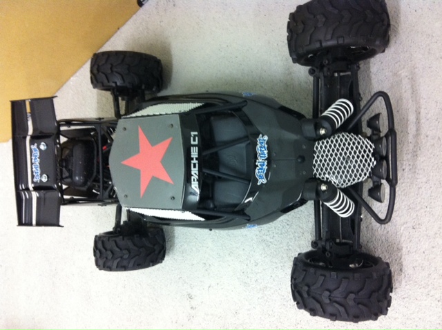

    dann wars noch nicht genug... dann entstand das hier...
    aber die Räder waren zu gross... benötigten 60% mehr Akkupower ......

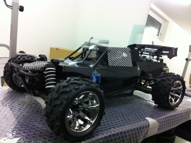

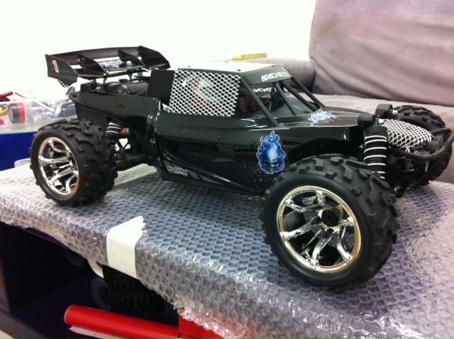

    JETZT endlich....
    fehlen nur noch die Big Bore Dämpfer......

    Auf dem Bild "apache.jpg" siehts am besten aus. Die Räder sehen auch deutlich qualitativer aus. Was meinst du denn mit 60% mehr Akkupower?

    Sind die Carson Reifen nicht falsch montiert?

    http://www.offroad-cult.org/Board/attachments1237506968/1364486441_image__5_.jpg <--- hier sinds jedenfalls kreuz und quer montiert Very Happy

    haha... ja stimmt... aber die waren nur provisorisch drauf unverschraubt für das fotoshoot
    Rolling Eyes
    habe aber hinten und vorne jetzt testweise absichtlich asymetrisch montiert... meiner meinung nach baut er hinten so mehr grip auf.... nur mein eindruck

    benötigt 60% mehr akku power hatte ich damit gemeint... die waren ca 35% grösser und viel schwerer

    ich muss sagen.... durch die carson räder ist die spurbreite um satte 7 cm gewachsen und das auto agiert viel besser und überschlägt sich auch nicht, sogar in extremsituationen sehr stabil
    bin sehr zufrieden... ich verstehe nicht wie man mit den original-rädern happy sein kann
    nur das fahrwerk muss raus oder zumindest härtere federn.. da es extrem schwammig ist und bei voller beschleunigung der arsch fast den boden berührt weil er so einfedert....
    habe mir aber den tuning d8s big bore satz + härtere federn geordert... erhoffe mir eine viel bessere stabilität on und offroad
    habe ihn aufs maximum runtergeschraubt um den schwerpunkt niedrieg zu halten.
    dank dem langen radstand agiert er wie ein "richtiges" auto und macht nicht ständig die doofen wheelies wie zb ein e-revo oder e-mta (auch wenn diese gem. tests top abschneiden, finde ich den C1 viel realer vom handling her als die zu leichten, zu powervollen modelle mit denen man ja nicht mal richtig voll gas geben kann.... habe bewusst so ein modell gewählt.... jedoch sind für das hardcore bashen und die super 5 meter-sprünge sicherlich die anderen besser geeignet...

    Dein Auto hatte "real scale und "Reale" Fahreigenschaften", die du durch deine Umbaute wieder zunichte gemacht hast.

    Also,
    das Auto war von HPI als ein Scale Modell gedacht,
    sollte halt so aussehen wie ein 1:1 Vorbild, die Leute die sich
    das Auto kaufen wollen das in der Regel so und sind auch
    Glücklich mit den Original Rädern.
    Du trimmst das Auto in eine ganz andere Richtung als es gedacht war,
    hast du die Übersetzung angepasst als du die wesentlich größeren Räder aufgezogen hast?
    Real Scale "reale" fahreingenschaften... Laughing
    Und die Kiste mit einem Revo zu vergleichen, ich weiß ja nicht,
    dir ist schon bewusst das in so einem Revo oder MTA schon ein ganz
    anderes Kaliber von Motor steckt? Und das da auch kein Mitteldiff drin
    ist wie in deinem Apache Wink
