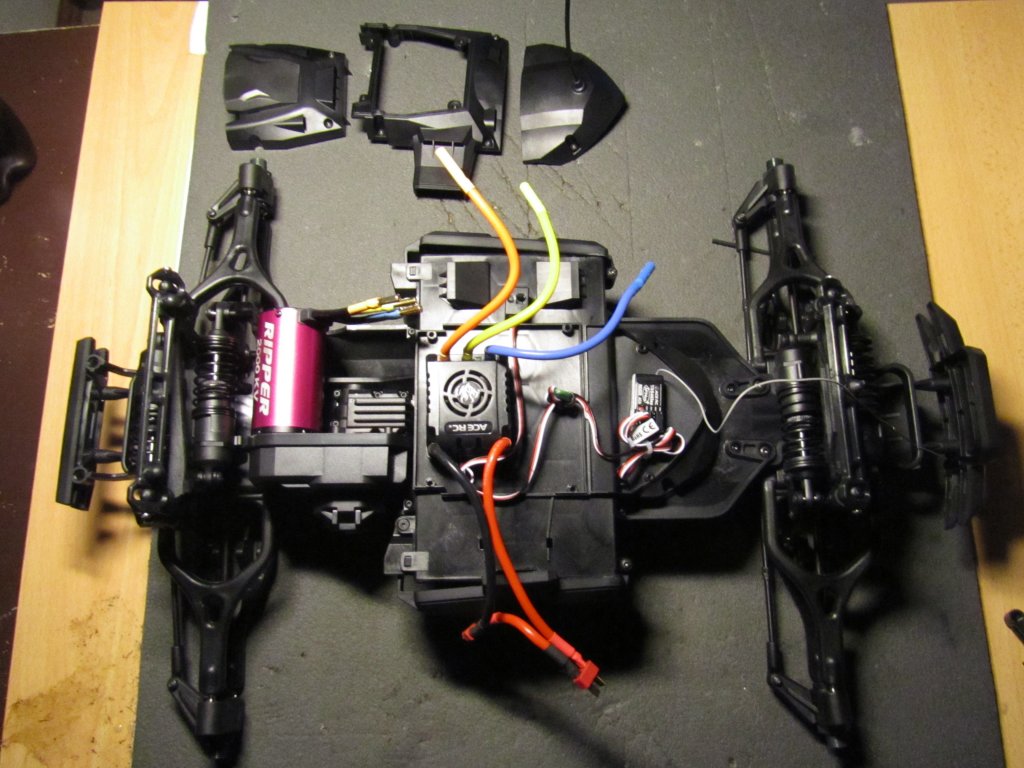

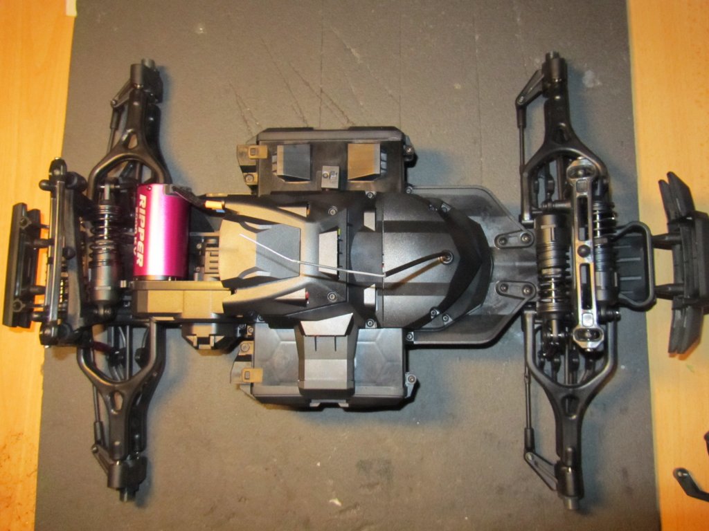

    Er ist da. Der e-MTA. Geliefert bis an die die Haustür, drin ausgepackt und WOOOOOWWWW. Was für ein Monstertruck. Optisch einfach genial und groß ist der kleine.
    Da es bei uns regnet und ich keine Lust habe ihn, wenn er dreckig ist, aus einander zu bauen, hab ich es gleich gemacht, vor der Testfahrt.

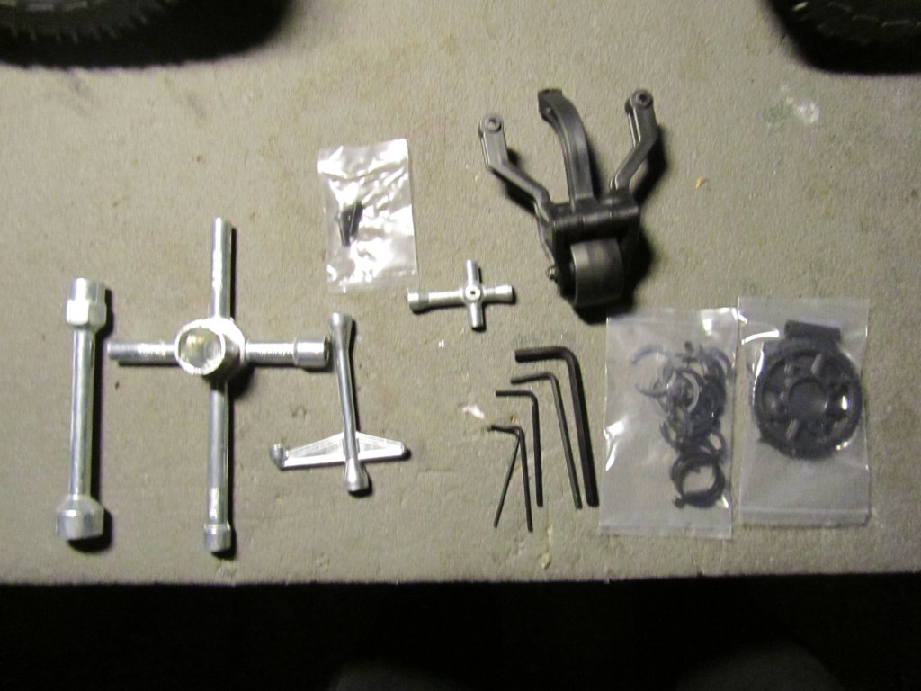

    Ein haufen Werkzeug ist dabei, so wie ne Weehlybar und nen kleineres HZ.

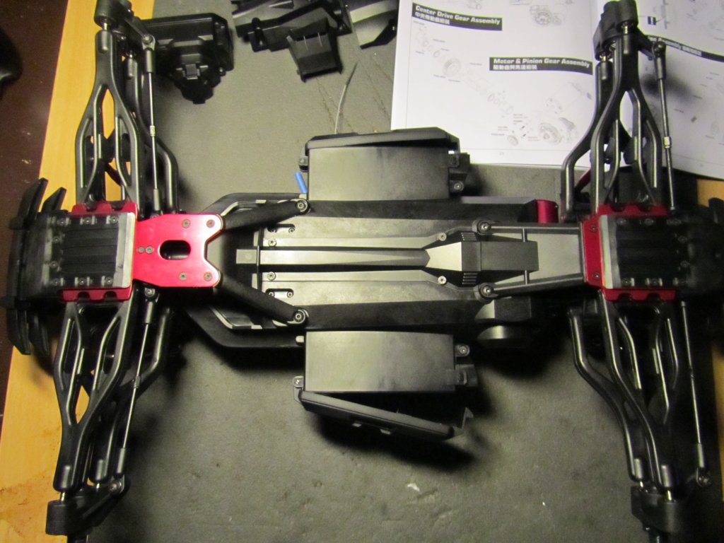

    So sieht er nackig aus.

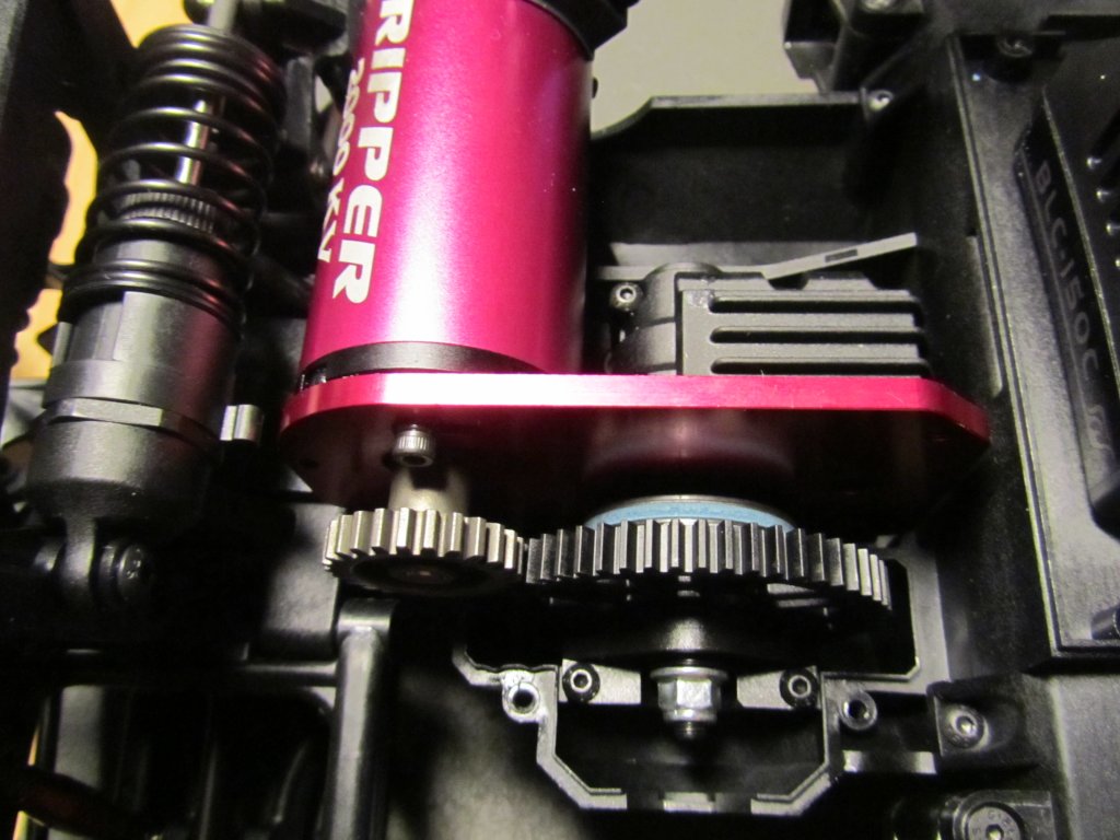

    Ein paar Schrauben entfernen und er zeigt seine Elektronik.
    MZ und HZ. Dahinter, das blaue, ist der Slipper.

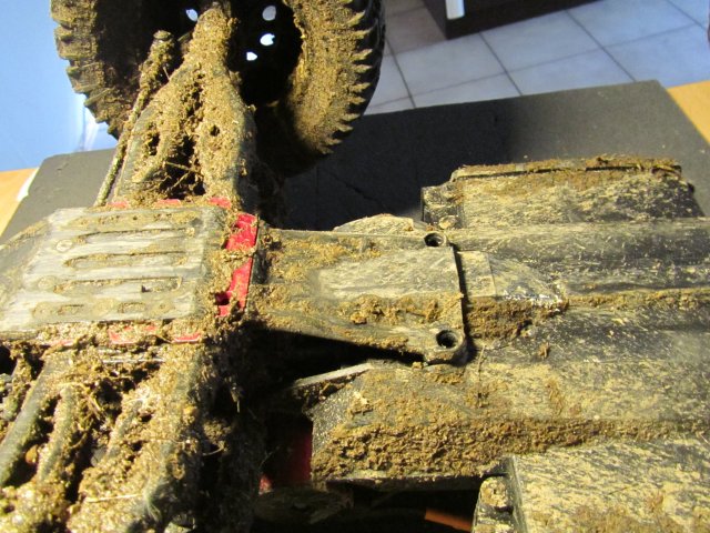

    So sieht er von unten aus.
    Und so von unten offen.

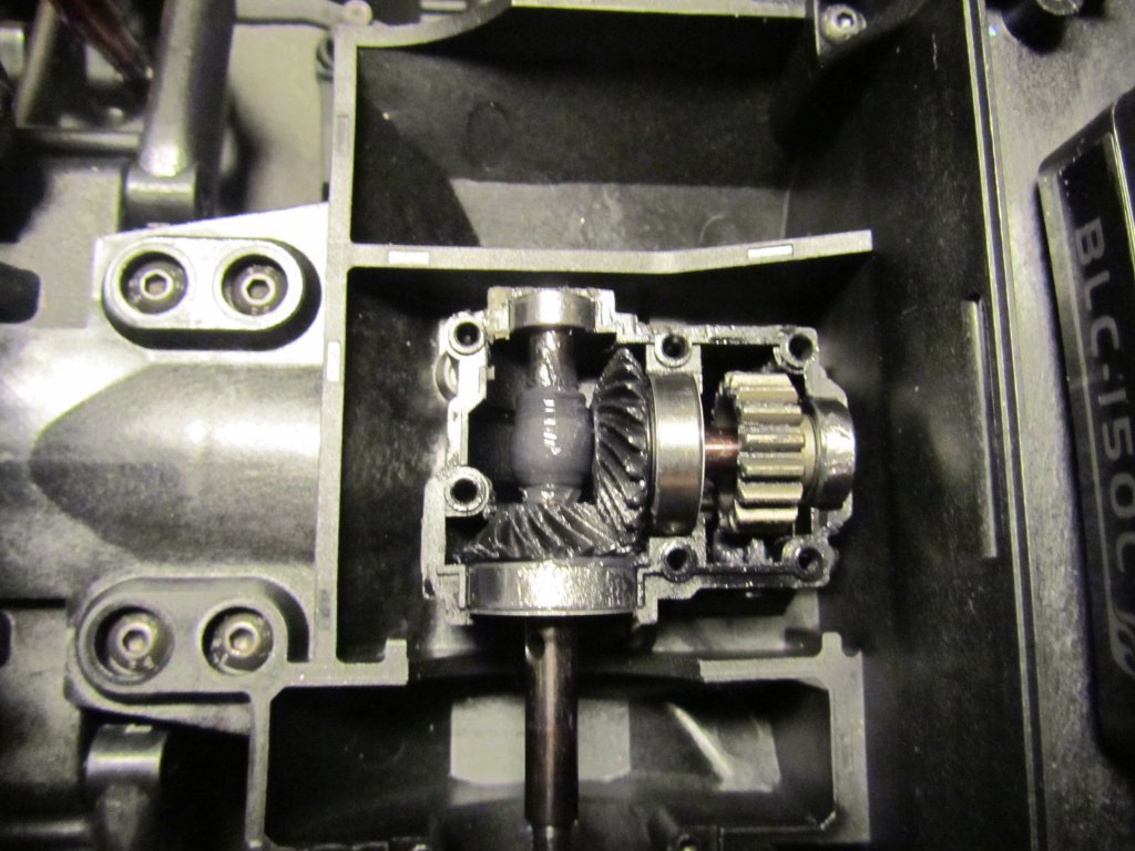

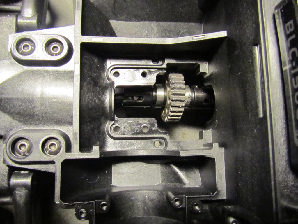

    So sieht das ganze hinter dem HZ aus.
    Und so unter dem ganzen zeug.

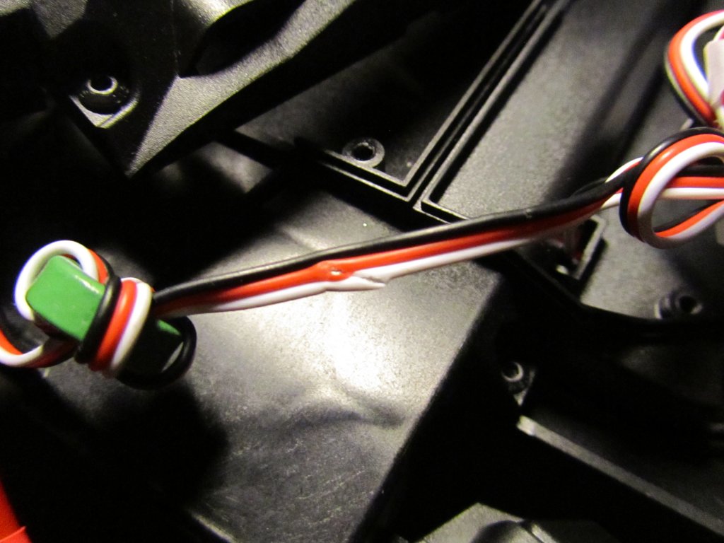

    Beim zusammenbau hat Thunder tiger leider geschlampt und nen Kabel gequetscht.
    Die Diffs hab ich jetzt mal nicht ausgebaut. Da ja jeder weiß wie ein Kegeldiff aussieht.
    Fazit: Er ist sehr robust gebaut. Schrauben sind alle fest. Man muss leider viel schrauben bis man an ein Teil rankommt aber wenn man weiß was man machen muss gehts. Ist nicht so schlimm wie bei anderen Modellen die ich schon mal hatte.

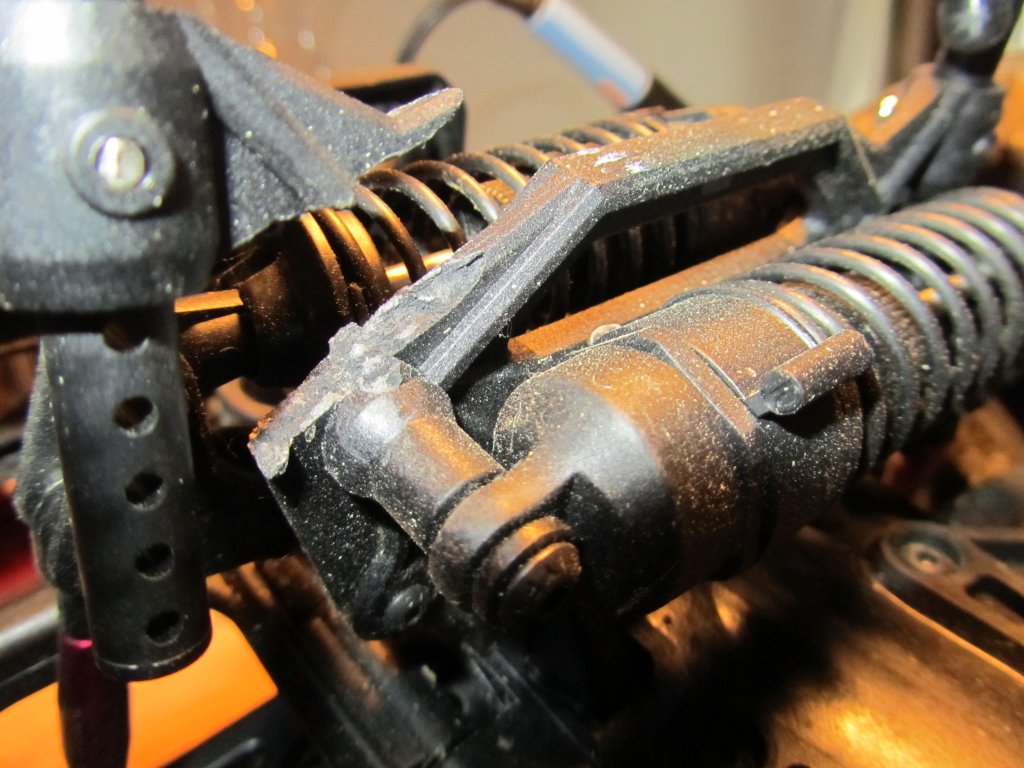

    Die zweite fahrt musste ich nach 10Minuten abbrechen. Wollte mal ihn sio richtig ausfahren auf ner Schotterpiste. Das MZ hat sich gelöst. Ist kein Problem, heim und mal richtig drangemacht. Beim auseinander bauen hab ich gemerkt das die vordere Dämpferbrücke hinüber ist. Ist nur der Teil wo die Karo befestigt wird aber trotzdem ärgerlich.

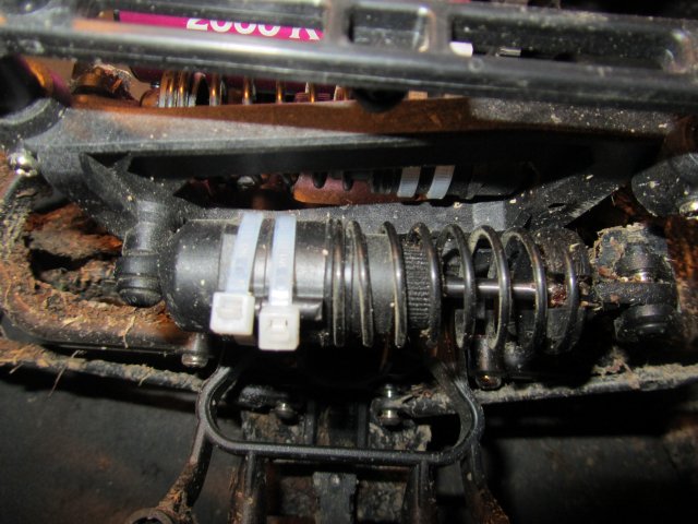

    Dämpferbrücke

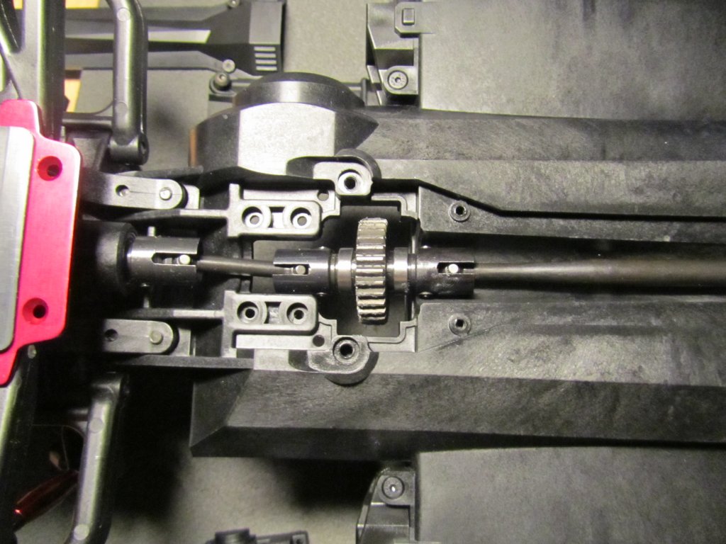

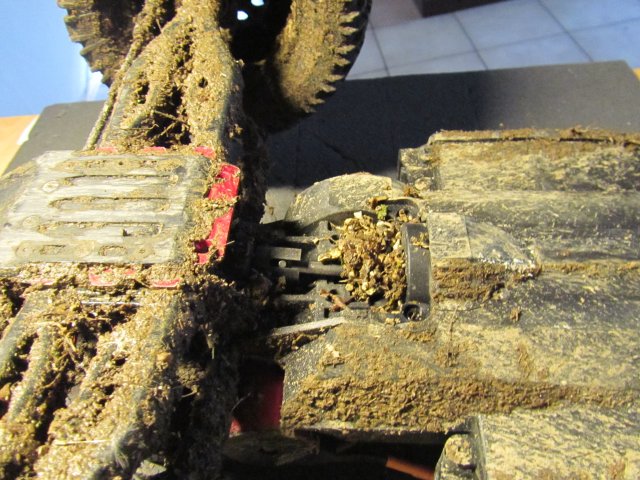

    So sollte es nicht ausschauen in einem Antreibsstrang. Der Dreck sammelt scih genau am Mitnehmer.

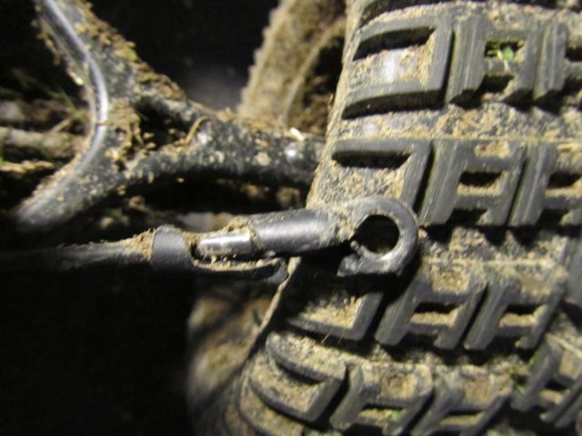

    Gebrochen Halterung
    Man muss die Clips, die waren schon vorher dran, sichern. Da sie bei sehr hoher Beanspruchung davonfliegen. zB. auf groben Schotter.

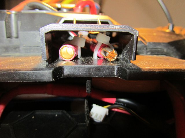

    Meine Goldies hab ich mal mit Kabelbinder festgemacht. Damit der Kabelsalat nicht so groß ist. Funktioniert ganz gut. Musste nur 4 Löcher bohren.
