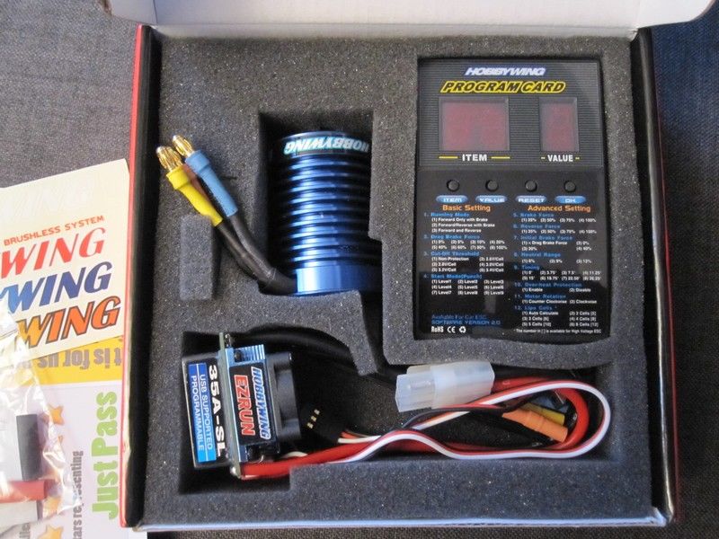

Gesagt, getan, ein BL-Set musste her und da ich ein eher sparsamer Mensch bin, der Ezrun-Erfahrungsthread keine bösen Überraschungen parat hielt und meine Hongkonger Erstbestellung - ein iMax B6 - problemlos seinen Weg zu mir fand und zu meiner vollsten Zufriedenheit seinen Dienst tut, stand nur noch die Frage, welches Ezrun-Set es werden sollte. Die Entscheidung fiel letztlich auf das 9t/4300KV/35A-Set, wohl wissend, dass dieses Set eigentlich ein "380-Motor mit Kühlrippen in 540er Größe" ist.
Gerade einmal 10 Tage nach der Bestellung war die BL-Combo dann bei mir, die Komponenten machen für den Preis einen echt guten Eindruck:

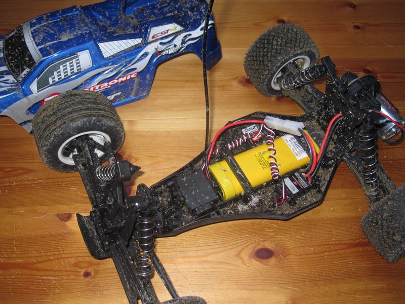

So sah der Stinger bzw. sein Innenleben (nach einem zünftigen Einsatz, noch ohne die schon recht früh nachgerüsteten Öldruckstoßdämpfer)vor dem Umbau aus...

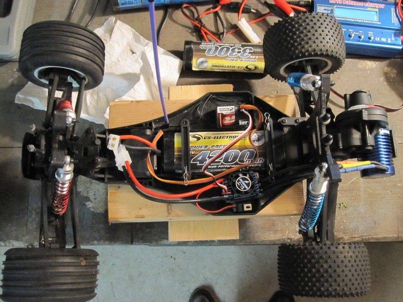

... und so sieht das Innenleben nach dem Umbau aus (mit den Zubehör-Dämpfern, Regler war da noch nicht festgeklebt):
Holla, die Waldfee! Mit dem BL-Antrieb war der Stinger fahrdynamisch nicht mehr wiederzuerkennen!

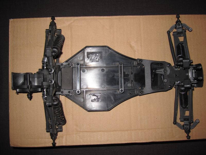

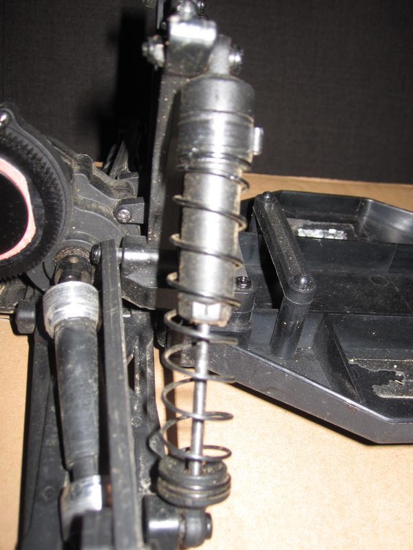

Recht schnell wurde aber klar, dass die Kardans und die Outdrives den Belastungen nicht stand halten würden, denn die Gelenkgabeln verdrehten sich, so dass die Stifte der GelenKkugeln recht bald herausrutschten. Zum Glück stand hier im Forum ein fast neues BL-Stinger-Chassis samt leicht ramponierter Karo zum Verkauf und fand seinen Weg zu mir.
Neben den mit Aluringen verstärkten Kardans und Outdrives aus Metall beherbergt das BL-Stinger-Chassis originale Robitronic Öldruckstoßdämpfer und ein Metalldifferential:
Zunächst hatte ich nur die komplette Hinterachse als dem BL-Chassis samt Getriebe/Diff-Einheit ein mein altes Chassis implementiert. Mittlerweile haben aber auch die originalen Öldämpfer den Platz der Nachrüstölis eingenommen. Damit ist der Stinger (hoffentlich) für die BL-Zukunft gerüstet.

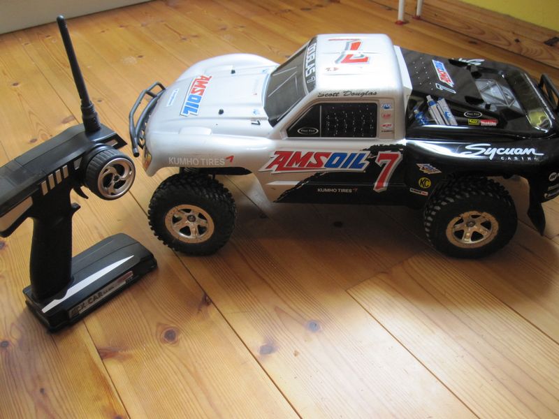

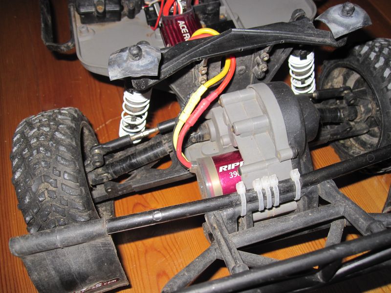

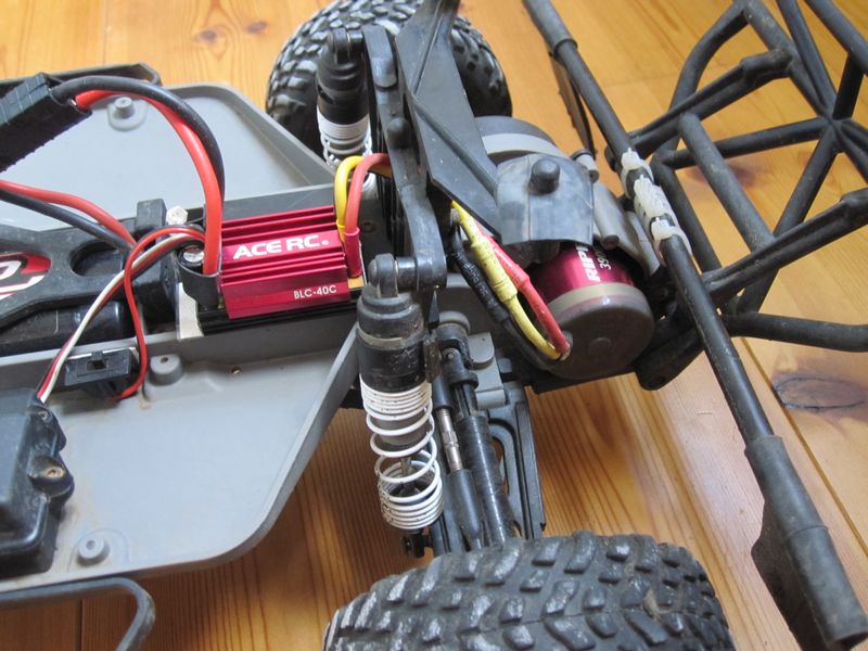

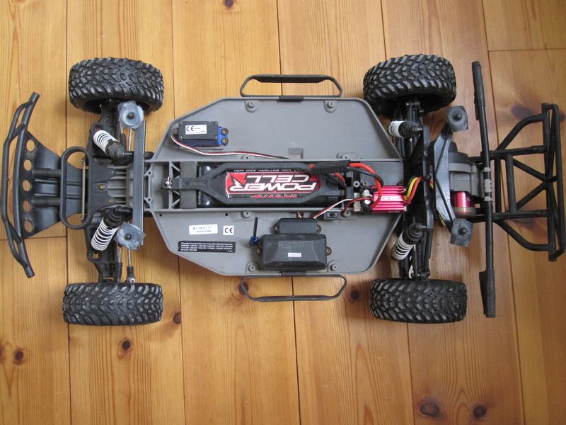

Nun hat es auch den Slash erwischt!
Nachdem der Robi nach dem BL-Totalumbau nun ohne Zicken läuft, musste auch der Slash dran glauben. "Schuld" ist Thor68, der hier eine Brushless-Combo BLC-40C/Ripper 3900KV, wie sie beim Thunder Tiger Phönix XT verbaut ist, offerierte, an der ich nicht vorbei gehen konnte. Danke an dieser Stelle noch mal für die problemlose Kaufabwicklung.
Aber was sollen noch mehr Worte, wenn man Bilder sprechen lassen kann.
Wie auf dem letzten Bild zu sehen, gabs auch gleich noch eine 2,4 GHz-Funke dazu. Lipos stehen als nächstes auf dem Plan und sicher auch bald neue Antriebswellen für den Slash...
Wenn jemand einen guten Kauftipp für stabilere Antriebswellen und Outdrives für den Slash hat, gern per PN an mich. _________________ Venom Safari Creeper

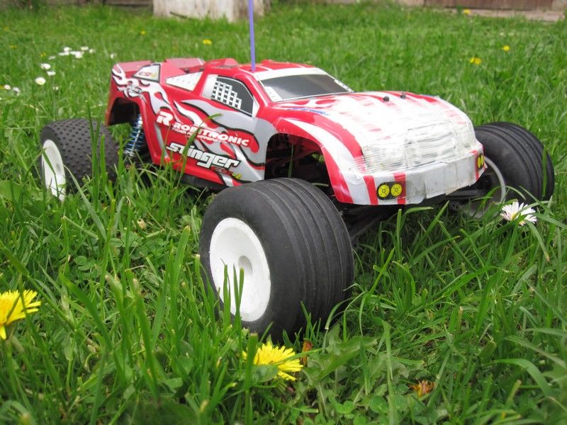

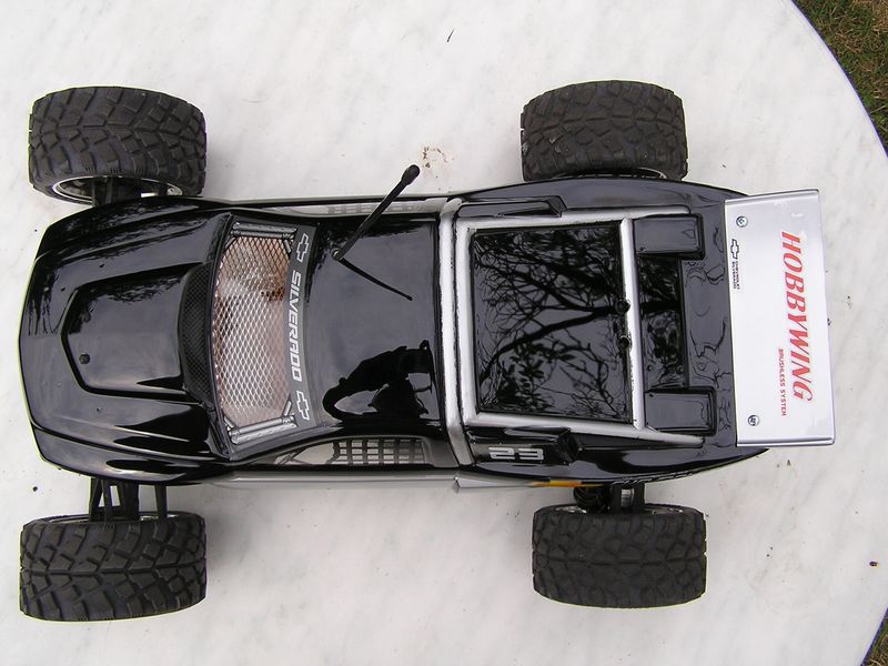

Verfasst am: 22.07.2010, 14:52 • Titel: Des Robi's neue Kleider |

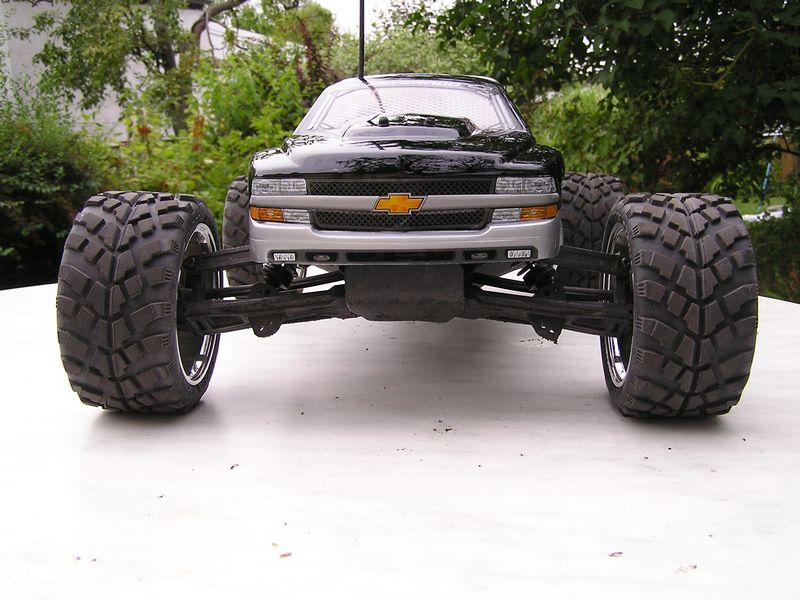

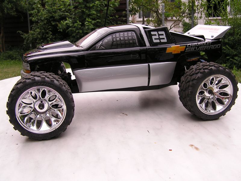

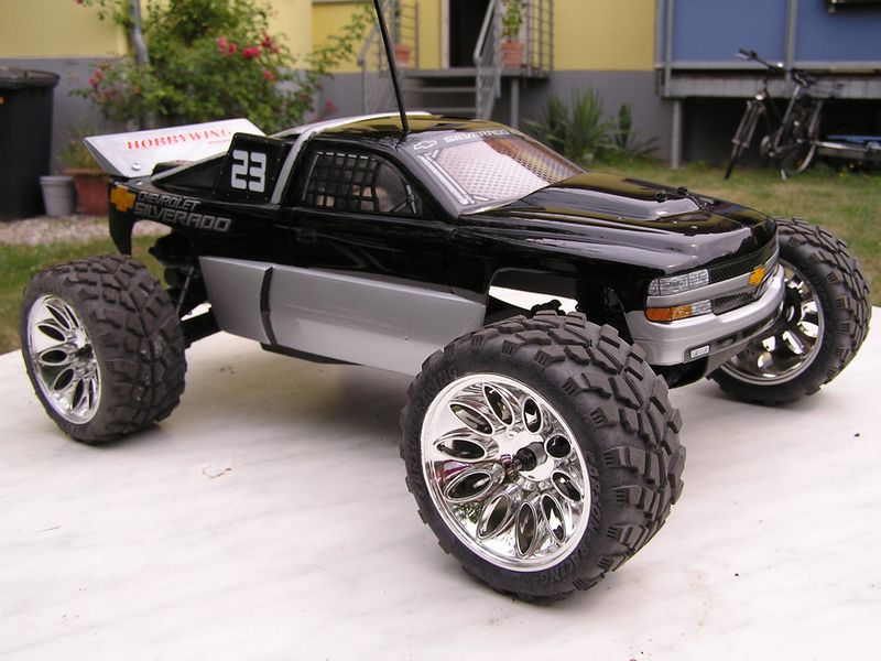

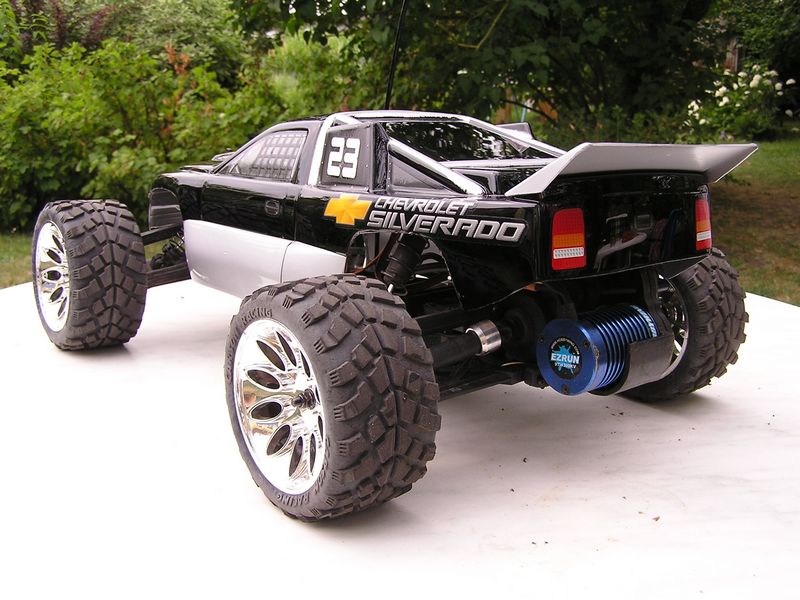

Und Kleider machen doch Leute!
Mein Lackier-Erstversuch. War gar nicht so schwer. Weitere werden folgen!
Die Karosse (Chevrolet Silverado) ist von HPI und eigentlich für den Rush bestimmt. Mit ein paar kleinen Anpassungen passte sie bestens auf den Stinger und auch die Proportionen sind stimmig. Die gut gemachten Aufkleber und anderen kleinen Details schaffen ein echt reales Feeling.
Seit dem Einbau der Ezrun-BL-Combo fahre ich den Stinger sogar wieder lieber als den Slash - obwohl der ja mittlerweile ebenfalls auf BL umgerüstet ist. Die 2S Lipos heizen dem Stinger mit seinen 1,94 kg Kampfgewicht inkl. Lipo mächtig ein.
Ich bin schon gespannt, wie lange die Karo schön aussieht. Zumindest scheint das Lexan ähnlich dick zu sein, wie bei meinem Slash. Und dort hält die Karo nun schon recht lange dem rauhen Alltag stand. _________________ Venom Safari Creeper |
