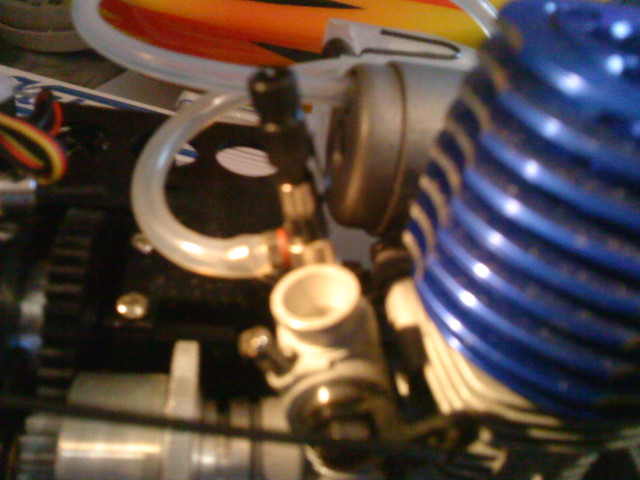

ich hab ein dirt angel und hab ein problem wenn ich ihn anmache fährt er hoch und geht aus??
wie muss die hauptnadel (benziehn nadel) eingestelt werden?
und der luftfilter die schraube??  |

1. es gibt keine benzin-nadel. hauplastnadel war schon der richtige ausdruck
2. der luftfilter hat keine schraube.
3. wenn er nach dem anlassen gleich hochdreht, könnte das standgas zu hoch sein, oder das servo (ich hoffe du hast den empfänger eingeschaltet) macht in der neutralstellung das vergaserküken auf.
check das mal, bevor du irgendwas an den schrauben herumdrehst. |

hab ich schon alles an (fernbedinung...) wenn ich am seilzug ziehe geht das total schwer manchmal zieh ich das auto richtig hoch ?? und jetzt die hauptnadel wie einstellen ?
am luftfilter unden am motor ist ene schraube mit einer feder ?? |

wenn der seilzug sehr schwer geht, dann ist der motor abgesoffen. wie die hauptlastnadel einzustellen ist, kann man schwer sagen, wenn man den motor nicht hört/sieht.
die schraube mit der feder, ist die standgasschraube. die hat mit der gemischaufbereitung nichts zu tun.
pauschalaussagen über die motoreinstellung sind praktisch unmöglich.
ein paar hinweise wären noch gut
* was ist es für ein motor
* welche kerze verwendest du
* welchen sprit
kannst eventuell ein foto reinstellen, dass die nadeln zeigt. und eventuell ein foto vom vergaserküken ohne luftfilter wenn das servo in neutralstellung ist. dann könnte man eventuell eine konkretere aussage machen. |

Mach mal bitte ein Bild damit wir die folgen können .
Max |

dreh mal die schraube (LOW) das im gaskücken wo das servo drann ist 1/4 nach links (fetter) dann standgas etwas weniger und probieren und bitte besser Deutsch schreiben  _________________ 1:8 Hyper 8.5pro Mamba/C6BBT
