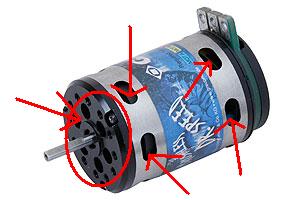

Der DR.Speed scheint dem Bild nach kein "ganz" offenes Gehäuse zu haben, sondern nur vorne (und möglicherweise hinten, da hab ich noch kein Bild gesehen), wäre also von der Wartungsseite her auch besser als die anderen zu bewerten, richtig? _________________ D.T.N.T.R. @ GM Genius 50 & Leopard Hobby LBA 3650/9T

Die Werte kannst du nie vergleichen, weil GM und LRP völlig unterschiedliche Rotoren einsetzen. Mit offenem Gehäuse ist ja auch nicht gemeint, dass er 50mm lange Löcher hat, sondern dass er bestimmte Kühlöffnungen und gewichtsoptimierende Bohrungen hat, wo jede Menge Dreck eindringen kann (siehe Bild). Der blaue hat zwar am Gehäuse selbst keine Löcher, doch an der Front- und Heckplatte seeeeehr viele (siehe dazu Bild 2). Das Bild auf der Graupner Website zeigt den Prototypen, nicht die Serienversion (die ist wie ein schweizer Käse und hat zudem hinten ein offenliegendes Lager). Mehr Bilder von ihm findest du im Thread hier:GM Dr.Speed 9,5T DMC.
Theoretisch kannst du am Genius jeden Motor verwenden, der von der Leistung her gleichwertig ist. Die 9,5T sind alle etwa gleich stark, vom GM über LRP/Nosram bis hin zu SP und CS. Der Unterschied ist nur, dass die meisten Hersteller alle die Motoren bei Feigao ordern (deshalb sehen sie ja auch alle gleich aus) und nur wenige eigene Motoren haben. LRP, Novak und Tekin sind z.B. solche mit eigenen Motoren.
Zudem hat man bei LRP den wohl grössten Vorteil wenn man keine Rennen mit dem Motor fährt, dass man aus einer Anzahl Tuningrotoren wählen kann und so den Motor super tunen kann. Geht beim Dr.Speed nicht, da es für den nicht mal nen Austauschrotor gibt.
Bei mir hat der Dr.Speed 6 Monate gelebt, danach löste sich der Magnet vom Rotor. Da es keinen Austausch gibt, hab ich ihn halt neu geklebt. Danach lief er aber nicht mehr so sauber wie vorher, weshalb er entsprgt wurde.
Die X11 von mir sind hingegen was vom robustesten. Ausgestattet mit der Tuning-Kühlplatte haben sie schon heftigste Einschläge in die hintere Motorplatte überlebt und bieten auch nach über 3 Jahren Einsatz eine super Performance (während die vom Vortex schon nach 1 Jahr merklich nachlässt).
Wenn du also nicht nach jedem Fahrtag den Motor aufmachen und kontrollieren willst, würd ich dir nen geschlossenen empfehlen. Kannst ja sonst auch den sensorlosen Vortex von Orion verwenden, der ist auch sehr gut.
