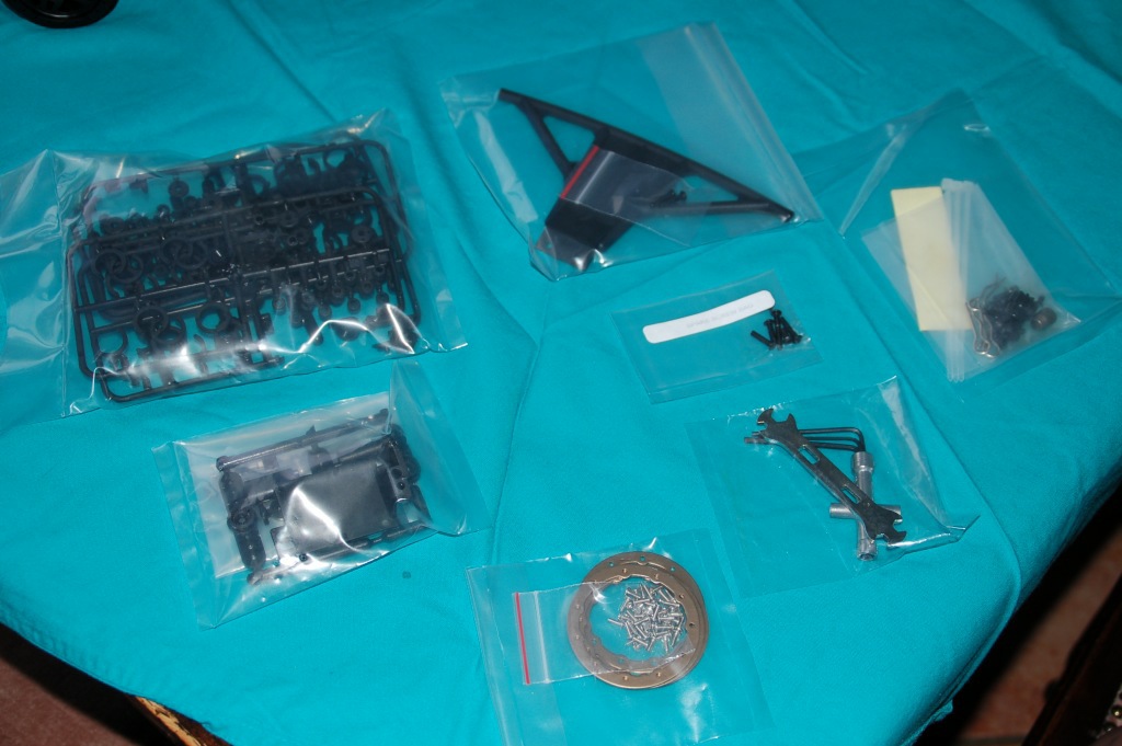

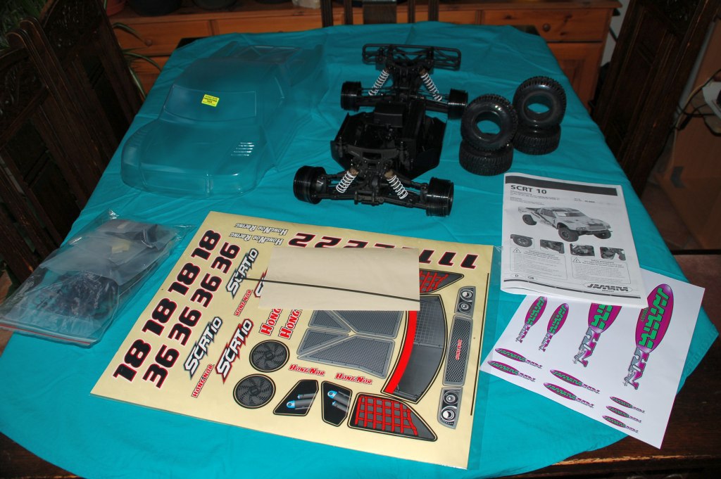

    Der Baukasteninhalt:
    Wie man sieht: das vormontierte Chassis (daher eigentlich kein Kit, aber alles, was heute nicht direkt RTR ist, wird dann wohl als Kit bezeichnet, hier eher ARR), die Karosserie, 2 Dekorbögen, 1 Bogen Scheibenabkleber, die Reifen incl. Einlagen, etwas Werkzeug (der übliche Aludruckguss-Kreuzschlüssel; ein Kombi-Maulschlüssel; 3 Inbusschlüssel 1,5 – 2 – und 2,5mm) sowie weitere Beutel mit Kleinteilen zur Fertigstellung des Modells:

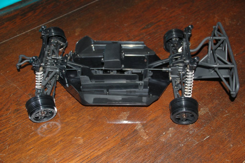

    Ich lasse einfach mal weiter die Bilder sprechen, Gesamtansicht des Chassis:

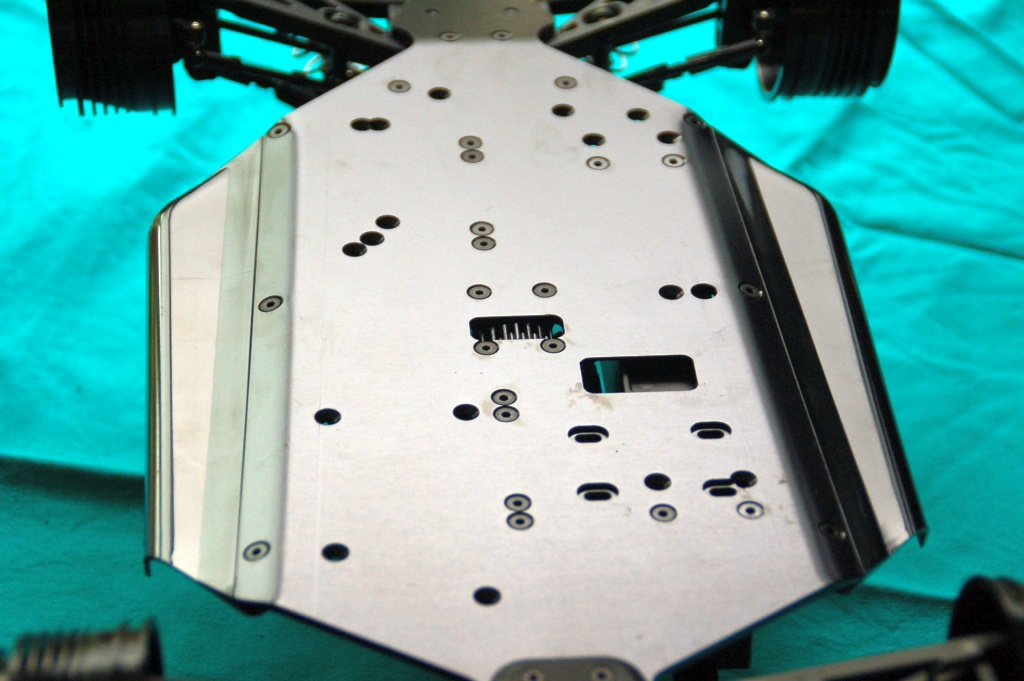

    Und die Unterseite, alles vorbildlich gesenkt, es werden ausschliesslich hochwertige Inbusschrauben verwendet, ich vermute mal mindestens der Güten 8.8 oder gar 12.9 .

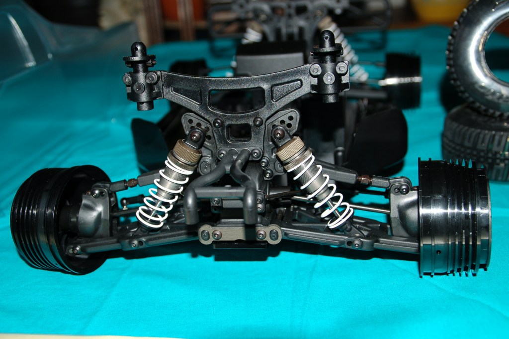

    Vorderachse, der Rammer ist noch nicht montiert:

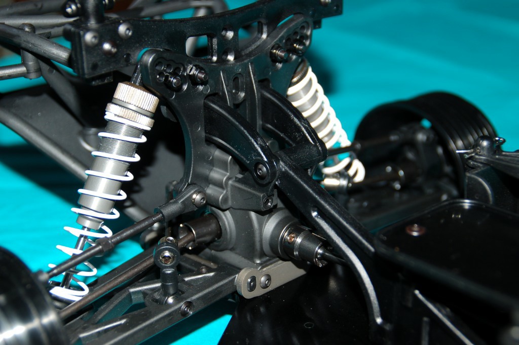

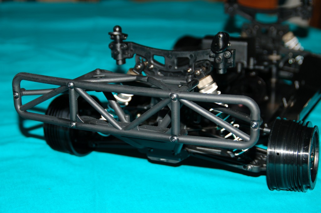

    Hinterachse mit dem extrem bulligen Heckrammer:
    Hinterachse mit Diffeingang und Dämpferbrücke:

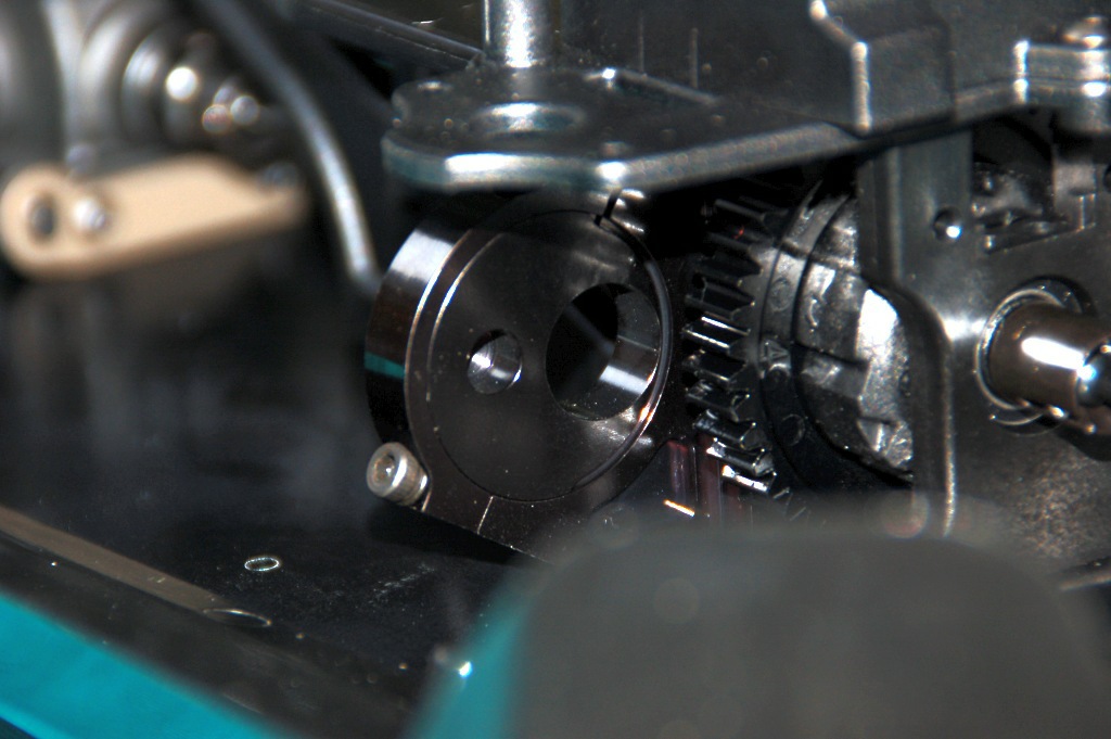

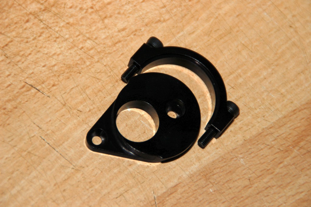

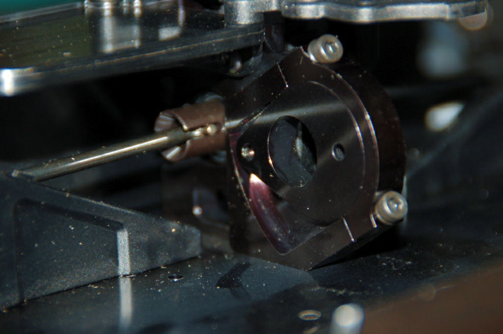

    Der Motorträger ist recht interessant geraten: der Motor wird auf einem Exzenter verschraubt, welcher im Träger selbst verdreht werden kann. Durch den Exzenter kann nun, ziemlich smooth, der Abstand Ritzel/Hauptzahnrad eingestellt werden. Inwieweit sich dies aber in der Realität darstellt muss der Praxistest zeigen. Die Präzision des Exzenters und des Trägers selber ist auf jeden Fall vom Feinsten.
    Ansicht Träger vom Heck aus:
    Und von "vorne":
    Hier der Exzenter "solo", demontiert:

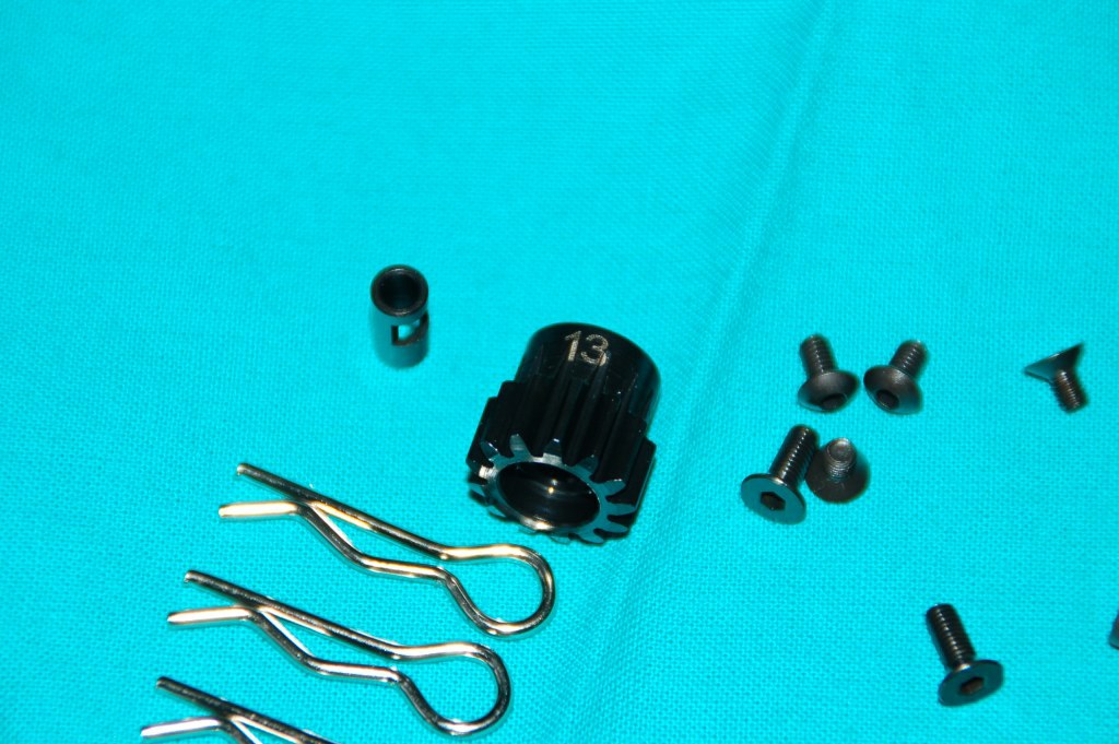

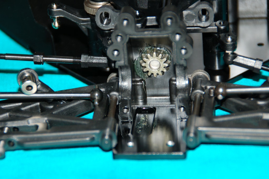

    Womit ich garnicht gerechnet hatte: es liegt bereits ein, ebenfalls hochwertig wirkendes, 13er Motorritzel (fettes Modul 1) mit 5mm Bohrung bei. Der Clou ist allerdings, daß auch Motoren mit 3,175mm Welle bedient werden, eine entsprechende passgenaue Reduzierhülse liegt bei (!) :

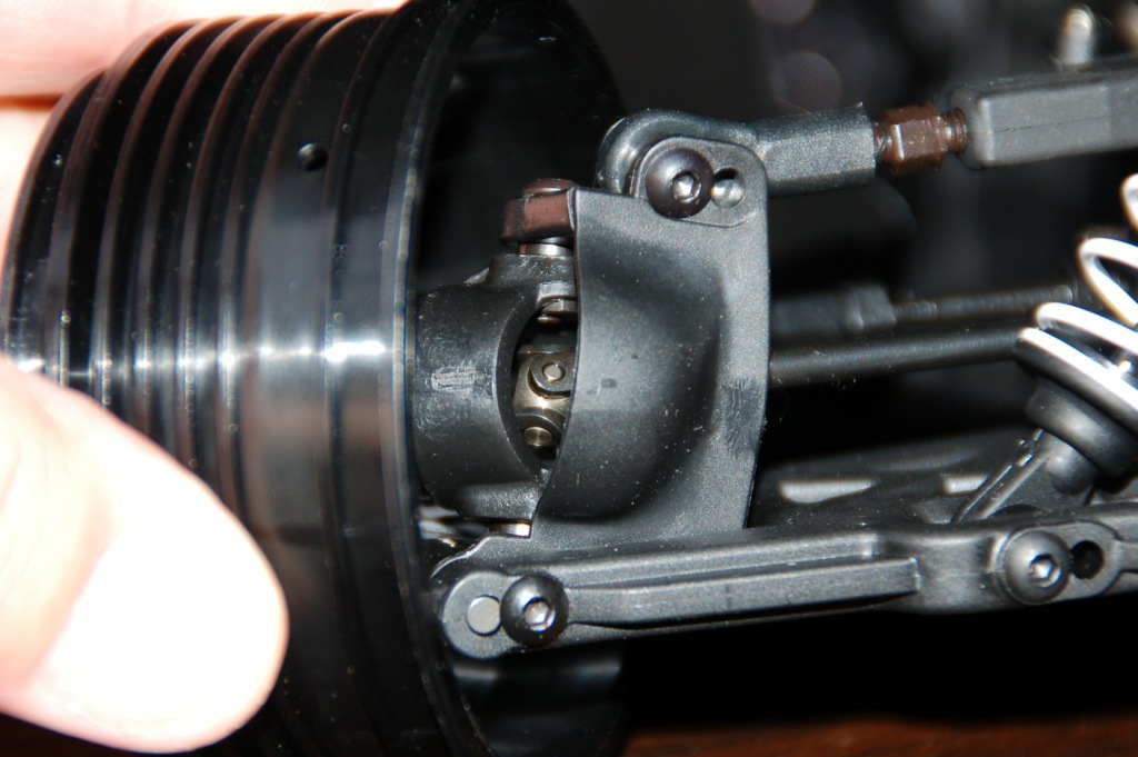

    Fast schon Standard bei höherwertigen 4WD´s: hinten Knochen, vorne Kardan (nicht CVD´s !), ich hoffe, man kanns erkennen, ansonsten wird demontiert:
    Falls es auf den Fotos nicht so gut rüberkommt: generell macht der Trcuk einen sehr hochwertigen Eindruck. Der gesamte Antriebsstrang läuft absolut seidenweich (wie man so schön metaphorisch sagt), ohne das etwas verdächtig nach Spiel knarzt, und auch nichts "schlackert". Die Dämpfer laufen irre geschmeidig (hoffentlich bleibt das auch so Very Happy ), sie haben am unteren Ende des Gehäuses schon einen Rezess zur Befestigung von Shockboots mit angedreht, letztere habe ich allerdings in den Tütchen noch nicht orten können - ich habe aber auch noch nicht alle Beutel geöffnet. Demnächst werde ich mal exemplarisch ein Diff zerlegen um zu schauen, wie es im Innern aussieht. Laut Anleitung handelt es sich um 4-Spiders, bei der bisherigen Qualität des Cars tippe ich stark auf gehärteten Stahl, in allen Dreien; man wird sehen.

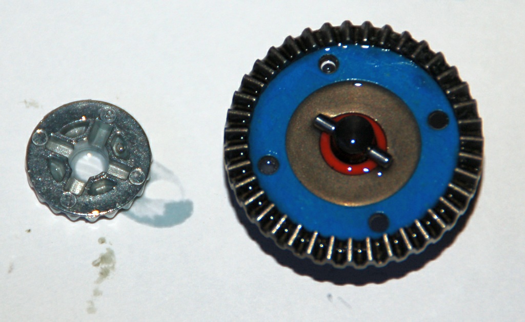

    Ich kann leider nicht so oft Updates liefern, wie ich das gern wollte. Habe mir gestern mal das vordere Diff vorgenommen, und möchte euch das nicht vorenthalten, Gesamtansicht (nix weltbewegend Neues):

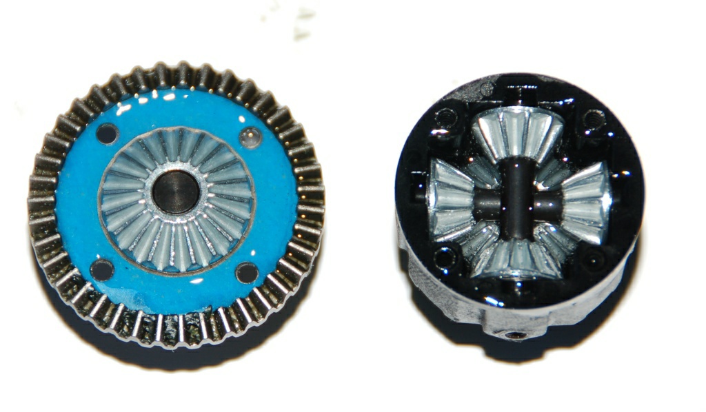

    Das Tellerrad besteht aus Stahl, es ist die Inbusschraube zum Befüllen des Diffs mit Öl zu erkennen. Quasi wie die gängigen Standarddiffs der 1:8er Buggies/Truggies, nur eine Nummer kleiner.
    Geöffnet sieht das Ganze dann so aus:
    Gut erkennbar die blaue Diffdichtung zum Diffgehäuse, 4-Spider-Diff, auch war das Diff schon mit Silikondifföl befüllt, der Konsistenz nach dürfte es sich um das, wie in der Bauanleitung empfohlene, 3000er Öl gehandelt haben. Wie ich finde, vorbildlich. Worüber ich nicht so erfreut war: die inneren Kegelräder bestehen allesamt aus (zwar hochwertigem) Aludruckguss, ich weiss aber nicht, wie langlebig das Ganze mit dem Afterburner 3650-4800 an 2s sein wird. Man wird sehen.

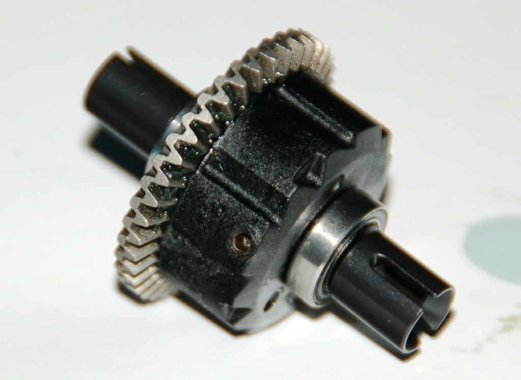

    Die Outdrives sind, nach guter Väter Sitte, nach aussen hin mit vernünftig dimensionierten und passenden O-Ringen abgedichtet:
    Immer wieder hocherfreut bin ich über die Präzision der Teile: so z.B. das innere Tellerrad, geht "satt saugend" auf die Outdrive-Welle, da schlackert wirklich nix, auch im Zehntel-Bereich (könnte man erfühlen) nicht, wie ein Lehrdorn in der passenden Bohrung - Klasse !
    Hier mal das vordere Getriebegehäuse geöffnet, mit dem Gegenspieler des Tellerrades, ebenfalls aus Stahl:
    Ich schrieb ja schon vorher, wie seidenweich der Antriebsstrang läuft. Das vordere Diff war beidseitig mit je 1 Shim versehen. Ich wusste es natürlich besser, und habe beide Shims auf die Telleradseite gebracht, eben weil alles so "verdächtig" leicht lief. Das Getriebe wurde dann wieder penibelst zusammengebaut, und siehe da: nix mehr mit seidenweich. Alles nochmal auf evtl. verkanteten / verzogenen Einbau unetrsucht, immer noch. Nicht das es schwergängig war, es hakelte aber merklich, für mich ein Zeichen, das es schon von Werk aus absolut korrekt geshimt war. Also wieder alles auseinander, Shims wieder in den Werkszustand gebracht, zusammengebaut: alles wieder im Urzustand, so wie es sein sollte. Übrigens sind Teller- und Kegelräder der Diffs mit, nicht zu viel, einem mir vernünftig vorkommenden Getriebefett versehen. Das kleine Stahlkegelrad hat 12 Zähne, das Grosse 39, macht dann, wie sich das neuerdings nennt, als "interne Untersetzung" 1:3,25. Das Hauptzahnrad hat 46 Zähne Modul 1, mit dem mitgelieferten 13Z-Ritzel macht das dann nochmal ca. 1:3,549. Gesamtuntersetzung (mit ebendiesem Ritzel) beträgt dann 1:11,5 , was erstmal eine gute Ausgangsbasis auch für schwächere Motoren darstellen sollte.
    Was ich zusammenfassend zu den Getrieben sagen kann: es besteht keinerlei Anlass, die Getriebe (oft Schwachstelle bei vormontierten Cars) zu kontrollieren, es sei denn, man will von vornherein andere Difföle zum Sperren verwenden.
