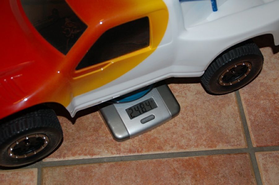

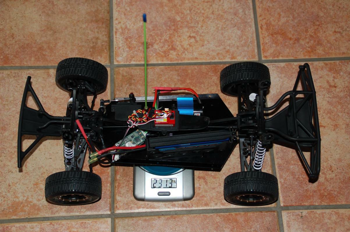

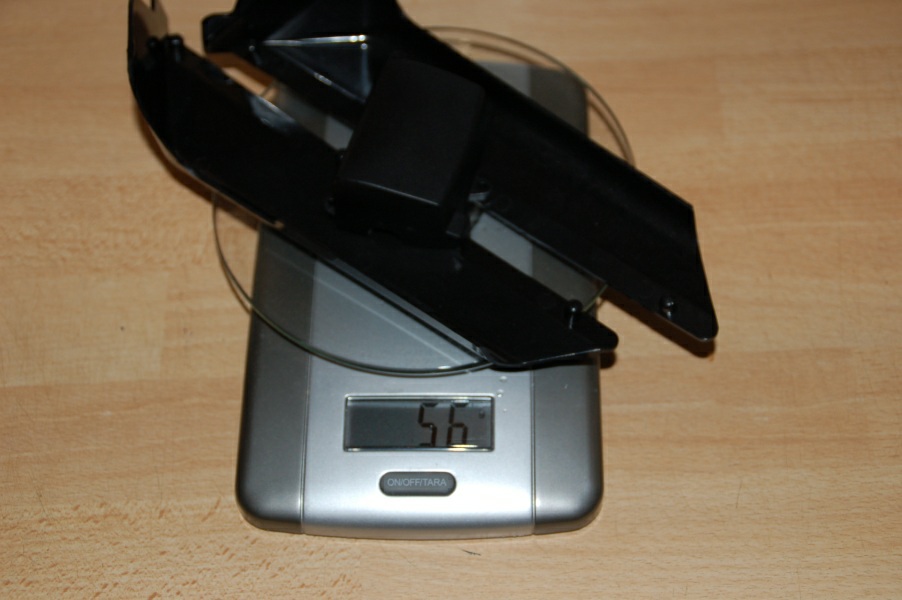

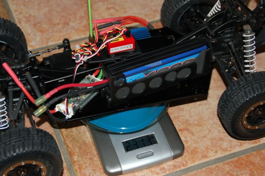

    Besser spät als nie: der SCRT ist jetzt endlich fahrfertig. Ich habe mir allerdings einige "künstlerische" Freiheiten erlaubt und aus Gewichtsgründen die Chassisschalen und die Empfängerabdeckung (der kommt in einen Luftballon) weggelassen (-56g, s. Foto),
    die Akkuhalterung etwas mehr zur Mitte-hinten hin versetzt, sowie selbige erheblich erleichtert, soweit ich mich erinnere warens 22g (die jetzt als Kunststoffspäne ihr Dasein fristen). Die hinter dem Empfänger nach hinten überstehende Kunststoffplatte, wo eigentlich der Regler drauf soll (und damit den Schwerpunkt schön anhebt...) habe ich ebenfalls etwas beschnitten (-5g), diese dient eh nurnoch der Chassisversteifung. Macht insgesamt 83g Geischtsersparnis für m.E. nach sowieso unnötiges Gedöhns. Hinzukommt ein Kühlkörper für den Motor, das sind 25g, es wird sich zeigen, ob der Motor den braucht oder nicht. Fahrfertig wiegt der ganze Spass jetzt 2313g ohne Karosserie
    und 2484g mit:
    Hier nochmal ein Bild mit dem zersiebten Akkuhalter:
    Das Ganze kommt mir irgendwie verdächtig leicht vor, habe ich was vergessen ?!?!

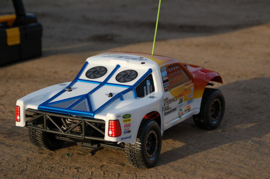

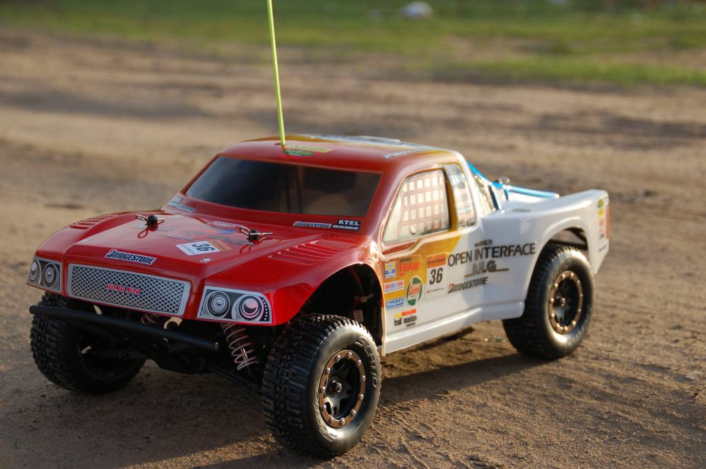

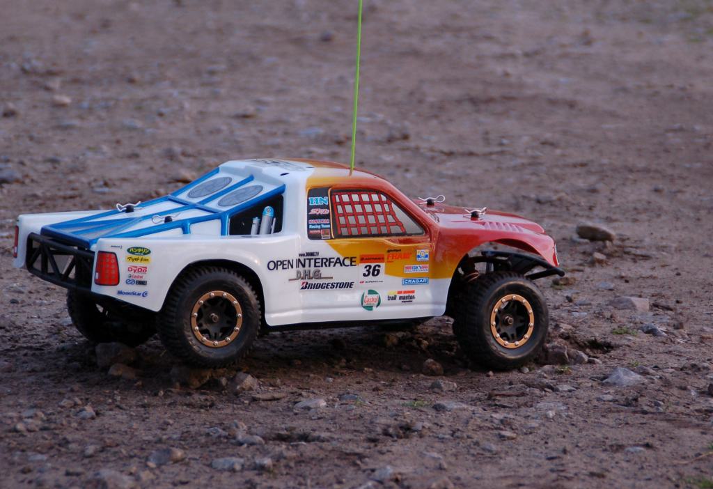

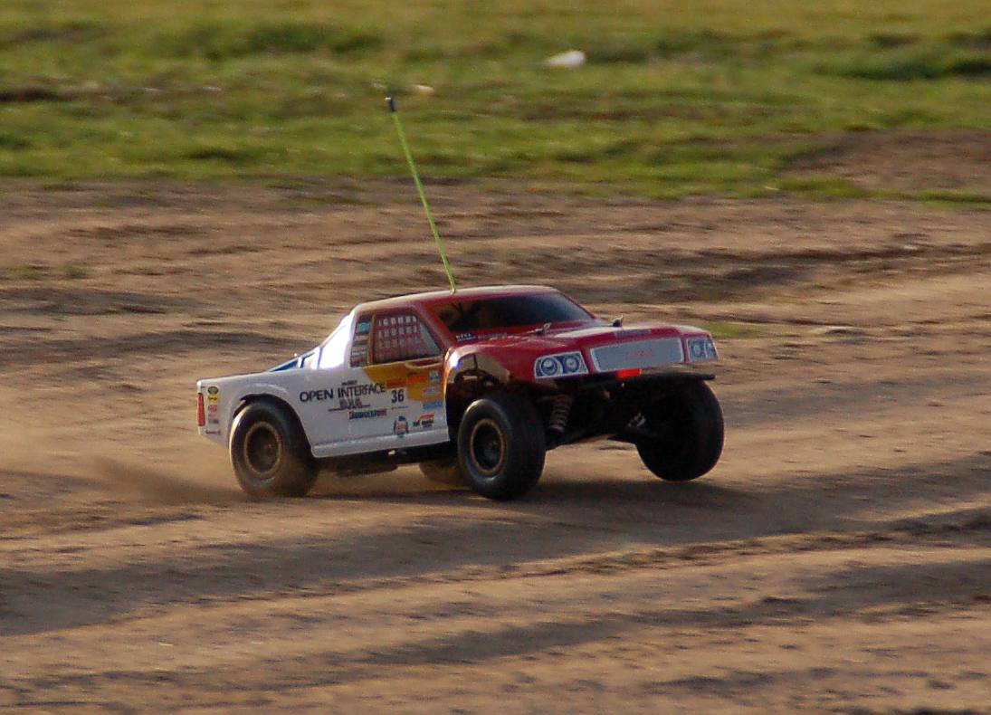

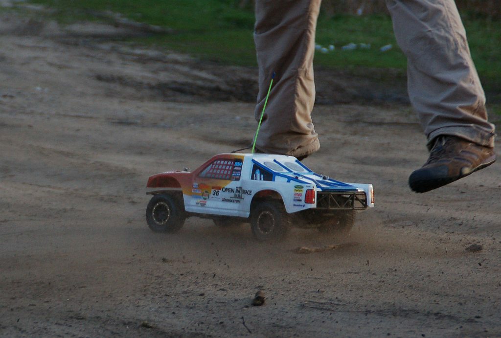

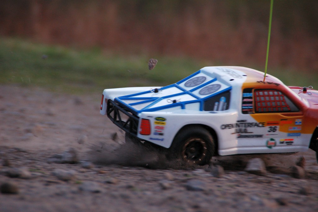

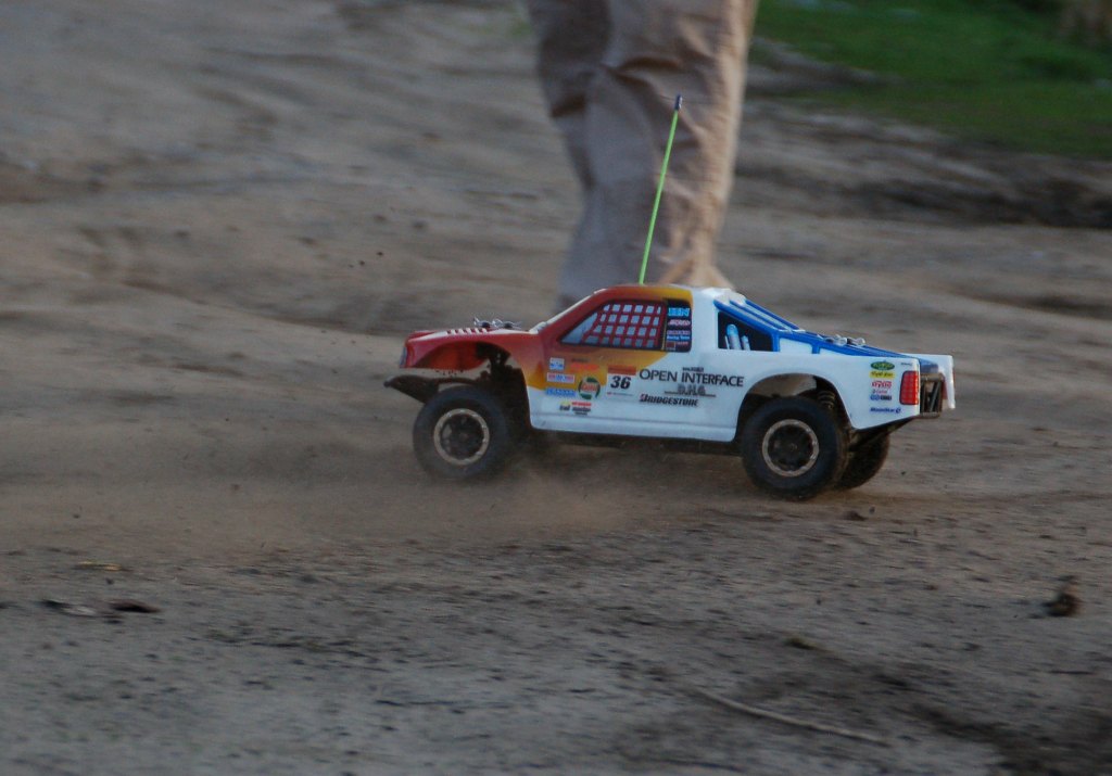

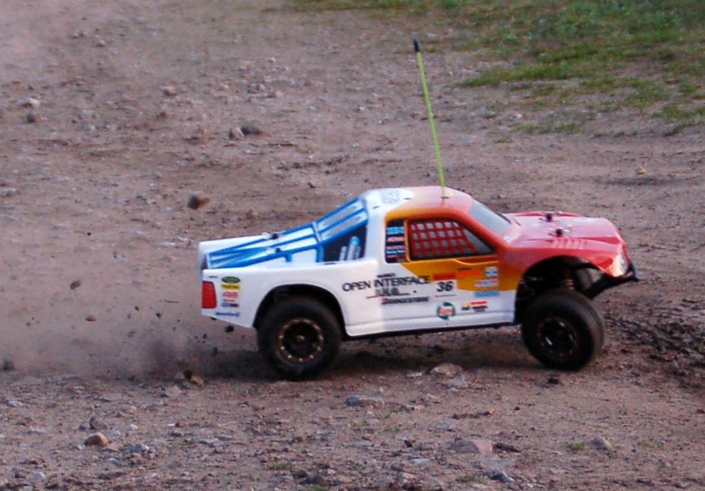

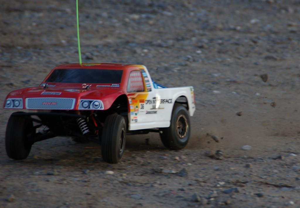

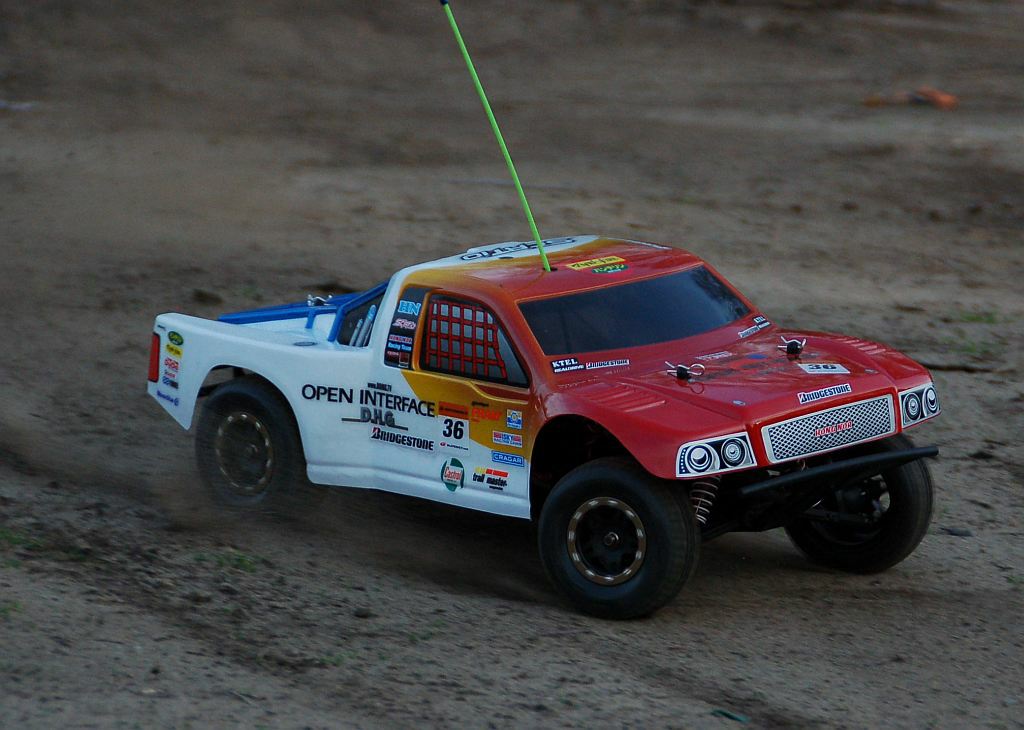

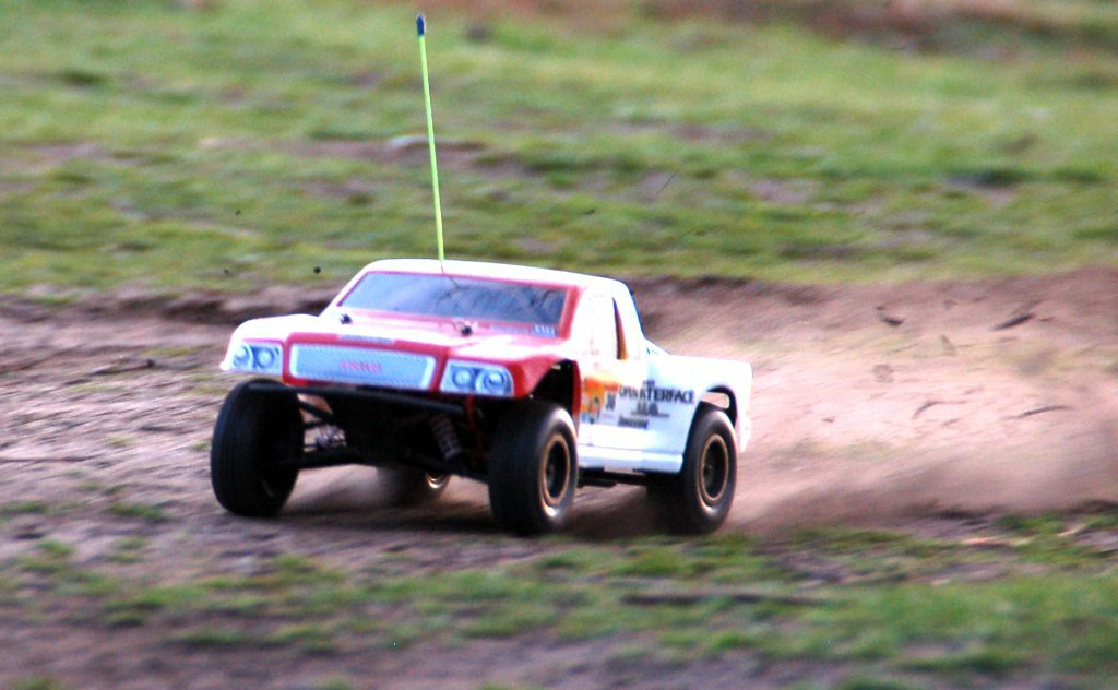

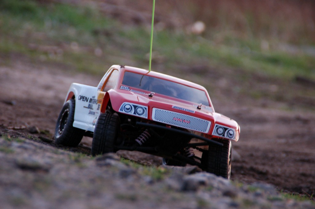

    Samstag Abend war erste Testfahrt, Motor wie gesagt IN-Racing 3650-4800 an 2S LRP 4000/25C, 12 Zähne Messingritzel und Regler Roxxy 9100/6. Temperatur lag Abends noch bei gut 20° C, LiPo-Abschaltung konservativ auf 3,2 V. Den Roxxy habe ich auf 4-Poler mit 8° Timing sowie die Beschleunigungs- und Bremsmodi auf Normal programmiert.
    Untergrund war zu 40% (was die Fahrzeit angeht) kurzgeschorener Rasen und der Rest sandiger Erdboden. Unglaublich, was dieser kleine nicht mal hühnereigrosse Motor an ebenfalls (heutzutage) konservativen LiPos mit den knapp 2,5kg Truck macht, soviel vorweg: an diesen LiPos, in diesem Truck am 12er Ritzel ist der Motor unterfordert. Das Mitteldiff hatte ich, um nicht zuviel Dampf über dasselbe zu verlieren, mit 50.000er Fett gefüllt, das macht schon ganz gut „zu“. Die Dämpfermuttern waren hinten fast noch ganz oben rausgedreht, damit´s hinten schön weich bleibt (Grip), vorne wie gewohnt etwas mehr vorgespannt, Rändelmutter ca. 8-9mm runtergedreht. Ansonsten Setup erstmal auf Werkseinstellungen belassen.
    Der Truck geht beim Beschleunigen spektakulär hinten in die Knie, alle 4 Räder drehen auch auf dem Rasen noch durch, wenn der Gasfinger noch die letzten Millimeter durchzieht. Geschwindigkeit geschätzt, am Anfang mit randvollen LiPos, 50-55km/h, könnten auch knapp 60 sein. Kleinere (3-5cm hohe fiese Rasenbuckel) bügelt das Fahrwerk, frontal mit Vollgas angefahren, fast ohne das man es merkt weg. Die Serienbereifung hat auf solch trockenem kurzgeschnittenen Rasen einigermassen Griff, auf dem trockenen sandigen Erdboden aber nur sehr wenig – gut zum Driften, aber schlecht um kontrolliert schnelle Kurven zu fahren. Hier muss mehr Griff her, zumindest hinten.
    Die Fotos hat mein Frauchen geschossen (das Objektiv ist mit derartigen Aufnahmebedingungen allerdings hoffnungslos überfordert (@ die, die es interessiert: Nikon D50 mit Tamron AF 18-200LD XR Di2 3,5-6,3)), dann wollte ich mal knipsen und sie musste fahren. Erstaunlich, wie sich in sekundenschnelle auch bei nicht-technikbegeisterten Frauen ein Grinsen ins Gesicht schleicht. Leider hatte sie auf dem Rasen etwas zu abrupt gelenkt, sodaß sich der Truck ein bissl haarsträubend überschlagen hat. Das hatte zur Folge, daß das Servohorn (serienmässig Kunststoff) anfing, auf der Servowelle durchzudrehen. Das passierte dann immer öfter, bis nach einer halben Stunde (jawohl, Nettofahrzeit ca. 20 Minuten) an vernünftiges Fahren nicht mehr zu denken war und ich abbrechen musste. Zwischendruch hatte sich der Truck noch ein paarmal überschlagen, aber wie schon erwähnt bis auf das Servohorn ohne weitere Folgen. Ich würde empfehlen, das serienmässig beiliegende Kunststoffservohorn nicht zu verwenden und stattdessen ein Aluhorn zu verwenden.
    Ich kann jetzt schon sagen, daß der SCRT10 meinen TwinForce als Lieblingsbashgerät abgelöst hat. Mit der Standardbereifung, die sehr der Bereifung des Asso SC10 ähnelt und wie ebendiese nicht allzuviel Grip bietet, verpackt der 3650-4800 mit Sicherheit noch 1-2 Zähne mehr in dem Truck. Der komplett versiegelte und somit nicht mit einer guten Kühlung ausgestattete Roxxy wurde bestenfalls handwarm, -EDIT- , der Motor ist nicht mal auf "Handwarmtemperatur" gekommen, Hammer. Erstaunlich fand ich auch, daß die LiPo-Abschaltung noch nicht gegriffen hat, defekt ist sie nicht – da muss ich mal schauen, wieviel ich noch in den Akku reinladen kann.
    Zu guter Letzt hier noch ein paar Fotos, so gut es eben mit dem Objektiv ging.
