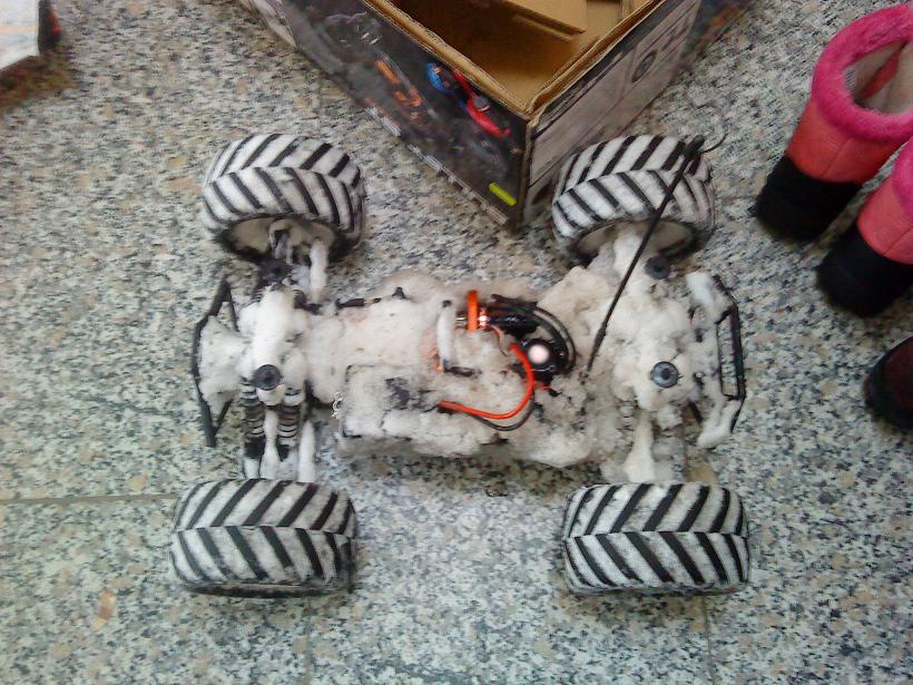

    Dank PlastiDip jetzt auch mit Schnee:
    Ich habe jetzt den Empfänger komplett getaucht, die Servo an den Schlitzen verschmiert und das Dings unter dem Lüfter (komme jetzt nicht drauf) aussen rum verschmiert. Habe ich was vergessen zu behandeln?

    Für den Fall der fälle in die Servo getriebestufe etwas Zähes Fett neigemacht?
    Den Regler.... richtig gscheit gedipt o. nur die hülle gedippt?

    Ich nehme an, Du meinst den Regler mit "Dings unter dem Lüfter". Wink
    Sind das auf dem Bild (noch) Tamiya-Stecker zwischen Akku und Regler? Falls ja, würde ich die gaaaanz schnell tauschen, z.B. gegen Goldies oder Traxxas-Stecker. Zum einen sind die Tamiya-Stecker absolut undicht, zum anderen aber auch für Ströme an BL-Fahrzeugen nicht geeignet.

    Nein, kein Fett rein getan. Und den Regler nur aussen rum zugeschmiert.
    Als Stecker habe ich diese hier dran:
