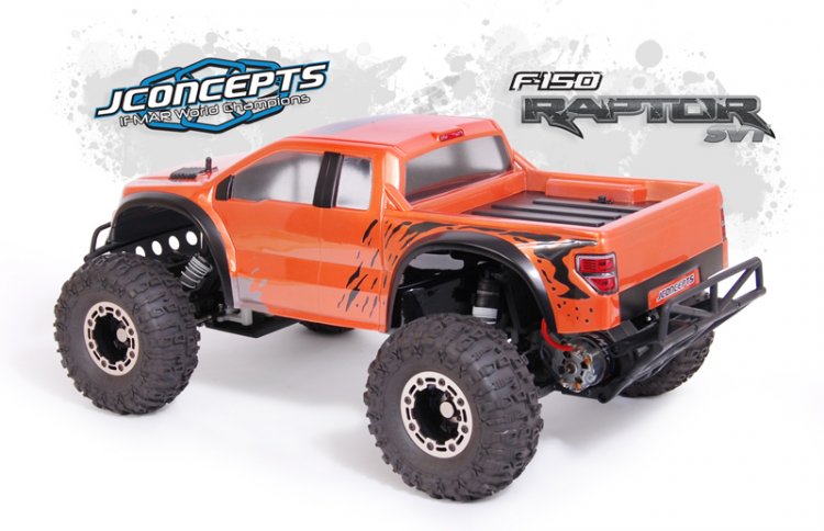

Ich habe gestern den "normalen" Slash 4x4 bestellt.
Wegen dem höherlegen könnten evtl. andere Felgen und eine andere Karo gut aussehen. Es gibt da wohl Pick up Karos,...

Also ich finde so schlecht sieht das auch nicht aus,...
Mein Sohn hätte halt gerne einen Monstertruck,...
oder aber
