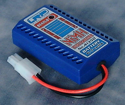

Ich kenne diese "Stickpack-Discharger" die
den ganzen Pack entladen, aber das führt ja
zum gleichen Ergebnis wie mit einem normalen
Ladegerät....
Unter anderem wurden diese von LRP vertrieben:
Kenne da keine gute Alternative. |
