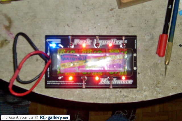

    So,heute kann ich mal mein Fazit zum Stickpack Conditioner von Much More mitteilen.Setze ihn nun seit geraumer Zeit ein und behandelte vorerst mal nur einen altersschwachen GMVIS GP3700 damit.Dieser ist nun über 1 Jahr alt und hat schon unzählige Renneinsätze hinter sich.Die letzten Ladedaten waren deshalb auch nicht so berauschend(Durchschnittsspannung 7,134V und 3504mAh bei 30A).

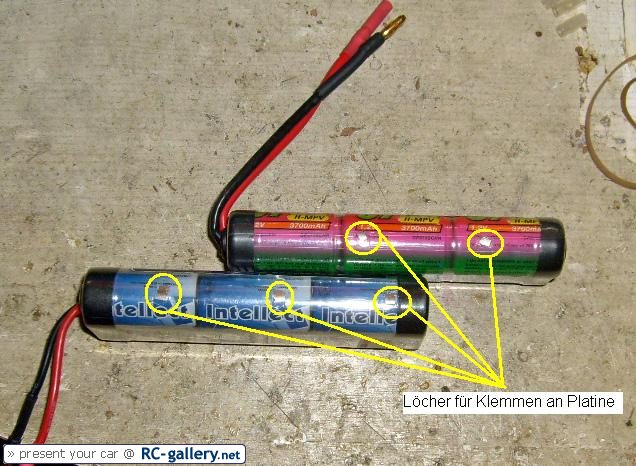

    Vor der ersten Behandlung ist natürlich noch Arbeit angesagt.Man muss bei 5 Zellen(dort wo die Klemmen hinkommen) zuerst mal je ein kleines Loch durch die Schrumpfschläuche machen,bis auf die Hülle der Zelle.Danach einfach einspannen und verbinden.Akku wird dann mit 3A bis auf 0,9V pro Zelle entladen.
    Nach div. Behandlungen hat sich die Durchschnittsspannung wie auch die Kapazität etwas stabilisiert,aber der Druck ist angestiegen.Man hat kein bisschen das Gefühl,als ob die Zellen schon über ein Jahr alt sind.
    Kann den Conditioner deshalb jedem wärmstens empfehlen,der seinen Stickpacks etwas gutes tun will und lange an ihnen Freude haben will Wink

    Wenn du nur Stickpacks hast,empfehle ich dir den Kauf des Much More Stickpack Equalizers(siehe oben Bild).Hab den jetzt auch für meine Stickpacks und ist genial.Da sieht man dann auch sehr schön,wie unterschiedliche die Spannung bei Stickpacks ist.Kostet nicht sehr viel(ca. 40.- sFr. -> ca. € 25.-) und bringt dafür aber um so mehr.Man muss einfach an den richtigen Stellen fünf kleine Löcher in den Schrumpfschlauch machen(siehe Bild),einspannen und entladen Smile
    Bearbeitung an Stickpack für Equalizer von Much More
