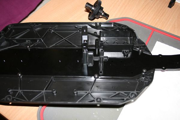

    Hier haben wir etwas, welches sicher in die Kategorie Fertigungstoleranz passt. Die Löcher von den Seitenwannen passen nicht exakt mit den Löchern der Chassis zusammen. Na gut, denke ich mir, alles kein Problem, das Plastik gehört ja nur ein bisschen nach unten gedrückt und dann funkts auch. Das bekomm ich schon hin. (Auf dem Bild sieht es zwar aus als wäre hier kein Loch in der Chassis, ist es aber, nur leider sehr sehr schlecht sichtbar)
    Das Problem bestand bei mir nicht, ich konnte alle sieben Schrauben ohne Drücken oder Verschieben locker hineindrehen.

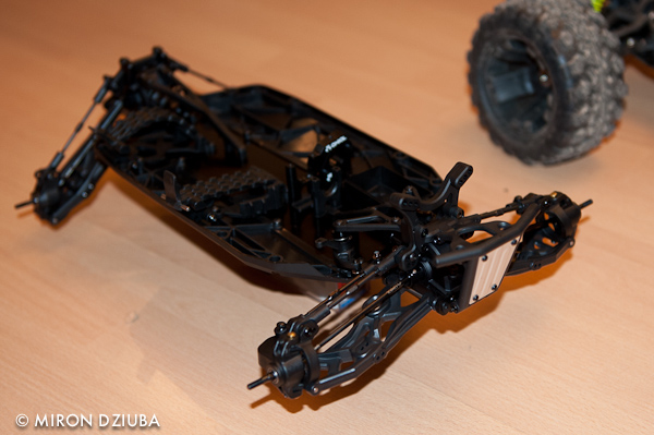

    Und hier noch ein paar Bilder vom Stand der Dinge
    Vorderachse:
    Hinterachse:
    Chassis:
    Das einzige Manko was bei mir auftritt sind die kleinen M2 Schrauben, diese sind ein wenig zu weich und die Vertiefung für den Inbus könnte ein wenig tiefer sein. Wenn man nicht richtig aufpaßt rutscht man ab. Die M2 Schrauben werde ich beim nächsten Ölwechsel der Diffs auf jedenfall tauschen.
    VG

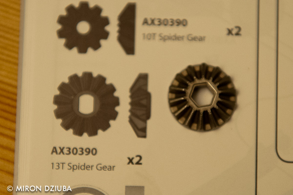

    - Bei Zusammenbau des Mitteldifs musste ich feststellen, dass falsche Zahnräder in der Tüte sind.

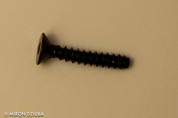

    - Bei Zusammenbau des Käfigs falsche Schraube in der Tüte. (nicht nur falsch sondern auch krumm).

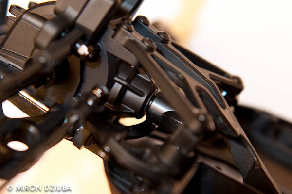

    - Bei Lenkung schleift der Getriebeeingang auf der Lenkungstange.

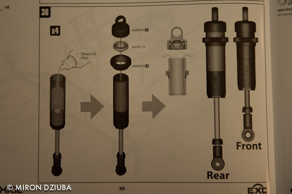

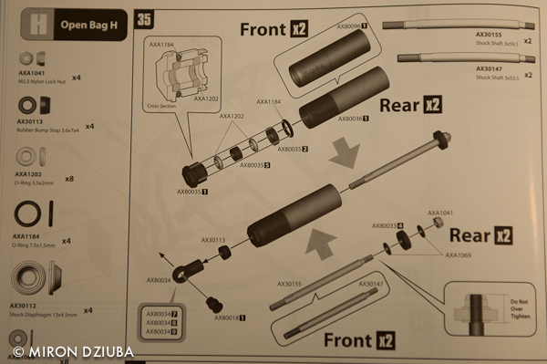

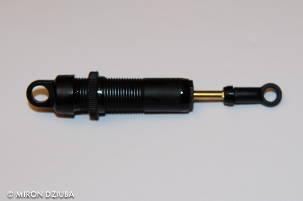

    - Dämpfer bekomme ich nicht dicht. Oben wie unten unter druck undicht. Nach Anleitung gebaut und noch keine Lösung gefunden.

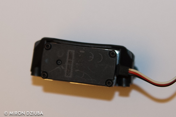

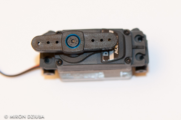

    - Das DS1015 Servo geht nicht in den Servohalter rein. Da sind Schleifarbeiten angesagt.

    Hast du bei den Dämpfern mit dem asso green slime gearbeitet?
    das dichtet Dämpfer ziehmlich gut!!
    (zumindest meine)
    mfg. Andy

    Hallo Mango,
    Danke für Tipp, aber es leckt an der Verschraubung oben und unten, nicht an der Kolbenstange.
    Zur Abdichtung liegt ein Silicon Ring unten (AXA1184) und Silikon Haube oben (AX30112).

    Kannst ja mal an den Schraubgewinden eine dünne Schicht Teflonband probieren, sollte das ganze am Gewinde eigentlich dicht kriegen Very Happy
    (bitte nicht bei HP (druckluft) benutzen!)
