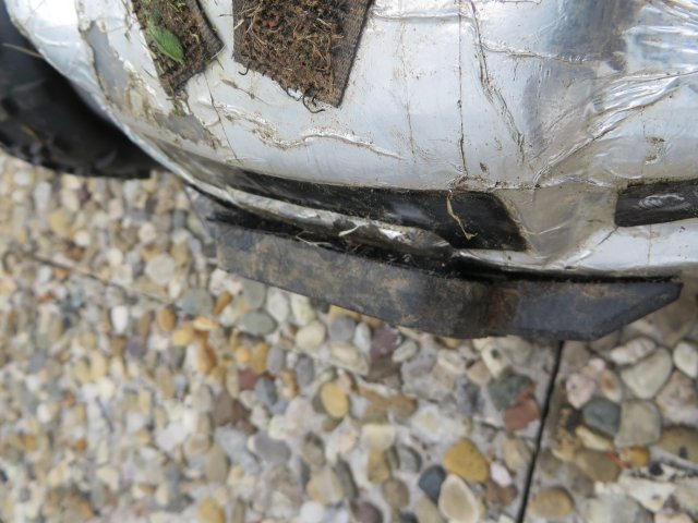

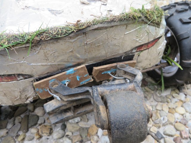

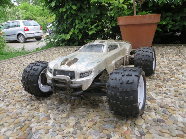

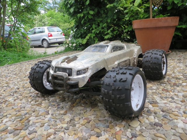

    Heute kommen ein paar Lösungen für die Kleinen probleme.
    -Motorkühlung gibt es Lüfter mit schönen blau eloxierten Kühlrippen.
    -Reifen und Felgen kann man andere kaufen, durch die die ich jetzt drauf hab hab ich gleich ein um Meilen besseres Fahrverhalten. Ich musste mir neue kaufen weil 2 meiner felgen schon wieder rund gedreht waren am Mitnehmer.
    -Für die radlager gibt es die HD Teile zum Nachkaufen bzw. sind im neuen Modell schon verbaut.
    -Servo kann man ein stärkeres einbauen, Ich hab mir ein Savöx eingebaut und bin mehr als zufrieden
    -Ich hab die Karohalterungen entfernt und die Karo mit Klettband befestigt. Hält sehr gut auch wenns nur mal provisorisch war zum testen.
    -Hab vorne fast 150 Gramm Blei rein. Seit dem kann man auch mal in der kurve Gas geben ohne das er auf den Hinterläufen gerade aus weiter rennt.
    Jetzt noch Bilder mit neuen reifen und Felgen und die Karohalterung.
