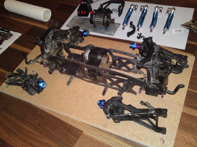

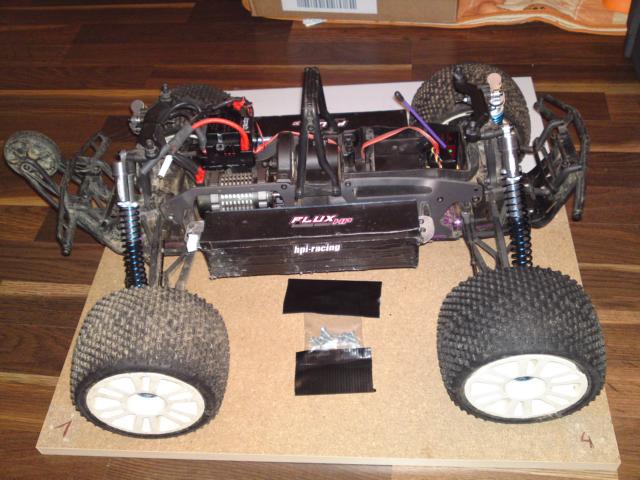

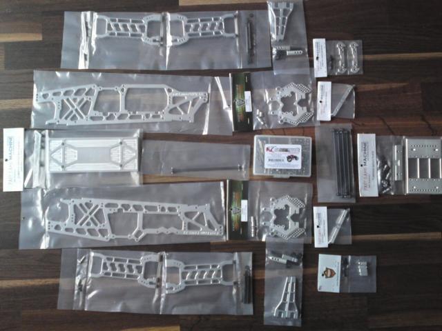

    Nach langem warten sind jetzt fast alle meine bestellten teile bei mir angekommen und dem umbau auf den FLM Flux XL steht jetzt nichts mehr im wege
    Der “kleine“ Umbau beinhaltet:
    FLM Flux XL Chassis
    FLM Extendet Skid Mitte
    FLM Extendet Querlenkerset
    FLM Dämpferbrücken
    FLM Servoplatte
    FLM kleinteile wie zb. Chassisverbinder, Brace Kit, Lower Arm Brace…
    Alu Bulks
    Alu Dämpfer
    Neue XL Radachsen
    Titan Spurstangen
    Plastik HZ
    Härtere Servo Feder
    Bulletproof diffs 29/9
    XL Karo
    Hitec HS-5955TG
    Elektronik mit Wet Protect und PlastiDip behandelt
    Inbust Edelstahlschrauben Set

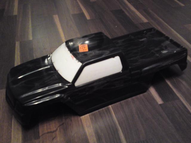

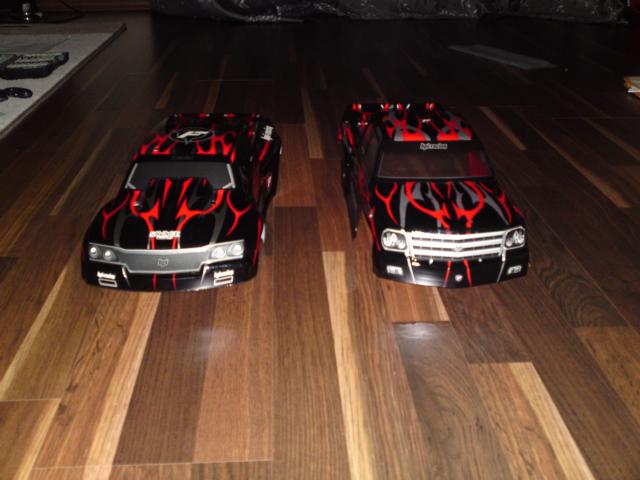

    Hab mal mit der XL Karo angefangen da die Alu Bulks und die Diffgehäuse noch fehlen

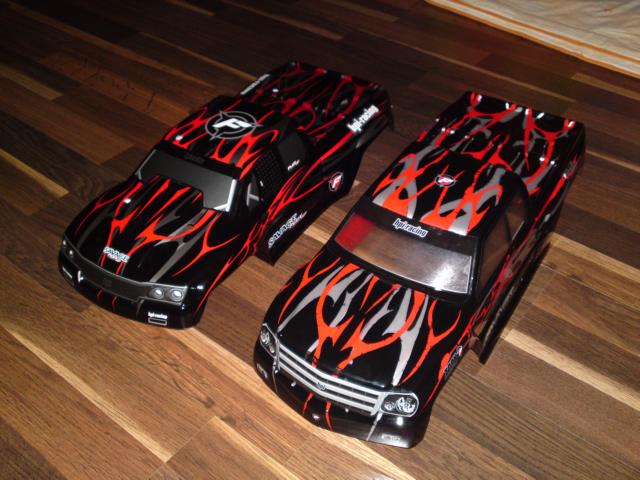

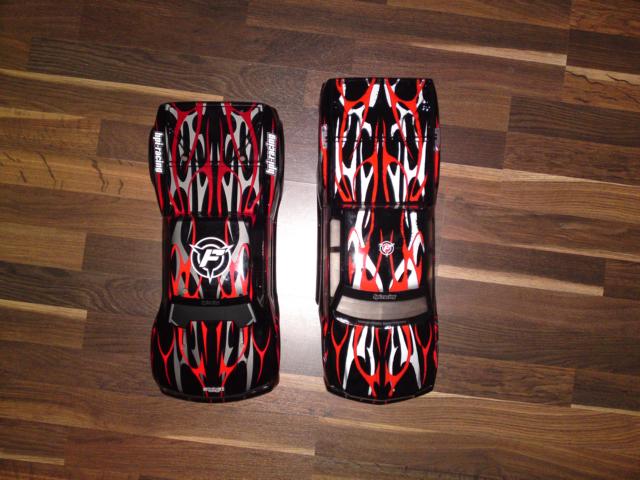

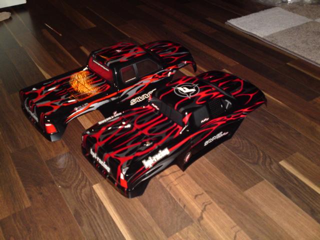

    Mein erstes vorhaben war, dass ich die XL Karo weiß lackiere, Dach und Ladefläche in schwarz.
    Nach längerem überlegen wollt ich etwas individuelles haben und dachte mir das ich die XL Karo im Flux Design lackieren könnte.
    Gesagt, getan…

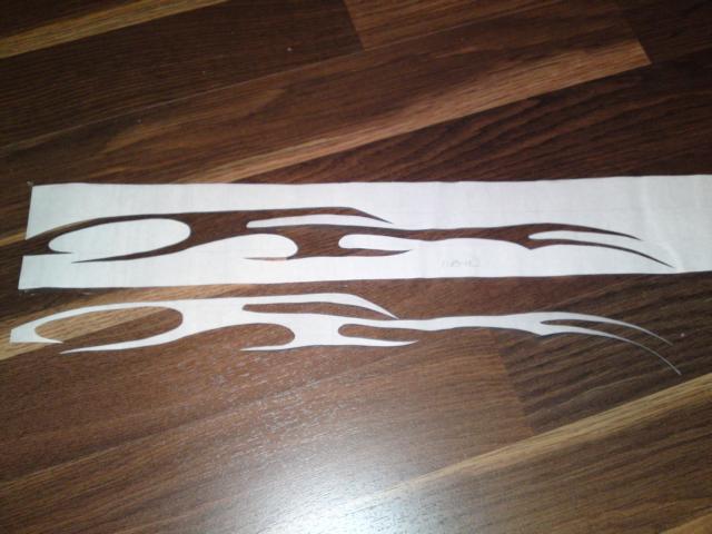

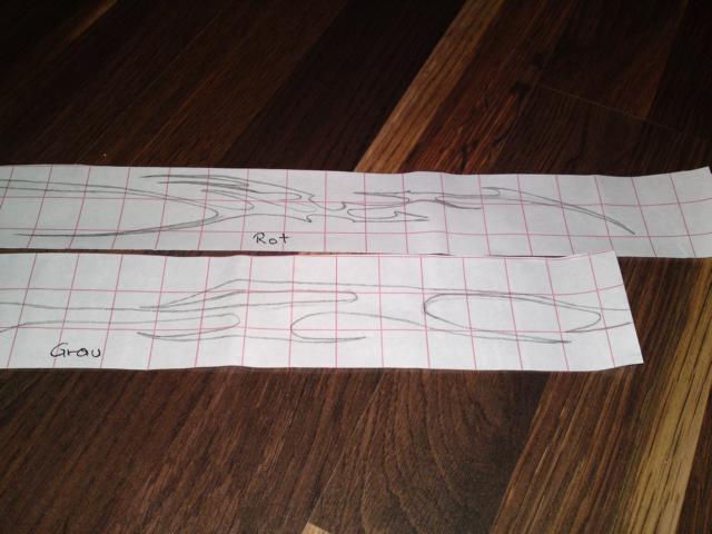

    Da ich noch eine Neue Flux Karo als Reserve habe(die übrigens einen neuen Besitzer sucht) diente sie mir als Vorlage.

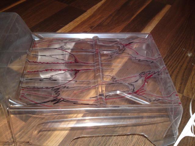

    Hab dann das Tribal Muster auf eine Transparente Folie Übertragen(teilweise abgepaust) und dann mit nem Cutter ausgeschnitten.
    Dann die 2 Tribal Muster übereinander in die Karo geklebt…
    Deckel Schwarz Lackiert, erstes Tribal runter und Silber Lackiert, 2 Tribal runter und Rot Lackiert.
    Dann noch beklebt und fertig war die Karo.
    Die beschreibung hat nicht sehr lange gedauert aber bis die XL Karo fertig war vergingen fast 11 Stunden.
    Das Ergebnis sieht so aus...
    Der Rest folgt......

    BeitragVerfasst am: 13.02.2010, 11:57    Titel:
    Sieht echt nett aus, auch wenn ich eher blau genommen hätte...aber schöne Arbeit Wink

    BeitragVerfasst am: 13.02.2010, 14:02    Titel:
    blau war zuerst auch mein gedanke hab mich aber dann doch fürs rot entschieden, liegt näher am original der Flux karo.
    der überrollbügel wird noch angefertigt wie bei meiner anderen Flux karo und dann ist die XL karo fertig.
    am abend wird dann wieder weiter gebaut...

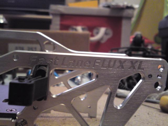

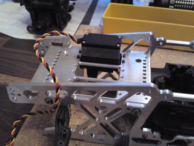

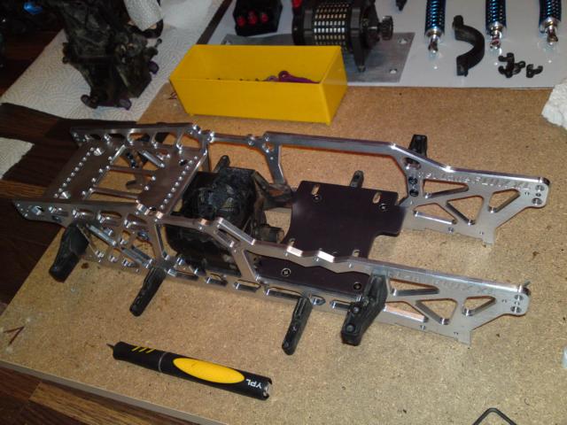

    hatte gestern abend einwenig zeit um den Flux weiter zu machen...
    sind zwar noch nicht viele schrauben die ich dazu gebraucht habe aber bis jetzt hat alles super gepasst
    mfg thomas

    MoFlow
    Anmeldedatum: 09.02.2009
    Beiträge: 2059
    BeitragVerfasst am: 14.02.2010, 12:18    Titel:
    Lol wieso sind da 3 Servobefestigungen?
    Sieht aber echt edel aus, Alu-Bling-Bling ^^

    Lenkservo, Bremsservo, Rückwärtsgang Schaltservo Smile Nitro natürlich nur erforderlich, hat jede Savy RC Box
    Wasty
    Anmeldedatum: 28.04.2008
    Beiträge: 772
    Wohnort: Stuttgart
    BeitragVerfasst am: 14.02.2010, 12:39    Titel:
    Sehr schön was du da zusammenbaust:)
    Die FLM teile sind schonwas besonderes! Öhm mir fällt gerade auf, dass die Servobefestigung noch so viel Platz übrig hat, da könnte man ja fast auf die Idee kommen den MMM nach vorne zu setzen. Mit dern zwei Alusteben ist das ganze ja dann auch noch stabiler als die originale RC box... Hmm ist ne Überlegung wert.
    Die XL Karosse im Flux Stil ist auch echt ne Wucht! Ich überlege gerade ob ich mir die Desert Rat für den Slayer besorge oder sonstwas ausgefallenes...
    Grüßle der sich für Dich freuende Wasty

    Ist ja so zu sagen ein Voll Alu Savage, bis auf das Mittelgetriebe, welches es aber auch aus Alu gibt. Very Happy
