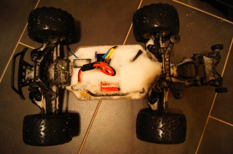

    hab das zahnflankenspiel geprüft und die welle vorne mit zwei lagen schrumpfschlauch etwas abgedichtet. zusäztlich noch ein wenig klettband verklebt - mal schauen was das bringt.
    n paar socks gabs auch gleich.
    trotz -21 grad hab ich mir nicht nehmen lassen ihn mal kurz probe zu fahren Cool
    abgesehen davon, dass die reifen vermutlich härter wurden als das chassi (ein einziger drift - auf asphalt!), war ich echt begeistert! die lenkung soll wohl auf expo-umgestellt werden können - das tut auch wirklich not, da wie ich finde, das servo echt fix ist.
    vom aufbau und der qualität bin ich ebenfalls beeindruckt. der ist wirklich jeden cent wert!
    jetzt warte ich auf wärmes wetter um ihn ein wenig fordern zu können Smile

    was ich auf jeden fall noch brauche ist ein edelstahlschrauben set. und auch vernünftige inbusdreher... die beiliegenden sind zwar nicht schlecht, jedoch ist bequemes arbeiten was völlig anderes. habe mir jetzt 2,0 und 2,5 mm von eds bestellt. das problem mit dem taster vom regler hatte ich am we auch das erste mal. dank google und dem forum konnte ich das aber schnell beheben. was ich auf jeden fall beobachten werden muss, ist der eingang der welle vorne. hatte hier ja mit schrumpfschlauch und klettband gearbeitet. schrumpfschlauch ist super, das klettband eher weniger, da sich hier kleine steine hielten und sich so in die welle gerieben haben. habe jetzt die schrumpfschlauchlagen erhöht, was erstmal auch geht. allerdings auch nur begrenzt, da der
    schrumpfschlauch, wenn er zu dick wird um den platz mit dem lenkhebel vom servo kämpfen muss.
    den bereich unter dem hz sollte man auch – wie ja beschrieben regelmäßig auf dreckansammlungen prüfen, gerade wenn der pede zum trocknen auf den kopf gestellt wird. fällt der angesammelte schmutz nach oben um landet im hz…
    mein nachbar und dauerrivale auf unserer hauseigenen gartenrennstrecke wird seinen lrp s10mt jetzt verkaufen und wohl gegen einen pede oder savage xs eintauschen. der mt ist einfach zu anfällig! und es macht mehr spass zu fahren wenn die autos eine ähnliche leistung bringen.
    an sonsten konnte ich trotz diverser überschläge und unsanften landungen noch keine beschädigungen feststellen. bin sehr gespannt, wie sich das entwickelt. da der untergrund bei uns doch sehr sandig ist und somit im vergleich zu lehm zu wesentlich stärkerem verschleiß an sämtlichen beweglichen teilen führt.
