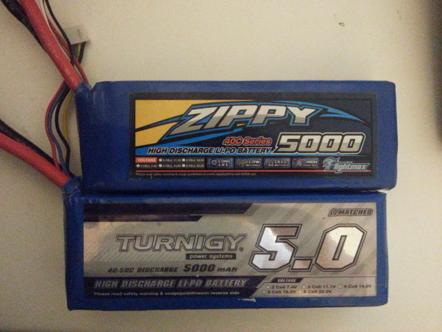

Hey ich hätte mal ne poor-man-Frage:
Ich habe zwei lipo packs von jedem ist jeweils der begleiter gestorben
1.Pack: Turnigy 5000mah 40C
2.Pack: Zippy 5000mah 40C beide glaube ich 50C peak
Sie sind gleich lang gleich hoch und tief. Haben aber ein minimal unterschiedliches Gewicht.
Kann ich die Beiden seriell anschließen?
Besteht die Gefahr das diese sich verabschieden wenn man sie bis zur Lipo Abschaltung fährt?

Kannst du, sofern beiden noch in ähnlichem Zustand sind.. d.h. einer davon entlädt sich nicht schneller als der andere. Fahr die Dinger mal für ein paar Minuten und miss dann nach, bevor du sie leer machst. |

Mit Einzelzellenüberwachung Ja.
Ohne: würde ich ohne öftere Überprüfung der Zellenspannungen lassen. _________________ Gruß, Jens
