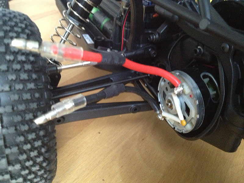

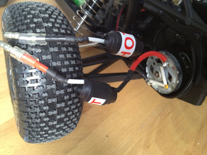

    Heute ist das Baby bei mir eingetrudelt. Macht einen guten Eindruck. 4mm Goldis auf den Regler prompt gelötet. Akku rein und Gas gegeben in den eigenen 4 Wänden ... na ja, nimmt fahrt auf wie ein schlecht eingestellter Nitro. Das kann's nicht sein.
    Da gibt es doch glatt 2 Spaßbremsen zwischen Motor und Regler, die den Motor im Anfahrverhalten zähmen
    Daher weg damit ...

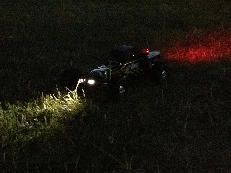

    Akku wieder angesteckt und siehe da ... Motor reagiert wieder spontan auf Gasbefehle. Als nächsten Schritt habe ich gleich mal LEDs eingebaut, welche ich zuvor aus Komponenten vom blauen C... zusammengelötet habe.
    Bei Abendeinbruch kommt das schon recht gut ... zu dem Zeitpunkt war es fürs Bildchen noch etwas zu hell
    Die roten LEDs sind etwas kräftig dimensioniert

    Kurz vor Abenddämmerung noch schnell 2 3s Akkus durchgejagt.
    Die LEDs helfen gut bei der Positionierung des RCs. Anbringung der LEDs wurde seitens Losi gut überlegt. Noch gut genug geschützt bei Überschlägen und trotzdem gut ausgerichtet sodass die LEDs nicht irgendwo hinstrahlen. So lässt es sich auch noch beherzt RC fahren wenn es schon dünkler ist.
