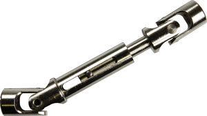

Würde gerne das Thema mal wieder aufwärmen.

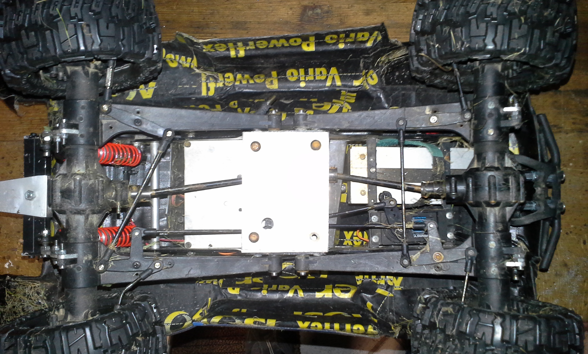

Und zwar weil ich meinen Mad Force so allmählich zum Crawler umbaue.
Um den vorderen Kardan nicht dauernd zu verlieren, ist eine Federwegsbegrenzung nicht gerade sinnvoll, da ich den maximalen Federweg brauche (Achsverschränkung).
Es gibt doch für den 1:10 Bereich auch diese Kardanwellen (siehe Bild).
Gibt es die auch für 1:8er, also mit einer 5mm Bohrung? Das wäre genau mein Ding, ich finde nur nichts Gescheits und wenn nur ohne Maße.
Traxxas Summit sollte sowas haben, kann jemand da mal was messen? _________________ Man muss nicht nur keine Ahnung haben, man muss auch unfähig sein, sich ausdrücken zu können! |
MaddyDaddy Offroad-Guru
Verfasst am: 08.12.2014, 17:14 • Titel: |
Die Traxxaswellen haben eine 5mm Bohrung. Allerdings wirst Du, nach dem Umbau zum Superclass, keine vorderen Wellen verlieren denn damit gibts weder Wheelis oder Sprünge. Und in anderen Situationen fliegt die Welle nie raus.

Ab8kaefer Sonntagsbasher
Anmeldedatum: 10.10.2013 Beiträge: 31 Wohnort: Ellefeld, Sachsen
Verfasst am: 08.12.2014, 17:50 • Titel: |
leider fliegt sie doch raus,
Gründe:
1. Achsen wurden gekürzt, Differential ist nun mittig, Getriebekasten aber nicht, also ist die Welle relativ schräg eingebaut.
2. wenn die Vorderachse voll ausgefedert ist, also im schweren Gelände, und man gibt kurz Vollgas, fliegt sie auch raus.
Sind die Traxxas Wellen mit Sicherungsschraube und Wellenbohrung, oder nur mit Imbusschraube?
Danke _________________ Man muss nicht nur keine Ahnung haben, man muss auch unfähig sein, sich ausdrücken zu können! |
Offroad Hawk Offroad-Guru
Anmeldedatum: 02.06.2011 Beiträge: 677 Wohnort: Thedinghausen
Verfasst am: 08.12.2014, 20:08 • Titel: |
nur mit Inbusschraube, die geht aber komplett durch. _________________ Gras wächst nur so schnell, wie es wächst -
