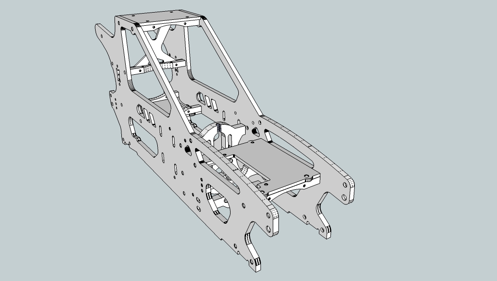

    Genug der Worte, da der ultimate STUGGY gleichzeitig auch mein erstes CAD-Projekt darstellt, gibt es an dieser Stelle einen kleinen Ausblick auf das, was hier in den nächsten Wochen aufgebaut wird: Ein Screenshot vom Monocoque des ultimate STUGGY
    Bislang wurde folgendes realisiert:
    Motorisierung
    - Motoren können mit dem Standard-Motorhalter bis zu einer Größe von 50x99mm eingesetzt werden. Das Getriebe sitzt 2,5mm tiefer als die Original-Getriebebox des Savage.
    - Der Motorhalter wird nach einem Prototypen von Dejan mit dem Mitteldiff einen Käfig bilden, den man nach unten herausziehen kann.
    - Am Chassis befinden sich alternativ Langlöcher, um einen Afterburner 3860SQ von In-Racing.de für ein leichteres Setup direkt montieren zu können. Der Motor sitzt dann erheblich tiefer als bei einem Stock-Savage.
    - Die Langlöcher dienen in Verbindung mit einer Strebe auch als Stütze eines klassisch montierten Motors.
    - Der Motor sitzt möglichst weit vorne (fast 5cm vor Stock-Position), um eine günstigere Gewichtsverteilung bei einem Mitteldiff-Modell zu erreichen.
    - Ritzel- und Motortausch ohne Demontage anderer Komponenten möglich! (< das war mir besonders wichtig)
    Stabilität
    - 5mm dicke CFK-Platten bilden den Rahmen, mit 3mm CFK für die Komponententräger, verbunden über 7x7mm 7075-T6 Alustreben. Für den Rahmen böte sich eine multidirektional laminierte CFK-Platte mit Faserrichtung 0°/35°/90° an. Kostenpunkt: ca. 700€ für die Einzelanfertigung. Das war mir dann doch zu teuer, und so wird es eine gewöhnliche 0°/90° Platte. s. dazu auch meinen Beitrag über Atlas vs. Köper
    Wartung
    - Alle Komponenten (Reglerplatte, Motor/Diffhalterung, Servo/Empfängerplatte) sind individuell zugänglich, Die TVPs müssen nun nicht mehr auseinander genommen werden.
    - Weiters gibt es für verschiedene Regler individuell angefertigte Platten, sodass jeder Reglertyp bestmöglich verstaut werden kann. (Im Bild gezeigt ist die Platte für den Toro8)
    - Die Akkuanschlüsse des Reglers werden am Chassis arretiert, damit es keine fliegenden Kabel mehr gibt, die sich lösen oder aufscheuern.
    Fortsetzung folgt. Im Moment teste ich ein Paar Prototypen-TVPs aus Sperrholz auf ihre Maße, da ich auch auch an der Aufhängungsgeometrie ein wenig feile (aktuell: mehr Anti-Squat an der Hinterachse)

    Verstehe ich das richtig, dass du die TVPs produzieren möchtest indem du eine komplette Platte laminierst (laminieren lässt) und dann die Ausschnitte ausfräst? oder möchtest du das direkt in Form laminiert haben?
    Wie bist du auf die Faserrichtungen gekommen? wäre da nicht sogar ein 0°/90°/+-45° Gewebe am stabilsten?
    Und zuletzt: mit welchem CAD Programm arbeitest du?
    Wie du merkst, ich bin an dem Projekt hoch interessiert, kann die nächsten Updates kaum erwarten! Smile
    PS: Jetzt fällt mir doch noch auf: durch die CFK TVPs geht dir doch die ganze Wärmekapazität für Regler und Motor verloren.

    @Chaos2: die Laminatrichtung von 35° ergibt sich aus dem Winkel der Dachstreben. Um hier durchgehende Faserverstärkung ohne Schnitte zu erreichen, müssten einige Lagen eben im 35°-Winkel angeordnet sein. Das Herstellen einer solchen Platte kostet jedoch 700 Euro (wo ich angefragt habe) und so werde ich auf eine konventionelle 5mm CFK-Platte zurückgreifen müssen.
    Zur Wärmeaufnahme: Die Alu-TVPs sind halt fast einen halben Kilo schwerer. Der Motor wird in der klassischen Montageform in einen massiven Mitteldiffkäfig eingesetzt, der sehr viel Wärme abführen kann.
    Bei Verwendung von Rons Afterburner SQ Motoren möchte ich zwischen Motor und Chassis noch eine 2mm dünne Lage Alu bringen. Einerseits um die Langlöcher im CFK zu schonen, andererseits eben, um die Wärme zu verteilen. Der Toro8 hat aktuell überhaupt keine Probleme, sodass ich die ursprünglich verfolgte Kühlungsstrategie aus Gewichtsgründen aufgegeben habe. Die eingearbeiteten Lufthutzen unter dem Cockpit...
    sind also ein Bekenntnis zur Effekivität einer Lüfterkühlung Very Happy

    Wenn du das Chassis aus CFK realisieren möchtest, würde ich nochmal über diese zwei 35°-Streben nachdenken. Im Vergleich zum restlichen Fahrzeug wirken diese doch sehr schwach dimensioniert.
    mfg Stephan
    BeitragVerfasst am: 22.10.2012, 13:57 •   Titel:
    Bei Crashtests mit den "nackten" Sperrholzteilen (als zumindest halbwegs tauglicher Repräsentant eines anisotropen Werkstoffes) zeigt sich jedoch, dass die Streben sehr wohl halten, weil sie durch ihre Länge auch gut flexen können.
    Der Bruch geschieht - im Holz als Stauchbruch - unter einem Einschlagswinkel von ungünstigenfalls 22° kurz vor der hinteren Dachstrebe, am Übergang zur B-Säule. An dieser Stelle sollte dann aber schon die Dachkonstruktion eingreifen und die Kräfte gezielt weiterleiten.
    Im fertigen Modell steht dann vorne noch eine Dämpferbrücke, welche verhindert, dass das Chassis im Falle eines Überschlags allzu steil mit den Streben bzw. dem Dach einschlagen kann. Der maximale Einschlagswinkel wird damit auf ca. 10° halbiert, und zusammen mit dem im Vergleich zum Vorgängermodell um 7,5mm abgesenkten Heckflügel ein Abrollen ermöglicht, sodass die B-Säule die Kräfte effektiver abfangen kann.

    Eventuell könntest du hier aber trotzdem zwei einfache Aluteile anfertigen lassen, welche jeweils eine der Streben umschließen. Alternativ kannst du auch die Chassisplatten zweiteilig ausführen, da du so die Faserrichtung an die jeweilige Beanspruchung anpassen kannst.

    BeitragVerfasst am: 24.10.2012, 20:30 •   Titel:
    2d und 3d Teile wurden heute in Auftrag gegeben, bald geht's los.
    Wobei ich Dejan gebeten habe, die TVPs nochmals als 3mm Alu-Prototypen zu fräsen, bevor eine 5mm CFK Platte "angepatzt" wird. (Mittlerweile weiß ich auch, warum - danke jenske für die Maße vom HW 150a Pro!
    Hier noch ein paar Daten zum Motorsetup:
    Ausgehend von einem 50Z HZ (bis 52Z sind möglich):
    - Der geplante Castle 1717 kann mit einem 16er Ritzel auf ca. 80km/h untersetzt werden. Der Motor sitzt dabei trotz großem HZ und großem Gehäusedurchmesser ca. 5mm tiefer als der Stock-Motorblock.
    - Das Afterburner-Setup sitzt sogar um 9mm tiefer.
    - Das Hauptzahnrad wird von den TVPs vollständig bedeckt, was den Einsatz einer schützenden Center Skidplate ermöglicht.

    Wie hast Du die Positionen für die Bohrungen am TVP bestimmt? Also die Bohrungen mit denen die TVPs mit dem vorderen / hinteren Diff-Gehäuse verbunden werden?
