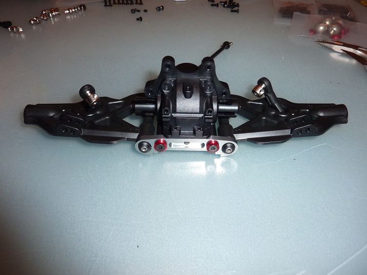

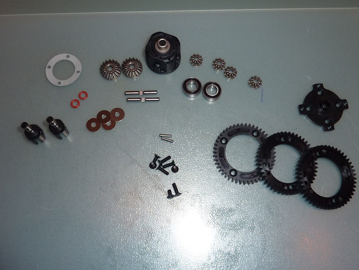

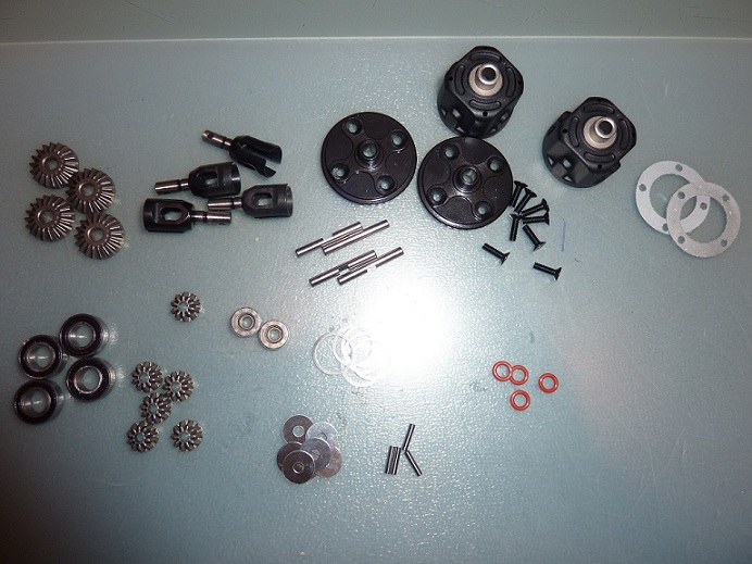

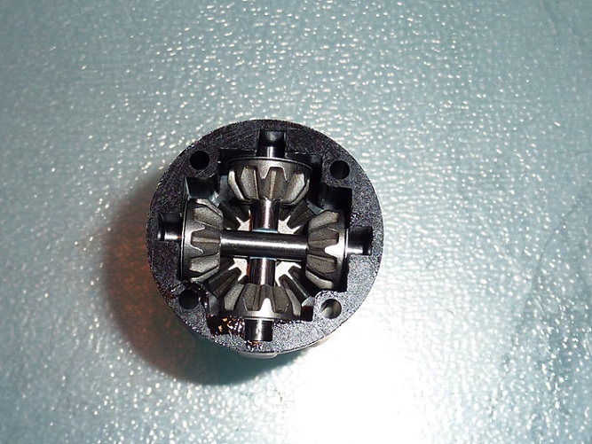

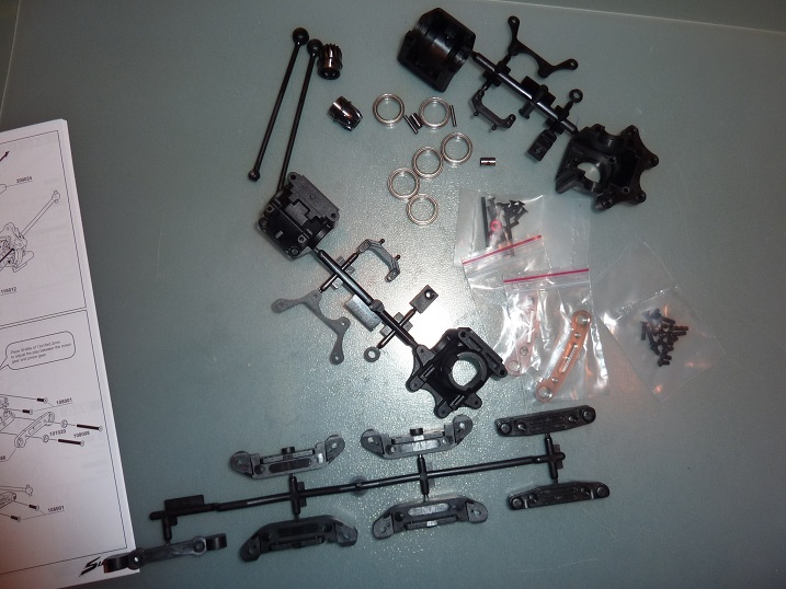

Los geht’s mit dem vorderen und hinterm Differential.
Es ließ sich alles ohne Probleme zusammenbauen, gefüllt wurden die Diffs wie vorgeschlagen, vorne mit 5000er und hinten mit 3000er Öl welches auch im Baukasten beiliegt.

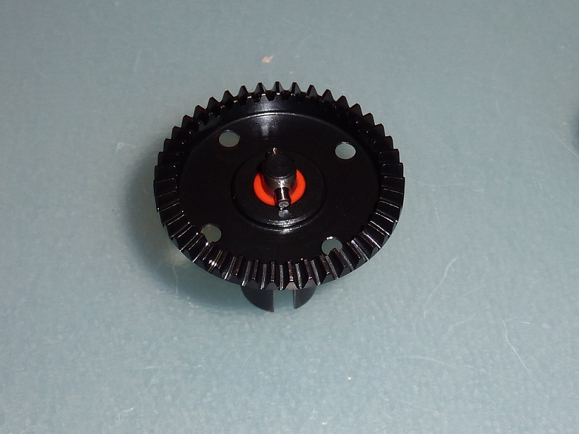

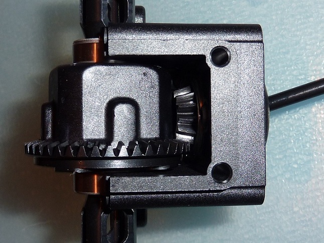

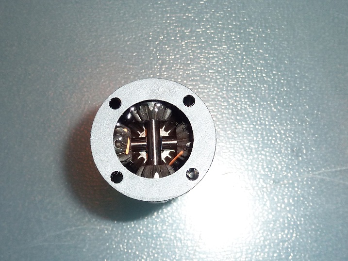

Anschließend ging es an die Montage des Mitteldiffs. Hauptzahnräder stehen drei Stück zur Verfügung, 45, 46 und 47 Zähne sowie zwei Ritzel 13 und 14 Zähne. Die Innere Übersetzung liegt bei 3,308:1.
Bei der Auswahl der Untersetzung habe ich mich dann an einem Beispiel Setup in der Anleitung orientiert. Hier wurde bei einem Motor mit 2200 KV die Untersetzung 47/14 gewählt, welche mir aus der Erfahrung her auch für Sinnvoll erscheint.

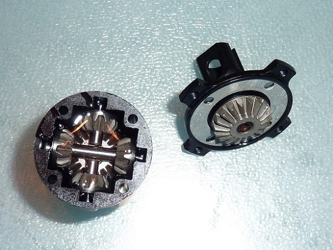

Zusammenbau Diffgehäuse und Aufhängung. Das Faserverstärkte Kunststoff macht einen sehr guten und hochwertigen Eindruck.
Wie in der Anleitung beschrieben zwei Shimmscheiben (13x16x0,2) eingelegt und das passt auch.
Alle beweglichen Teile wurden mit einem Silikonfett für O-Ringe gut gefettet. Mit diesem Fett habe ich gute Erfahrung mit der Standzeit gemacht. Nachteil ist eben das es auch dem Dreck gut gefällt.

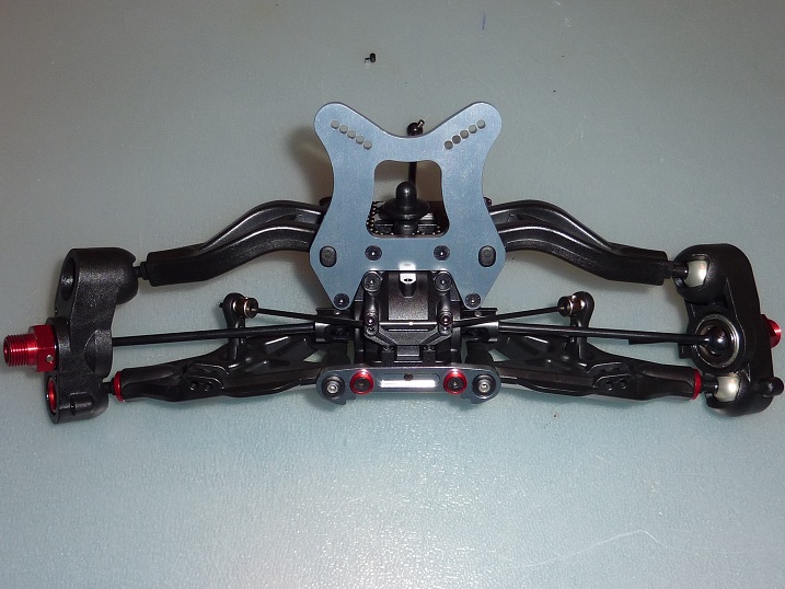

Weiter geht es mit der Lenkung die wie, hoffentlich bei allen Modellen dieser Preisklasse voll Kugelgelagert ist. Mittels der beigelegten Shimms kann diese auch Spielfrei und leichtgängig aufgebaut werden.

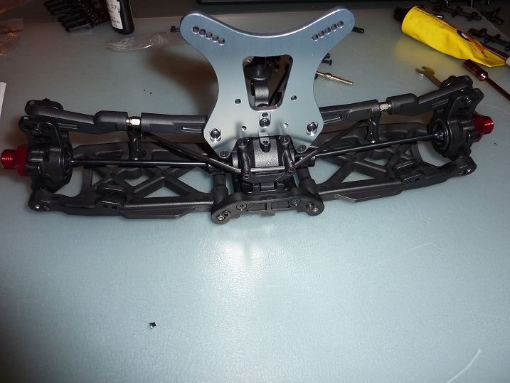

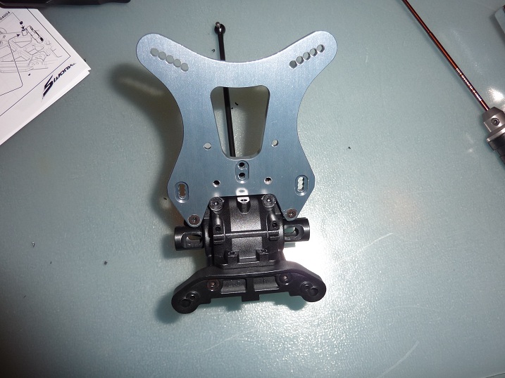

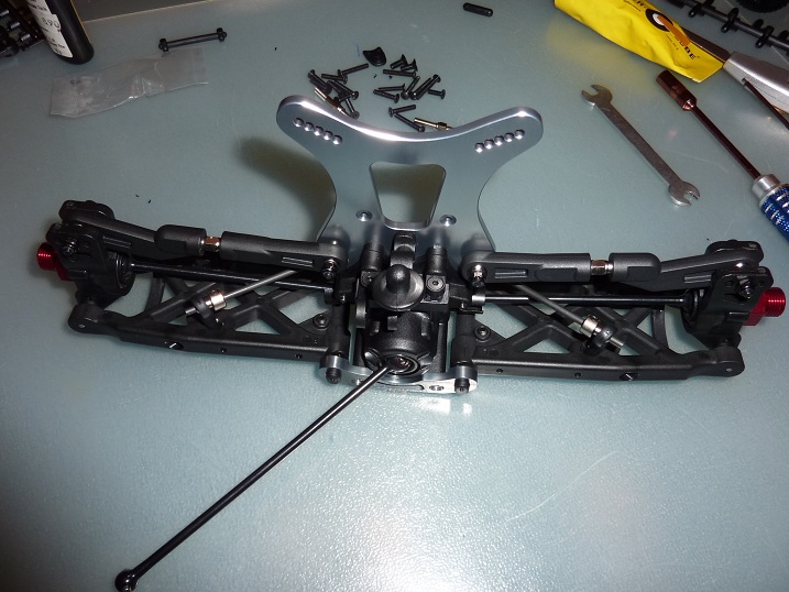

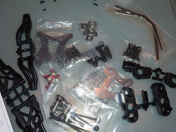

Montage der hinteren Dämpferbrücke

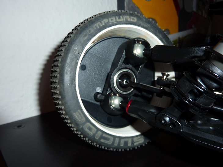

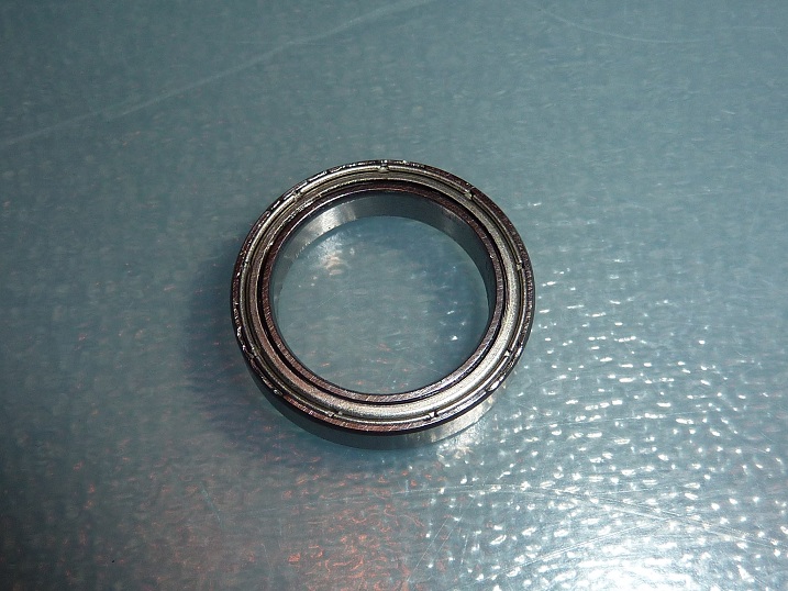

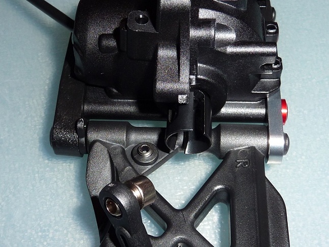

Beim Einbau der CVDs ist mir dann auch der erste Fehler oder Mangel aufgefallen. Ein Kugellager wurde wohl schlecht gefertigt. Ich hoffe man kann es erkennen.

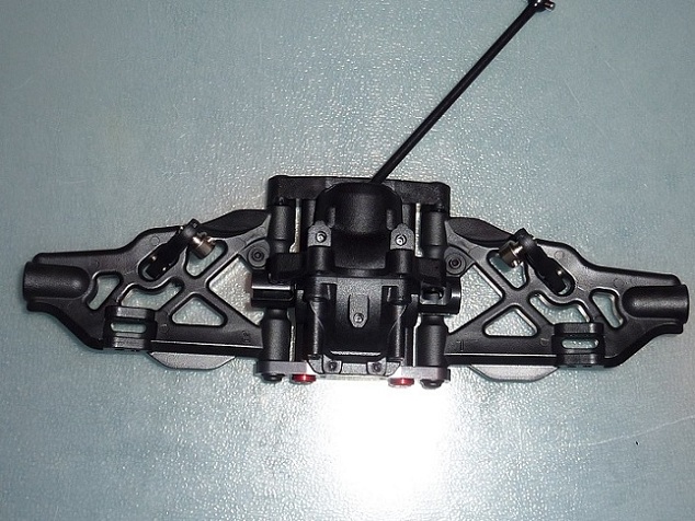

Fertigstellung der hinteren Aufhängung
Was ist das??? Fehlen doch tatsächlich zwei Senkkopfschrauben im Baukasten M3x12 naja, zum Glück finden sich welche im gut sortierten Ersatzteillager so ca. 990 Stück in A2 sind noch in der Schachtel

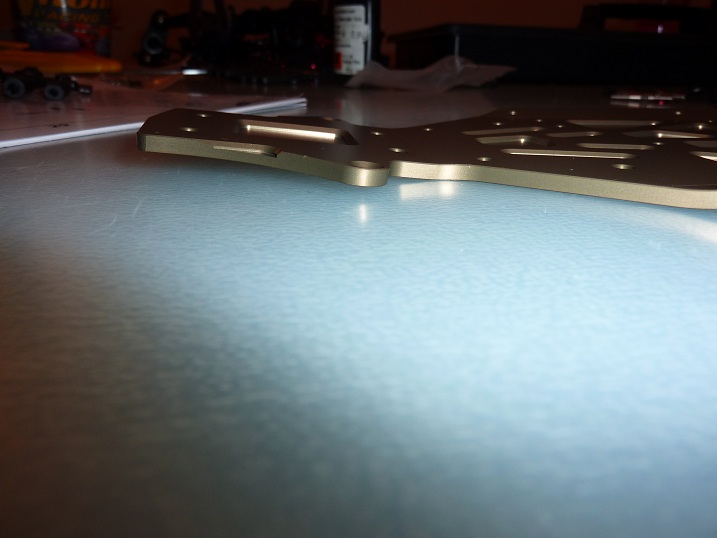

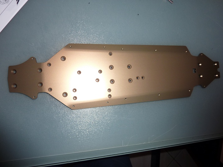

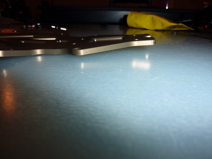

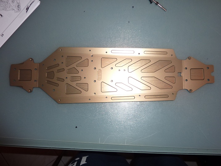

Kommen wir zu einer Besonderheit des S350 die Chassis platte.
Von Oben
Front
Heck
Von Unten
Inklusive des montierten „Steinschlagschutz“

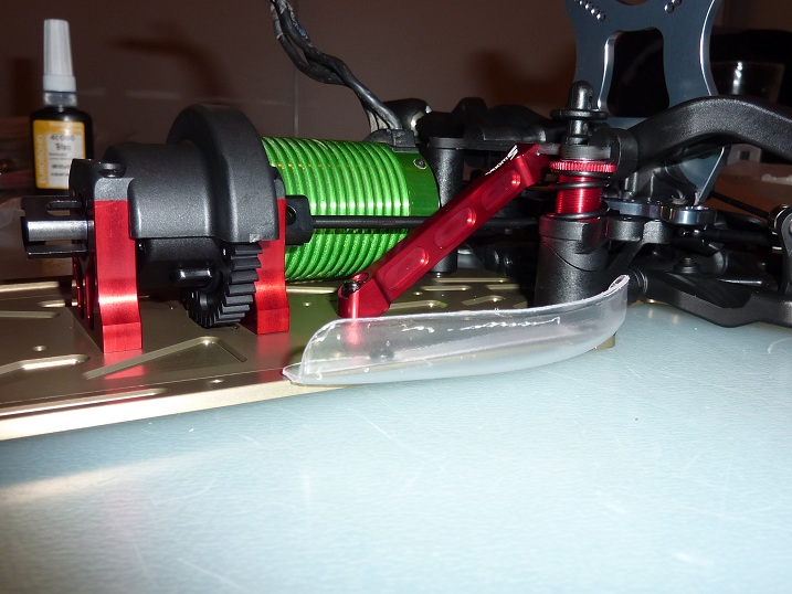

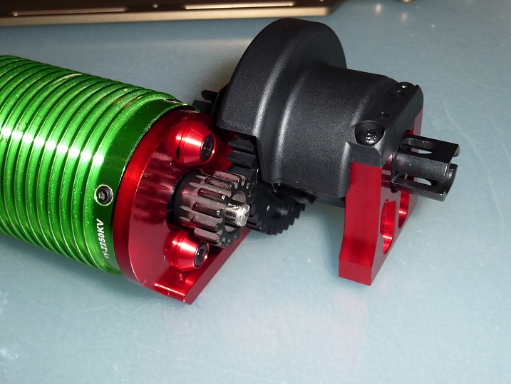

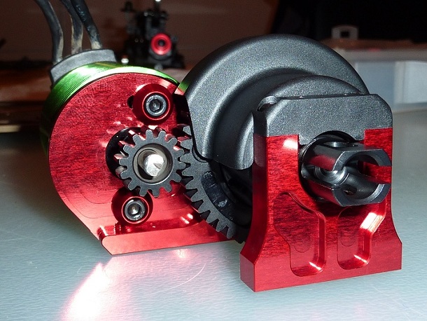

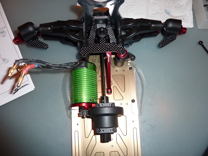

Zusammenbau des Motor- und Mitteldiffhalter. Gut hier gibt es in der Zwischenzeit bessere Lösungen. Siehe Asso und Konsorten.
Im montierten Zustand. Hier sieht man auch gut, dass die Länge des Motors begrenzt ist.

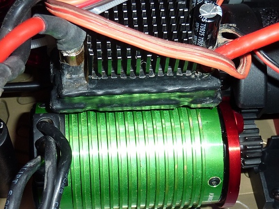

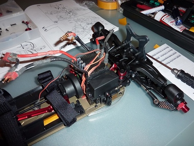

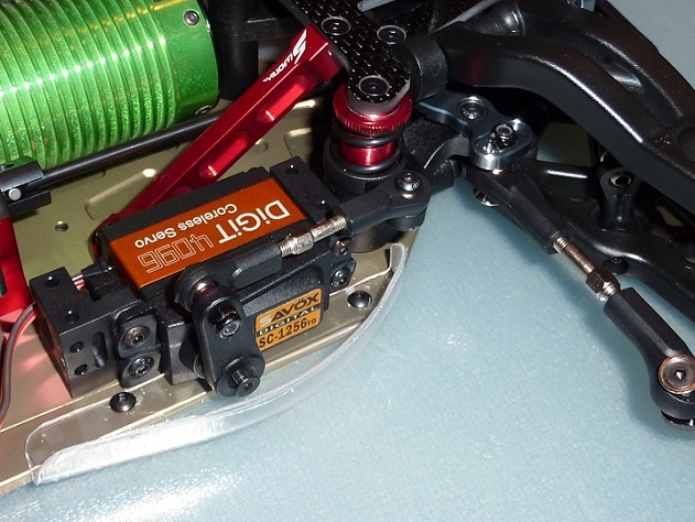

Einbau des Servo, der Empfängerbox und der Reglerplatte.
Passt wie angegossen. Thermisch bestimmt nicht optimal.

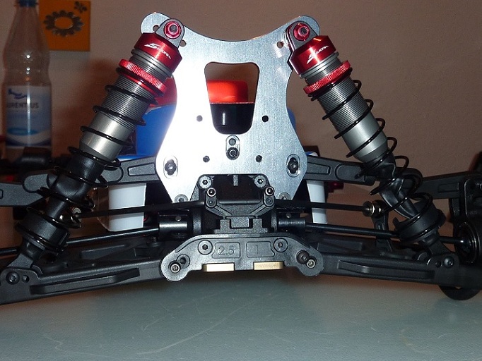

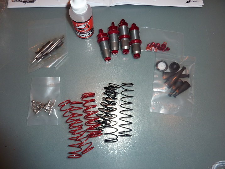

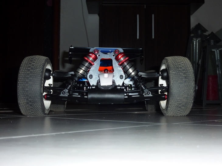

Kommen wir zu den schönen Bigbore Dämpfer aus Alu.
Eingebaut vorne, befüllt mit 350er Öl (nicht im Baukasten)
Hinten, befüllt mit 500er Öl (enthalten)

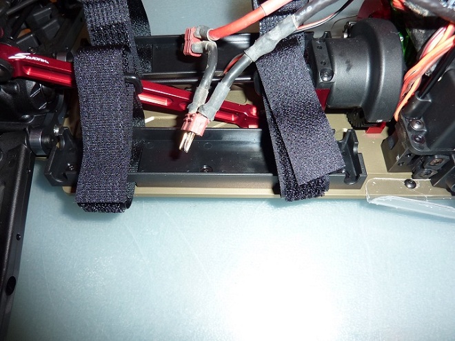

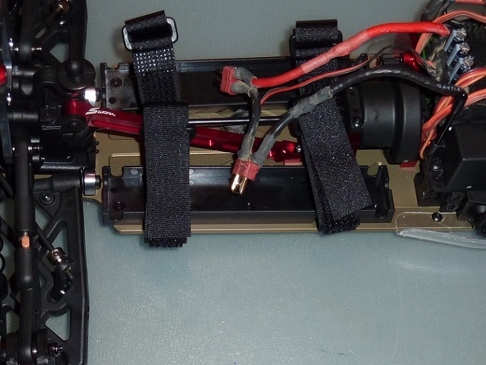

Akkuhalterung

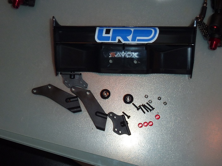

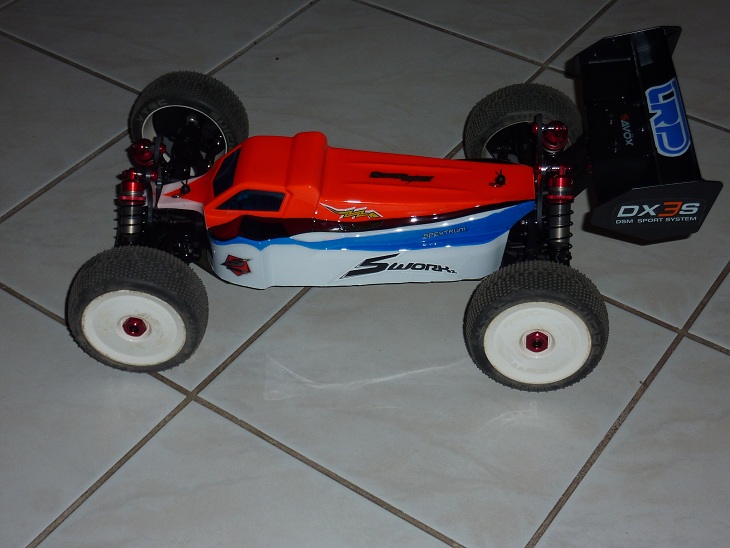

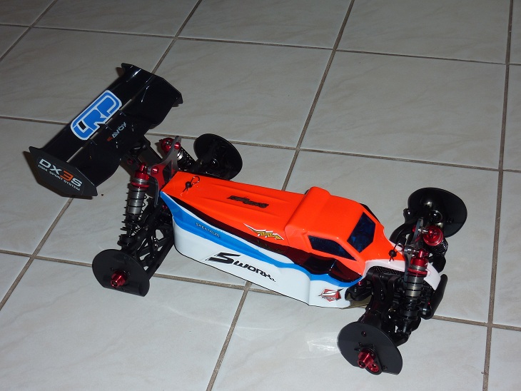

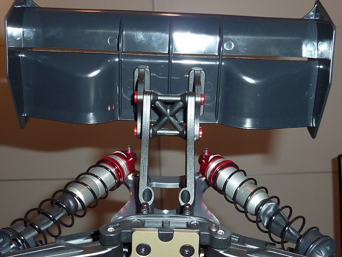

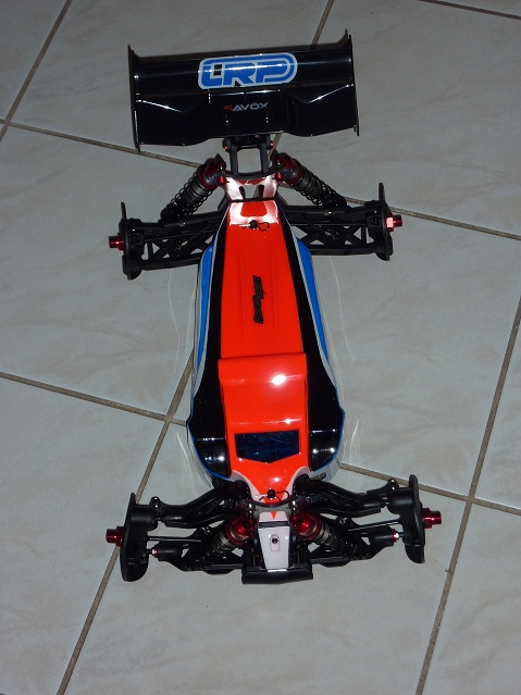

Es folgt noch die Montage des Flügels am Heck und kleinigkeiten, auch die Karo wurde in der Zwischenzeit lackiert so dass ich einfach die Bilder sprechen lasse.
Ah doch noch eine Kleinigkeit, die (Wheel Dusty Cover) also Felgenstaubschutzabdeckung. Ob es was bringt wird sich herausstellen, vielleicht ja auch nur Nachteile wenn sich Steinchen verfangen.
Fahrbericht folgt. Ich hoffe euch gefällt das Auto und auch mein kleiner Bericht.

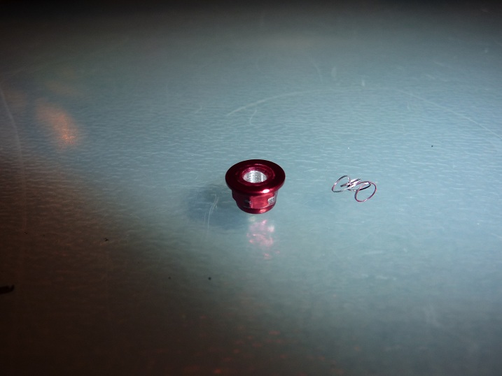

Zum Abschluss noch eine Darstellung was passiert wenn man eine Aluminium-Mutter anzieht und anzieht und.....

ach ja, fast hätte ich mir den anstatt des assos gekauft...
muss aber sagen, dass mir beim rc8.2e ein paar detaillösungen einfach ungeschlagen gut gefallen...
das ding ist aber eigentlich auch echt nett, auch wenn die karo vermutlich in live besser als auf den Bildern aussieht^^
die form ist doch etwas... öhm... na ja... ungewöhnlich  |

Also ehrlich, diese Karo da ist wirklich das allerhäßlichste was ich seit langem gesehen hab. Schade um die Lackierung.

Die Form der Karo wäre auch absolut nicht meins.

beim warmup in bischofsheim letztes jahr fuhren ein/zwei von den dingern rum, in live sieht die karo deutlich besser aus
auch wenn z.b. ne JC punisher mir mehr zusagt  |

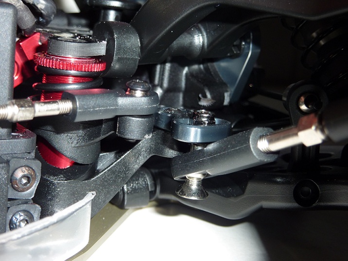

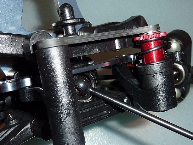

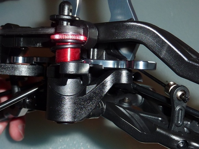

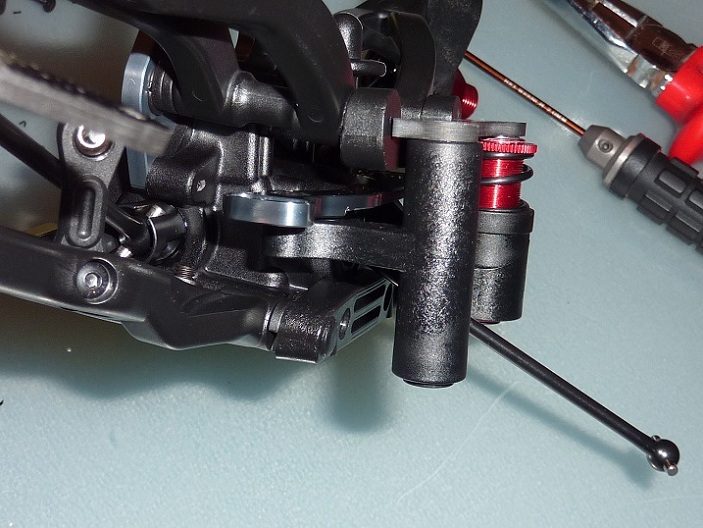

Was ich allerdings äußerst ungünstig finde ist der Servosaver, der, wenn er betätigt wird, die Lenkplatte verbiegt.
Das ist für mich ein ziemlich offensichtlicher Konstruktionsfehler, der für mich auch immer mehr zum K.O.-Kriterium geworden ist.
Auf deine Fahrberichte bin ich auch gespannt, zwei um die Antribswelle angeordnete, stehende Akkus habe ich bisher selten gesehen. _________________ "Duct tape is magic and should be worshiped." Andy Weir - The Marsian |
modell-bomber Offroad-Guru
Verfasst am: 16.01.2013, 20:16 • Titel: |
so, wie ich die Bilder deute, geht doch alles gut!?
das untere element vom SSaver ist mit der Lenkungsplatte verbunden, die einzige Bewegung ist eine Drehung beim lengen - nichts nach oben oder unten.
nur das obere Element, an das das Servo anlenkt, kann sich auch noch nach oben bewegen, aber das nimmt ja keinen einfluss auf die Lenkunsplatte
oder seh ich was falsch?  |

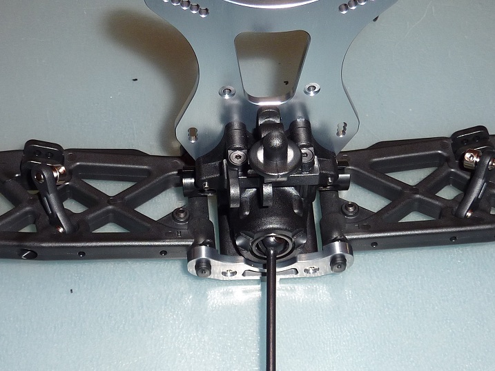

@ Aaron, die Trieblinge sind wie du schon geschrieben hast mit intergriertem CVD-Aanschluss. Der Gewindestift wird von einem der drei verbauten Kugellager gesichert. Leider war ich mit dem Bau schneller als mit dem Foto.
Ich hab mir extra mal die X-Ray Bauanleitung angeschaut und muss sagen dass der Aufbau doch identisch ist, außer eben ein Kugellager mehr. Heißt vielleicht nicht umsonst X-System
@chaos2
was genau meinst du mit verbiegen der Lenkplatte? Hab extra nochmals ein Foto gemacht, vielleicht kannst du es dann besser erklären oder aber du siehst das es wie du vermutest nicht der Fall ist.

ApfelBirne Offroad-Guru
Verfasst am: 16.01.2013, 22:31 • Titel: |
Das "problem" das Chaos2 gesehen hat ist mit deinem Foto widerlegt!
Auf den ersten Blick sah es so aus, als sei die Lenkunsplatte am oberen Teil des Savers und die Lenkstange vom Servo am unteren Teil befestigt.. dann arbeitet die Aluplatte sozusagen gegen den Saver, wenn er öffnen will..
