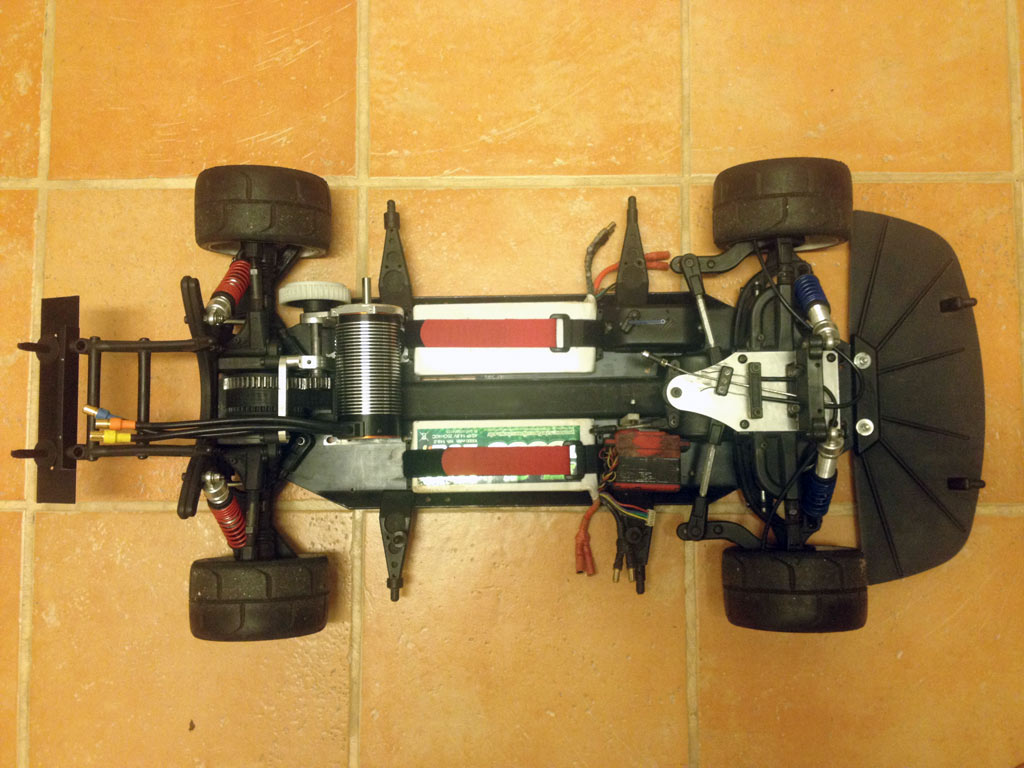

    FG Glattbahner auf kurzem Chassis (465mm) vom Vorbesitzer auf Brushless umgerüstet und einen 4WD Umrüstsatz an das kurze Chassis angepasst. Der Vorbesitzer hatte mit seinen 2 Toro Reglern kein Glück und will nun wieder Verbrenner fahren. Verbaut geblieben ist der Toro 528 2Y (780kv) motor, ein Turnigy BEC, ein Rhino digi4 an der Lenkung und ein Savöx Servo für die mech. Seilzug Bremse an der Vorderachse ... Den gegrillten Regler habe ich rausgeworfen ... Ein Castle XL2 wirde diesen ersetzen.

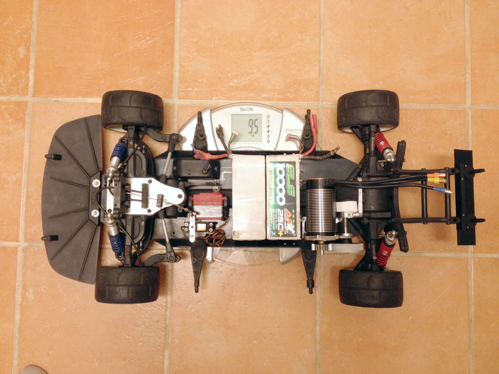

    Hier mit 2x 4s SLS 10000mah auf der Waage (Ohne Regler und Karo)
    Ich tendiere aber eher zu dieser Konfiguration. Dann allerdings ohne mech Bremse und mit neu positioniertem Lenkservo sowie Empfängerbox.

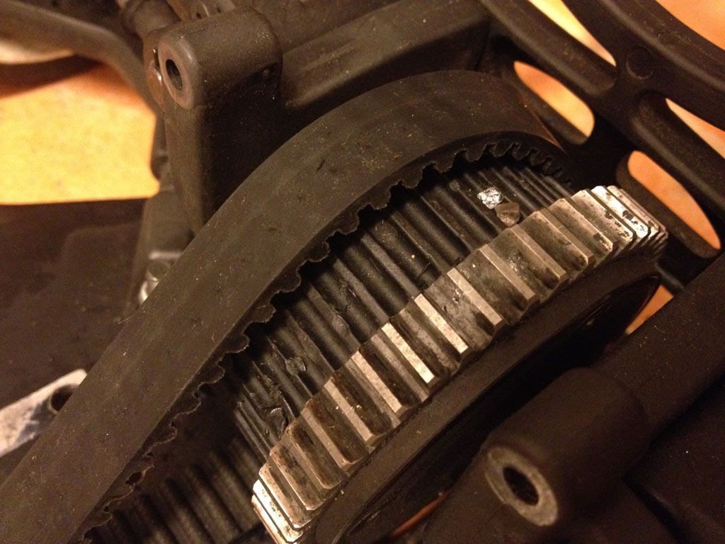

    Der Vorbesitzer war an dieser Stelle nachlässig und hat nicht die orig Getriebeabdeckung verbaut
    Das führte dazu, dass sich ein paar kleine Steinchen in die Getriebebox verirrt haben und der Riemenantrieb alles andere als Rund lief (Den Plaste 42er Zahnkranz sowie die Getriebeabdeckung habe ich mittlerweile nachbestellt).

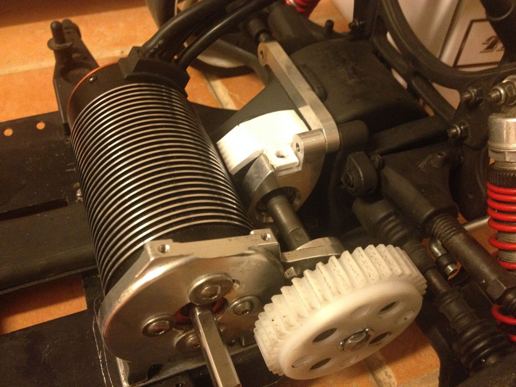

    Am Toro Motor (mal schauen ob der bleibt) war ein 23er Ritzel verbaut. Dieses greift auf ein 40er Delrin HZ. Auf der selben Welle hängt ein 15er Zahnrad, dass dann auf einen 48er Zahnkranz am Diff greift. Damit liegt die Gesamtübersetzung bei 1:5,565. Bei 23100rpm (3,7V pro Zelle, 8s und 780kv) sollten mit den 115mm Reifen etwa 90km/h drinnen sein. Ist denke ich mal ein guter Anfang.

    Ja, Glückwunsch, 465mm und Riemen ist eine echte Rarität.
    Musst auf passen, wenn der Riemenkanal nicht komplett geschlossen war am besten gleich alles zerlegen und alle Kunststoff-Riemenräder erneuern.
    Die Umlenkrollen gleich gegen die entsprechenden Aluteile tauschen und schauen in welchen Zustand der Riemen selbst ist.
    Nach den Bildern zu urteilen dürften genau die oben genannten Dinge zumindest mit für die Reglertode verantwortlich sein. Bei ruppigem Riemenlauf
    sind leichete Fehlkomutierungen an der Tagesordnung, die Nummer 1 des Reglersterbens im FG 4WD.
