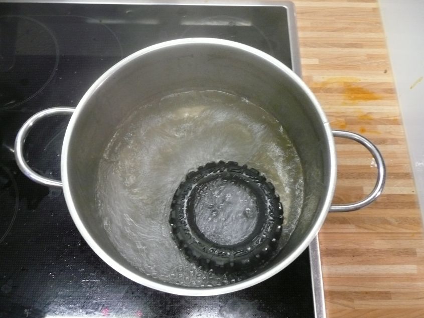

So, hab meine Reifen abgekocht. Ging recht gut, nur an ein paar Stellen war der Kleber schon sehr hartnäckig.
Mal sehen, obs was bringt. |

Und wie lange musstest die kochen??? _________________ Rechtschreibfehler sind Special Effects meiner Tastatur

Eine gute Stunde.

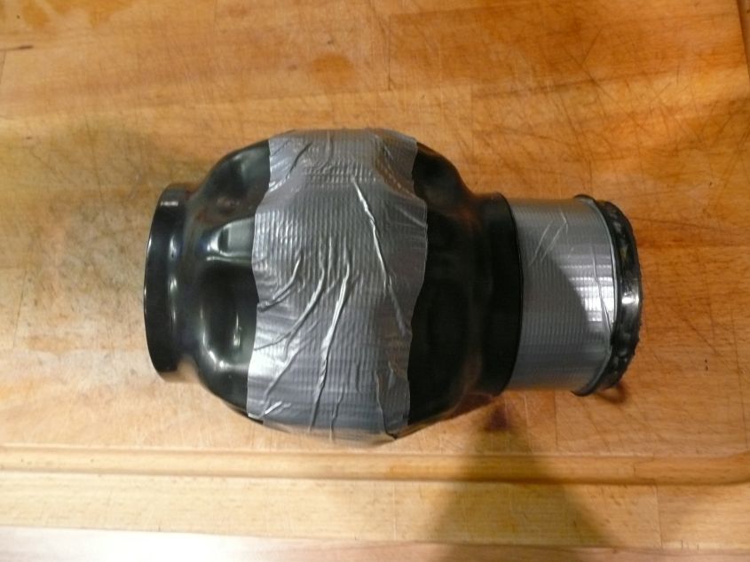

Die Felgen hab ich auch gleich getaped, da zwei Löcher drin sind. Macht halt gar keinen Sinn. Wasser und Dreck können rein, aber nicht mehr raus. Wer sich das ausgedacht hat???? |
