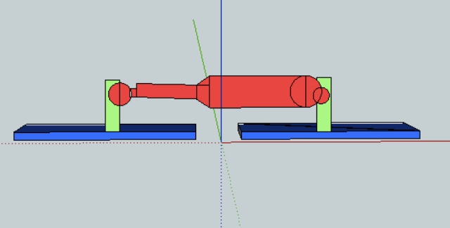

    wegen der Dämpfer:
    könnte man nicht drehfedern nehmen, oder stabfedern (ala tamiya frog) und einen dämpf erüber eine anlenkung mit den beiden schwingen verbinden???
    ich zeichne dazu noch etwas:
    rot ist der Dämpfer, blau die schwingen, und grün die befestigung.
    die federn werden als federdraht ausgeführt (einen stabilisator, den man festgeschraubt hat = drehstabfeder)
    was haltet ihr davon???

    Vespacrosser
    Anmeldedatum: 23.11.2009
    Beiträge: 1457
    BeitragVerfasst am: 07.06.2012, 15:39    Titel:
    Du musst ganz klar zwischen Fahrwerkssetup und Aerodynamischen Einflüssen trennen,
    ich könnte wetten dass 95% aller 1/8 Buggyfahrer nichtmal den Unterschied einer normalen und Cap Forward Karo bemerken.
    Um solche Spielereien zu testen muss erst mal das setup nahezu pefekt sein (was bei einem micro-t ohnehin schon recht aussichtslos ist). Oder man legt es von vorneherein auf reine Aerodyanim aus, siehe VG8 pro10 oder den X0-1.
    Übertriebenes Beispiel:
    Klar du kannst an deinen micro nen Din5 Karton rankleben und hast dann mördermäßigen Abtrieb.
    Dann hast du wohl aber kaum noch einen effizieneten Antrieb, ein schwierig einzustellendes Fahrwerk, und ein extrem langsames Fahrzeug dazu, der luftwiderstand erhöht sich massiv ... Stichwort: aerodynamische Effizienz.
    Das sollte schon halbwegs durchdacht sein...
