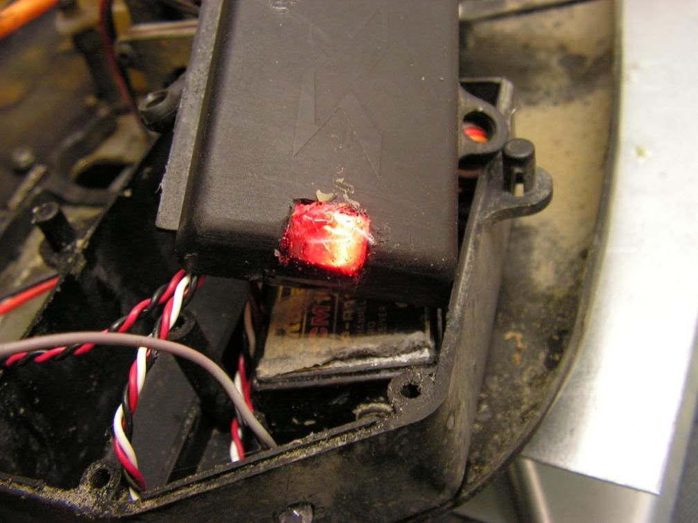

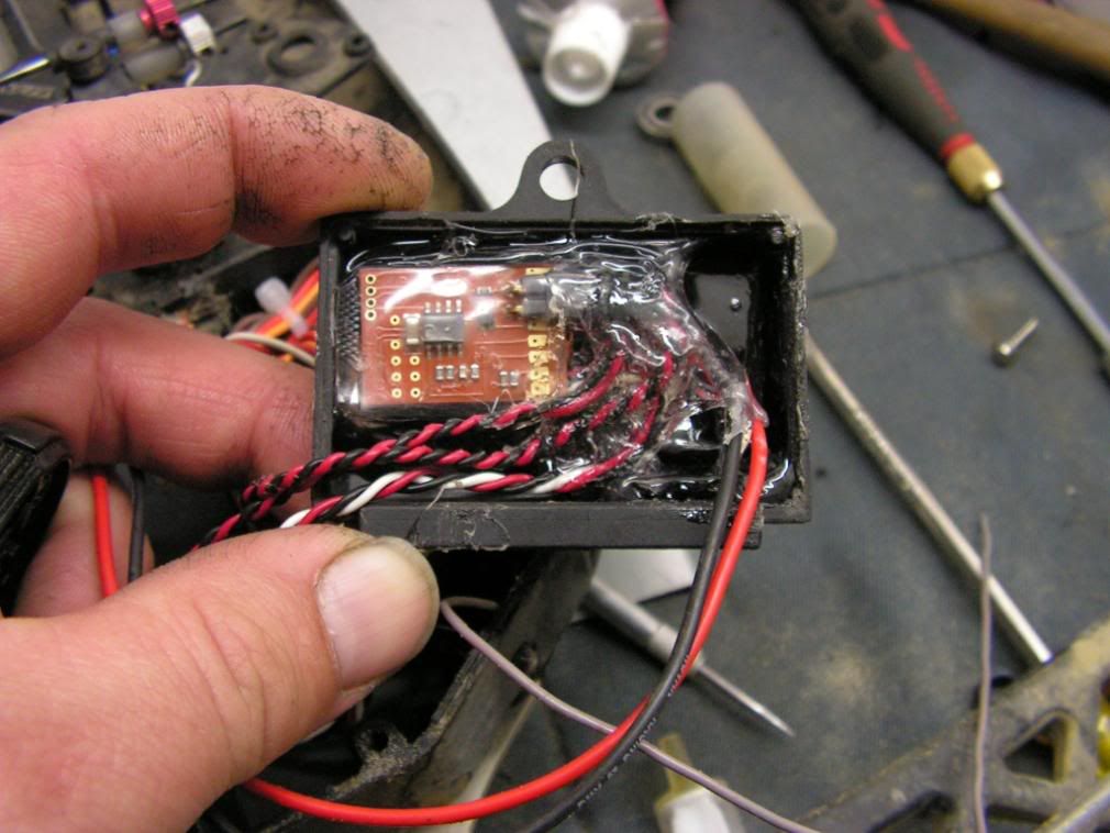

    ich benutze den den Novak Regulator mit Monitor LED´s
    Der hat 5A und ist bei mit im Deckel der Empfängerbox mit Shoe Goo eingeklebt.
    Der hat kein Cut-off. Wenn was ist, geht der Lipo kaputt, was mir lieber ist als ein 300€ Motor zu killen. Zudem kann ich zur Not auch ein 6V NimH pack ranhängen.
