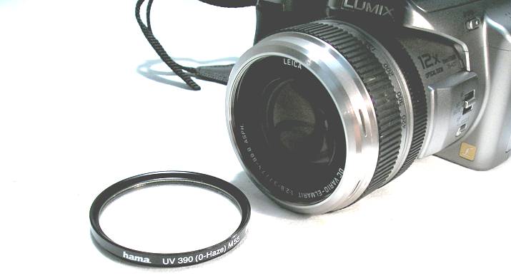

Bei aller Bodenakrobatik sollte die Frontlinse der Kamera mit einem UV-Filter vor Schmutz, Kratzern oder noch Schlimmerem geschützt werden, sofern das Objektiv ein Gewinde oder einen Adapter besitzt!

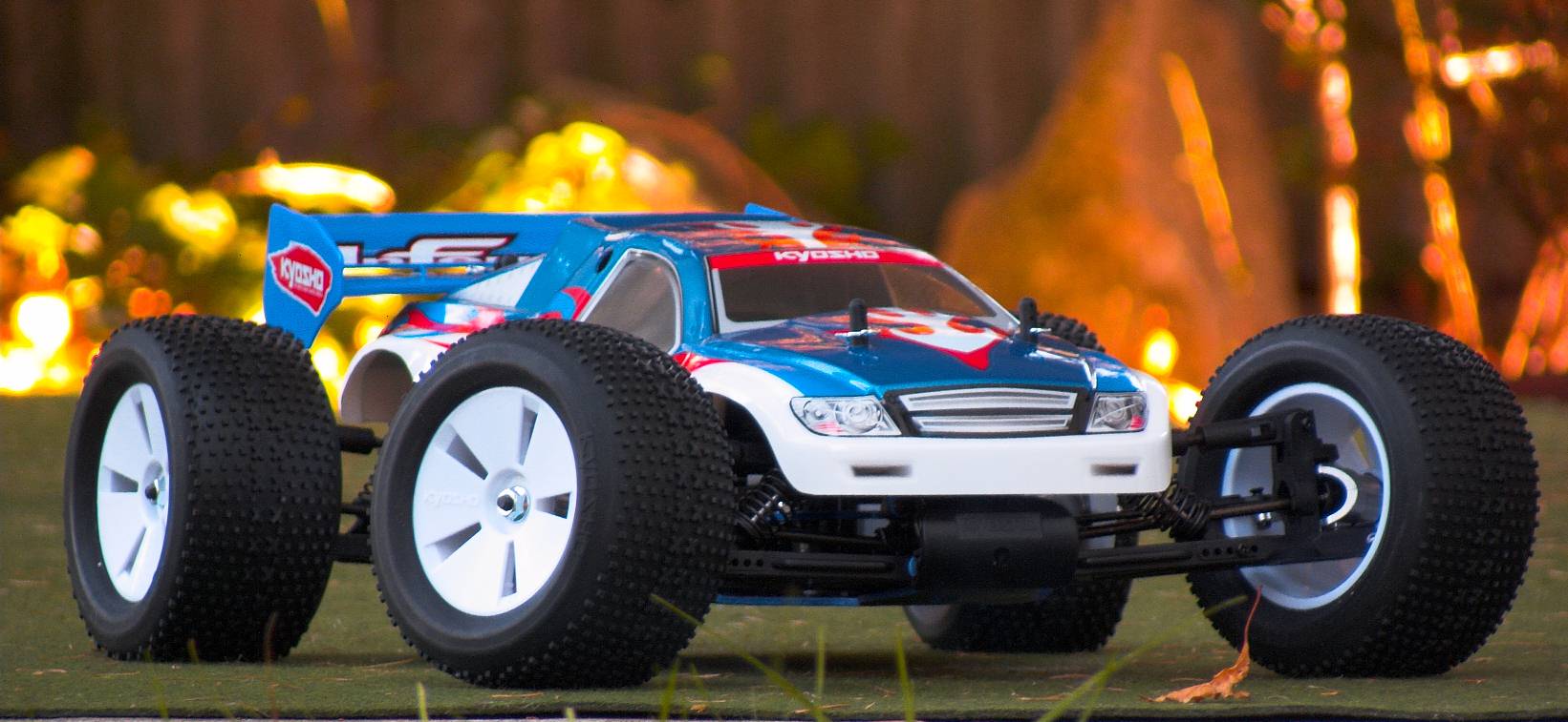

"Kyosho Inferno ST US Sports", Dezember 2006:
1/15sec (Belichtungszeit), f/3.7 (Blende), 420mm (Brennweite), RAW (Aufnahmeformat)
ISO 80. 50% Ansicht: hier klicken

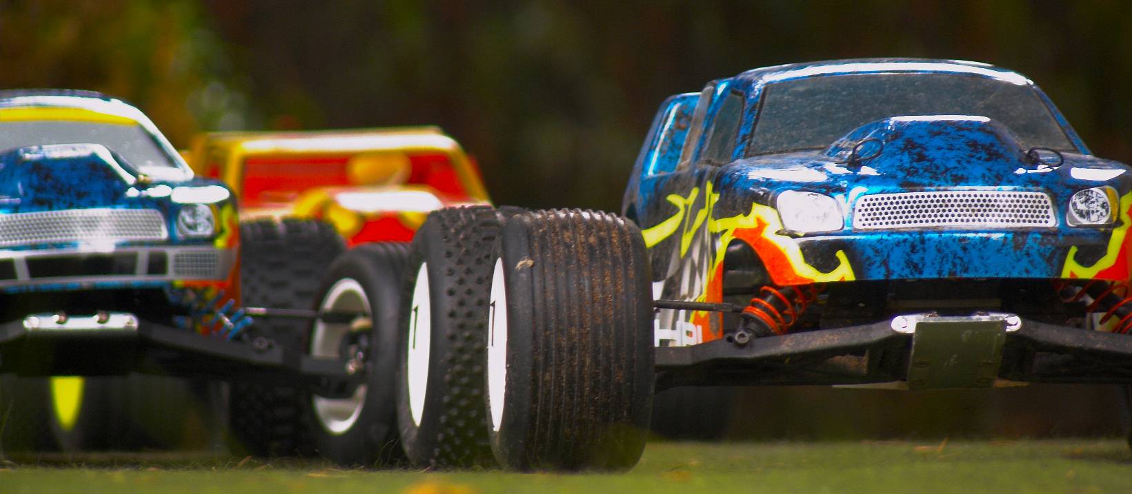

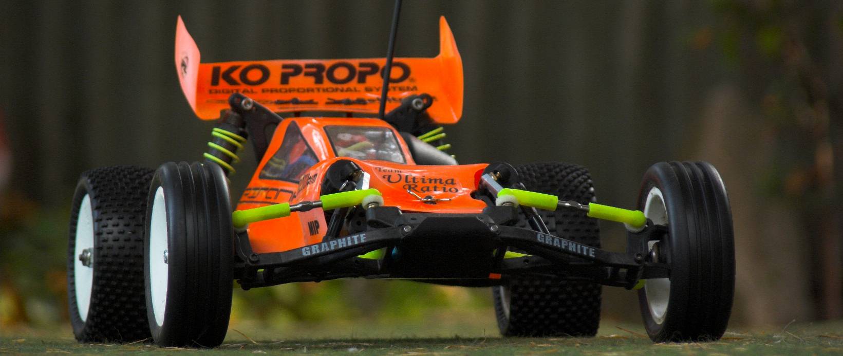

"Ultima Ratio Piranha P2", Dezember 2006:
1/10sec (Belichtungszeit), f/3.7 (Blende), 420mm (Brennweite), RAW (Aufnahmeformat)

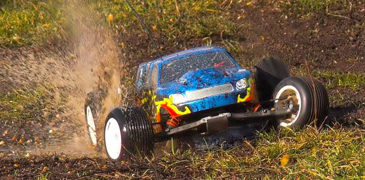

"Stadium Trucks", Februar 2007:

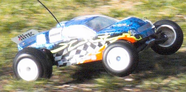

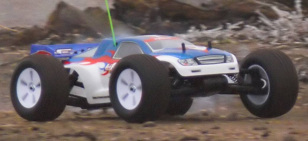

"HPI Firestorm 10T", April 2007:
1/250sec (Belichtungszeit), f/7,1 (Blende), 320mm (Brennweite), JPG (Aufnahmeformat)
ISO 80. 100% Ansicht: hier klicken

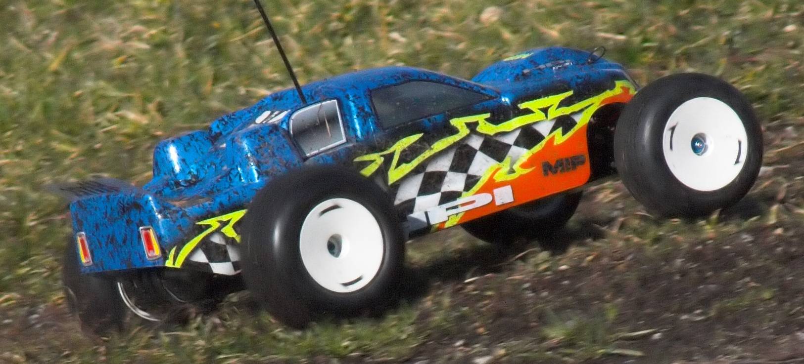

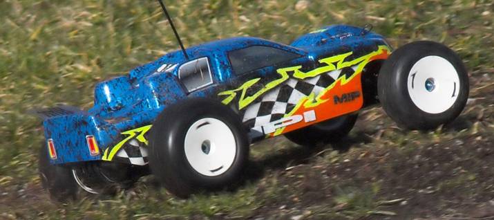

"XTM-Racing X-Cellerator", Februar 2007:
1/1300sec (Belichtungszeit), f/4 (Blende), 200mm (Brennweite), RAW (Aufnahmeformat)
ISO 200, keine Rauschfilterung. 100% Ansicht: hier klicken
Eine Rennstrecke bietet gerade in den Kurven gute Orientierungspunkte (Curbs, Pfosten…) Hier kann man auf ein Objekt am Streckenrad vorfokussieren und auslösen, wenn das Modell auf selber Höhe mit dem vorher angepeilten Anhaltspunkt ist. Das mindert die Auslöseverzögerung und somit den Ausschuss erheblich.

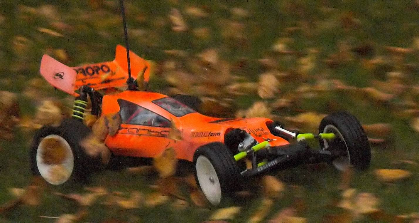

1/320sec
(Belichtungszeit), f/3.6 (Blende), 210mm (Brennweite), RAW (Aufnahmeformat)
ISO 400 auf ISO 1600 gepusht. 100% Ansicht: hier klicken

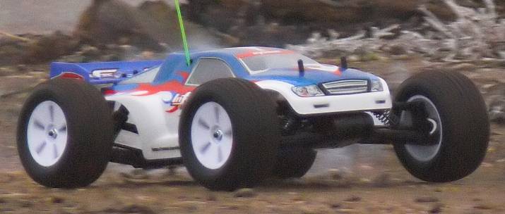

1/640sec
(Belichtungszeit), f/3.6 (Blende), 170mm (Brennweite), RAW (Aufnahmeformat)

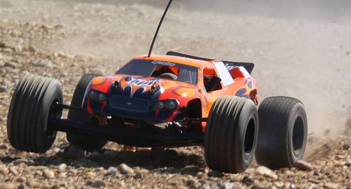

1/1600sec
(Belichtungszeit), f/5.6 (Blende), 385mm (Brennweite), RAW (Aufnahmeformat)
ISO 200 auf ISO 400 gepusht. 100% Ansicht: hier klicken
