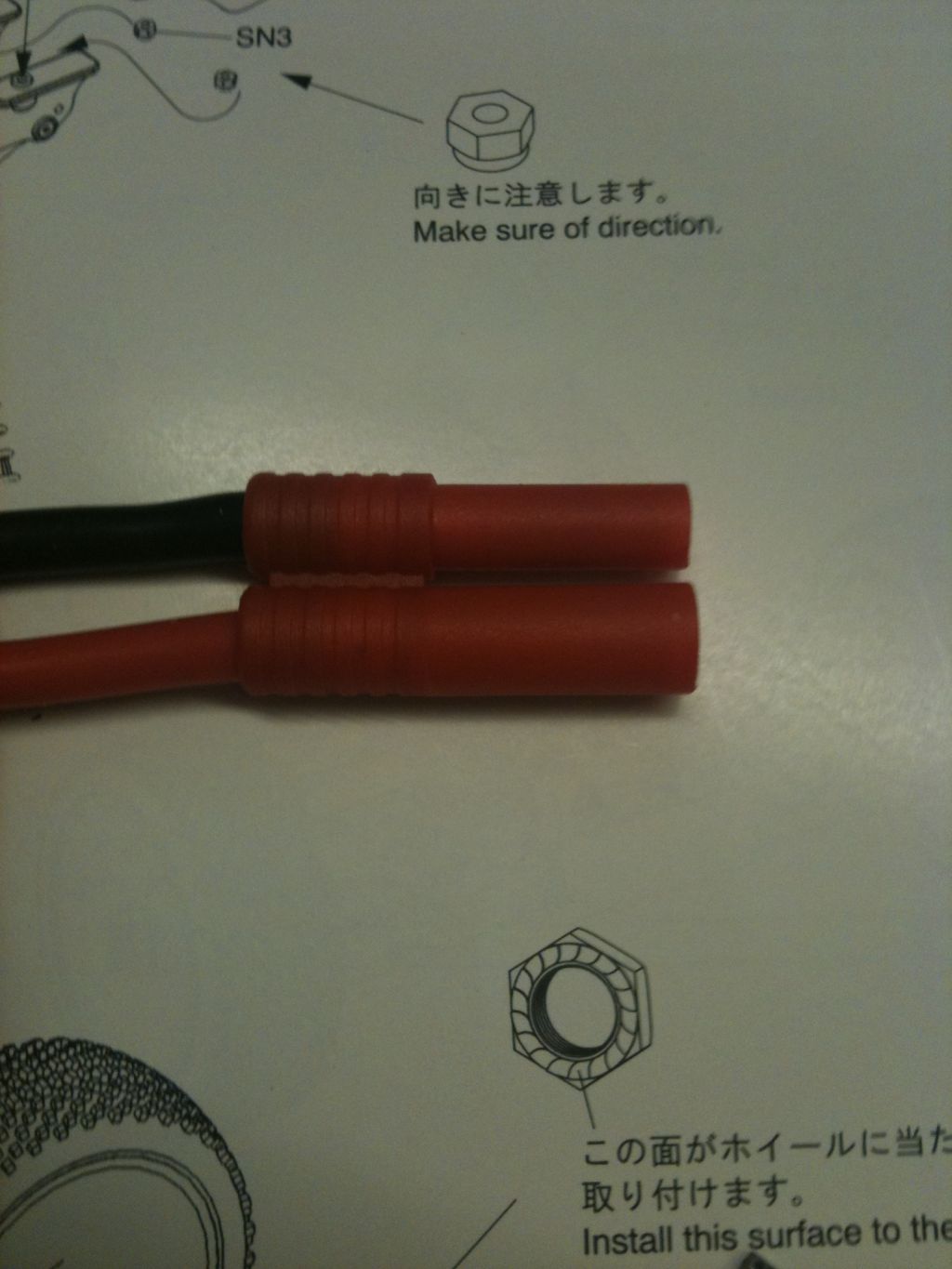

    sitze gerade an der Werkbank und habe mich meinem neuen 4S 4500 Turnigy Akku gewidmet. Der Akku kam sogar schon mit den richtigen Steckern, 4mm Goldstecker mit Buchse auf + und Stecker auf Minus. Soweit so gut.
    Leider sind die Stecker auch noch mit diesem roten Verpolschutz versehen (siehe Bild), und da passt dann leider meine Minus-Buchse mit Schrumpfschlauchisolierung vom Regler nicht rein.
    Wie bekomme ich den Verpolschutz runter, ohne dabei die Stecker am am Akku abzuschneiden und neue anzulöten (wäre brute force, also unelegant)? Verpolschutz zerschneiden ist auch nicht so optimal, da ich dabei das Kabel beschädigen könnte.

    Ich glaub den kannst nur zerschneiden... erstmal + und - auseinandermachen und dann mit + (Buchse) anfangendas rote Dind zerschneiden, Schrumpfschlauch drüber und dann - (Stecker).
    Wichtig!: Immer zuerst Buchse rausholen und Schrumpfschlauch drüber bevor du mit dem Stecker beginnst, da es sonst zu einem Kurzschluss kommen könnte!

    Ich habe das folgendermaßen gelöst.
    Die meiner Meinung nach recht schönen Stecker wollte ich nicht kappen. Das Herausporkeln ist auch recht schwer, das funktioniert nicht zerstörungsfrei. Am Bestern knippt man die rote Hülse mit einem kleinen Seitenschneider auf.
    Adapter mit zwei 4mm Buchsen, Schrumpfschlauch schwarz und einem kurzen Stück 4mm² Kabel:
    gesteckt sieht das so aus:
    oder, wenn man den passenden Gegenstecker zu Hand hat einen Komplettadapter auf 4mm Buchsen löten.
    Je mehr Steckeverbindungen man hat, desto größer die Übergangswiderstände. In meinen RC-Autos bleibt alles kalt.
    In meinem Katamaran jedoch fließen weit höhere Ströme, da werden die Stecker richtig warm und verbraten so eben Leistung.
    Adapter lohnt nicht, da das ganze dann doch zuviel Platz wegnimmt.
    Anscheinend gibt es ja wirklich keinen Weg die Stecker da elegant rauszubekommen.
    Danke an alle für die Tipps, ich geh jetzt in den Keller und schneide das Ding auf.

    Mission accomplished!
    Hier mal ein Bild vom aufgeschnittenen Verpolschutz (VPS) und dem 4mm Goldstecker.
    Wie man sieht, handelt es sich nicht um einen Standard Goldstecker. Er hat einen zusätzlichen Bereich, in dem die Verdickung des VPS einhaken kann. Draufschieben des VPS geht, aber wieder nach vorne abziehen dürfte auf Grund der kleinen Kante am Goldstecker fast unmöglich sein. Funktioniert bei der Buchse natürlich analog.
