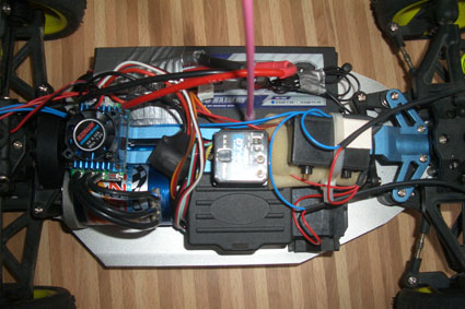

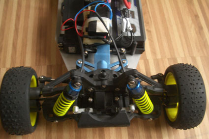

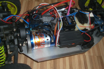

    hab meinen Smacker/Radicator nun neu aufgebaut.
    Wie ihr auf den Bildern seht, ist die aktuelle Auslieferungsvariante von Graupner ein Mix aus altem Smacker u. Master Smacker, mit Aluteilen und vernünftigem Motorhalter.
    Motorisiert mit Ezrun Set 60A ESC und 5.5 T mit Turnigy Lipo 5000 mAh-35 C. MR 19Z -> Untersetzung 9,1:1
    Um das Ganze fahrbar zu halten kam noch der Futaba 401 Gyro rein.
    Die Beleuchtung ist mittels eines alten Servos als Steuerung von der Funke schaltbar. (Endlich kann man den Nitro's die Lichthupe geben Twisted Evil )
    Kommt noch das Carson On-Road Reifenset CV-10B drauf.
    Hans
    Gruß Hans

    Hi Hans,
    wieviel Volt haben denn deine Lipos? Habe die nur mit 6s also 22 V gesehen. Das konnte ich fast nicht glauben. Denn 5.5t EZRun + 22V da ist mit einem großen Flügel das Abheben garantiert. Very Happy
    Hab nur den RF aber bei dem sind die oberen und oder unteren Querlenke nach einem Sturz gebrochen und haben den teilweise sogar den Bolzen verbogen, und das bei weniger Power.
    Grüße,
    Euer Noob

    BeitragVerfasst am: 18.10.2010, 17:39    Titel:
    Hi Noob,
    das wär wirklich too much. Das sind 2S 35C 5000er Turnigy Lipo's.
    Leider ist mir heute der Regler übern Jordan.
    siehe hier: http://www.offroad-cult.org/Board/xerun-ezrun-erfahrungsberichte-t14372,start,140.html#200234
    Schöner Sch....!
    Werd auf jeden weiter Berichten, wenn wieder alles läuft.
    Hans
    Gruß Hans

    BeitragVerfasst am: 18.10.2010, 23:34    Titel:
    Du meinst die Spurstangen? Die sind einstellbar. Fahr ansonsten mehr auf Asphalt. Hab die Kiste schon 1 Jahr und seither trotz schon scharfer Bürstenmotorisierung keine Schäden gehabt.
    Hans
