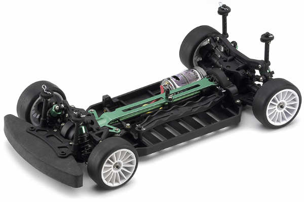

    Hi, im Ansmann ARE-1 ist eine Motorabdeckung vor dem Ritzel vielleicht könnte die auch auf dem Smacker passen? ARE1.jpg
    Auf dem Bild kann man es nicht genau sehen aber ich hoffe es hilft weiter!
    (Und falls es jemand schon erwähnt hat (ich habe nicht nochmal die ganzen 7 Seiten durchgelsesen) dan tschuldigung Very Happy )
    EDIT:noch ein Bild auf dem man es besser sehen kann:
