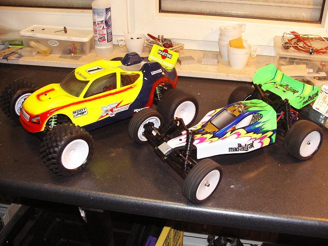

    Obwohl der Thread schon erkaltet ist, schiebe ich die Erfahrungen aus unserem Verein mal hinterher. Zumal es mich ausgesprochen wundert, dass die aufgetretenen Getriebe-Probleme so gar nicht public sind….
    Nachdem die günstigen Ansmänner nun auch in unserem Verein zahlreichen Einzug gehalten haben, lohnt es sich ihnen eine Seite zu spendieren, auf welcher die bislang wichtigsten Modifikationen kurz festgehalten werden.

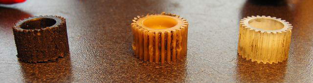

    Beim indoor offroad Training und beim letzten Rennen zeigten sich fatale Schwächen im Getriebe. Trotz recht moderat gewählter Motoren (13.5-9.5T BL / 13x2-11x3 Brushed) führte der enorme Grip zwischen Schumi Minipins und Teppich zu häufigem Zahnausfall am Idler Gear. Betroffen waren davon Buggys wie Truggys, egal ob Pro oder Standard Ausführung. Die Schwachstelle bildet das Zahnrad selber, im Vergleich zu Markennamen setzt Ansmann nicht auf Azetalharz, sondern auf faserverstärkten Kunststoff, ähnlich dem der Chassiswanne. Spreizt man 2 der Zähne mit einem Schraubenzieher wundert man sich, dass das vergleichsweise weiche Material überhaupt 3-6 Akkus gehalten hat.
    Standard Mad Rat Asso SC10 Kyosho RB5
    Abhilfe ist nicht ganz einfach, während sich das Kugeldiff Zahnrad durch das Kyosho Ersatzteil UM 509 austauschen lässt, passt das Idler Gear leider nicht – es fehlen 2 Zähne. Bei Asso findet man zwar ein Idler Gear, welches mit 28 Zähnen und der richtigen Breite aufwartet, aber die Lagersitze müssen erst für die 5x10x4mm Lager aufgedreht werden. Mit einer Drehbank ist das zwar zügig erledigt, leider findet sich nicht in jedem Haushalt so ein Werkzeug. Nach dem Umbau macht das Getriebe einen grundsoliden Eindruck, wie lange er währt muss sich noch zeigen.

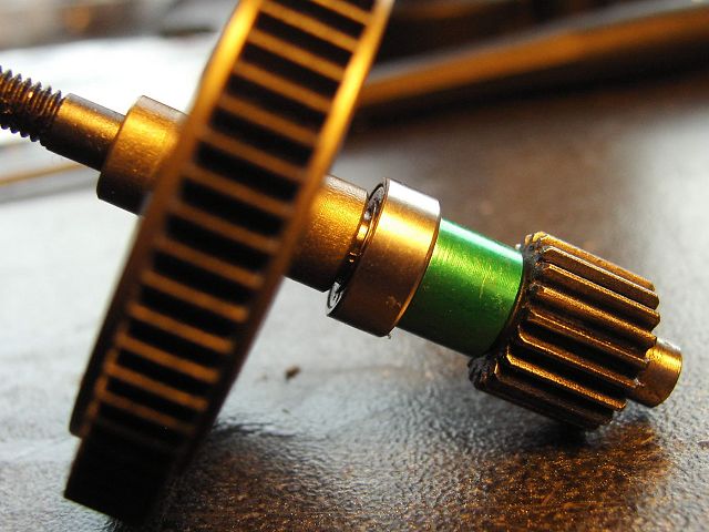

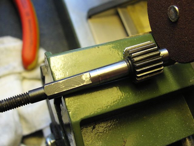

    Einstellungen am Slipper gestalten sich ebenfalls nicht einfach, die Feder ist zu lang, die Druckmutter kurz davor sich zu lösen und das HZ eiert auch ein wenig. Außerdem steht das HZ etwas weit von der Motorplatte entfernt und je nach Ritzel ist dessen Montage ungünstig, im schlimmsten Fall schleift das Ritzel sogar an der Zahnradabdeckung. Grund dafür ist ein Fertigungskonflikt an der Antriebswelle. Die Abflachung ist zu kurz und verhindert, dass die hintere Slipper Mitnehmerscheibe am Lager aufliegen kann. Im Bild sieht man den ca. 1mm breiten Spalt zwischen Lager und Scheibe. Dafür kann man den Ansmännern aber keinen Vorwurf machen, denn bei der Benutzung von Gleitlagern muss an dieser Stelle Spiel vorhanden sein, bei Kugellagern nicht.
    Arbeitet man die Abflachung an der Antriebswelle etwas nach sind die Probleme Vergangenheit. Dazu ist kein aufwendiges Equipment notwendig, einfach von Hand 1-1,5mm „nachdremeln“ genügt.

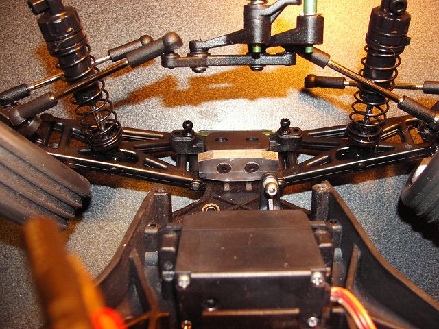

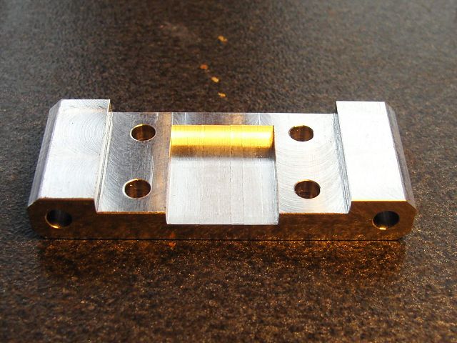

    Für ~13€ wird der vordere Querlenker-Lagerbock als Tuning Teil aus Aluminium angeboten. Bei einem Kollegen zeigte dieser aber schon nach den ersten Akkus einiges an Spiel und die Querlenker wackelten fröhlich vor sich hin. Wem langweilig ist und mit seiner Fräse nichts Besseres anzufangen weiß, kann sich einen spielfreien Lagerbock selber machen und sich noch über die zusätzlichen 6g auf der VA freuen.
    Die 6g machen den Braten allerdings nicht fett, mit einem alten Senkbleib lassen sich noch weitere 24g, schwerpunktgünstig vor der Ackermann Platte platzieren. Je nach Fahrstrecke und Handling macht es aber durchaus Sinn noch mehr Gewichte, nah an der Vorderradachse zu befestigen.

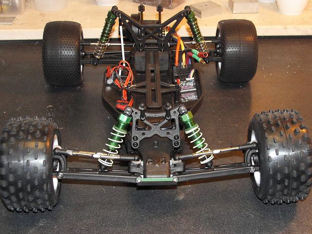

    Für den XT-Pro erwiesen sich, bei Fahrten mit dem extremen Grip einer Teppichpiste, die hellgrünen Kyosho Federn auf der VA und v/h 40/30wt Öl als günstig. Unten stehen die vorderen Dämpfer dabei außen und die hinteren innen.
