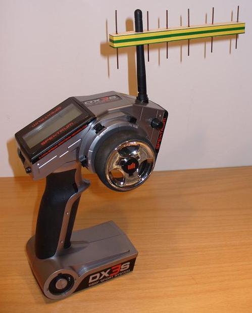

    EDIT: Ich hatte, unabhängig von der Antennenlänge, noch keine Funkstörungen bei meiner DX3S. Wer auf Nummer Sicher gehen will, kann ja eine Yagi-Uda-Antenne basteln. Laughing
    (von meinem WLAN-Router)
