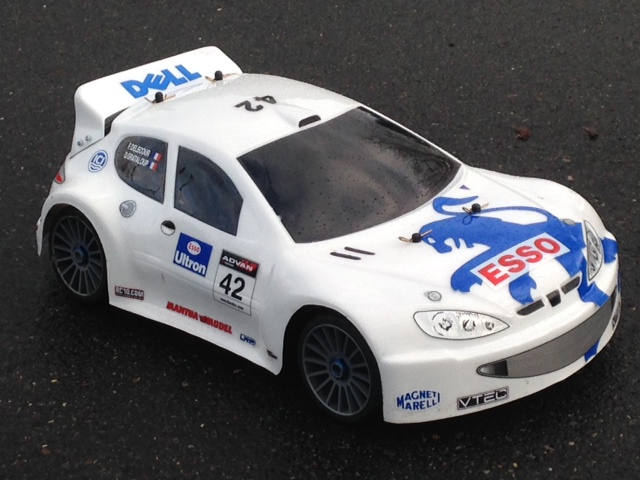

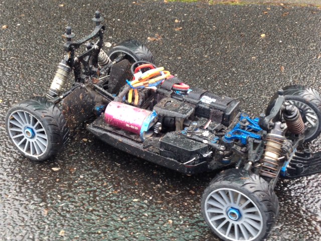

    BeitragVerfasst am: 30.10.2013, 10:44    Titel:
    Gestern konnte ich eine kleine Runde drehen. Die Räder sind für Asphalt okay, bei feinen Schotter/Kies jedoch nix, nur Dreher bei Vollgas, da muss man "sanft" fahren (aber wer will das schon Smile ).
    Die Leistungsabgabe ist okay, bisher ist noch ein 15er Ritzel drauf, werde es noch mit einem 17er oder 19er probieren. An anderen Rädern werde ich auch Dauer auch nicht vorbeikommen
    Anbei ein paar Bilder:
    Der Platz war doch recht schmutzig, das sieht man am Chassis.
    Kleines Problem: Die Kunststoff Buchsen zur Aufnahme der Querlenker vorne werden an der Dämpferbrücke vorne nur reingesteckt, ohne Sicherungsschrauben (wie beim Buggy mit FT Brücke). Nach längerer Fahrzeit oder dem ein anderen Buckel haben sich die Buchsen gelöst und der Querlenker ist locker. Ich muss das mal mit der Bauanleitung für einen SC8 vergleichen, evtl. ist es hier anders gelöst?

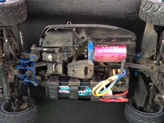

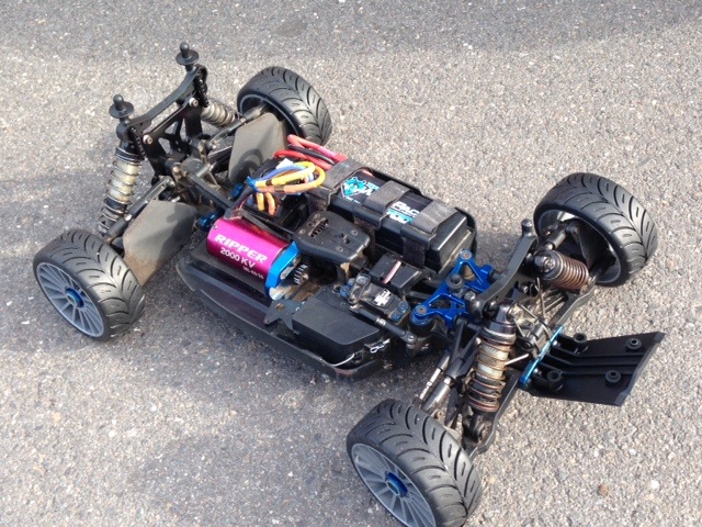

    Hier noch für Miro ein Bild mit Frontrammer, Schaumstoff noch nicht angebracht, es war ja nur eine Testfahrt.

    BeitragVerfasst am: 30.10.2013, 14:14    Titel:
    Wer hat den gesagt, daß ich ohne Karosserie gefahren bin Rolling Eyes
    Das erste Bild ist mit Karosserie und damit ging die ganze Fahrt auch durch.
    Miro wollte noch ein Bild des aktuellen Stand vom Rammer und der Schmutz ist auch nur im Chassis, die Karo blieb fast sauber.

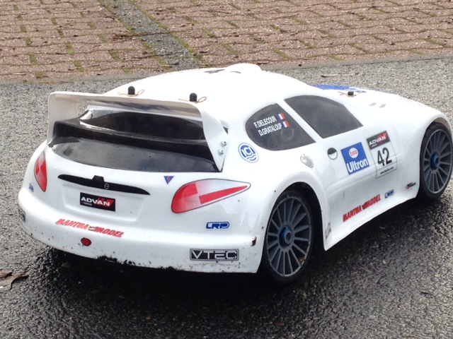

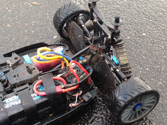

    Kurze Meldung:
    während den Feiertagen war es an einem Vormittag mal etwas trocken (von oben kam mal nichts runter) und ich bin ein paar Ladungen mit meinem Rallyegame Asso gefahren. Die Fahrleistungen sind auf Asphalt sehr zufriedenstellend:
    gute Beschleunigung
    Kurvenlage ausreichend
    Unebenheiten bügelt das Fahrwerk voll aus (da erkennt man die Buggy-Gene und den Vorteil des Maßstabes 1:8 gegenüber 1:10). Die Auswahl des Geländes ist mit diesem Fahrzeug deutlich leichter und somit größer.
    Ich bin auf unserem örtlichen Normaparkplatz gefahren (ich hoffe dieser Shoplink ist erlaubt Laughing ). Die Parkbuchten sind gepflastert, der Rest Teer.
    Hier noch ein paar Bilder, die Reinigung ging danach schneller wie gedacht. Bis zur nächsten Ausfahrt.
