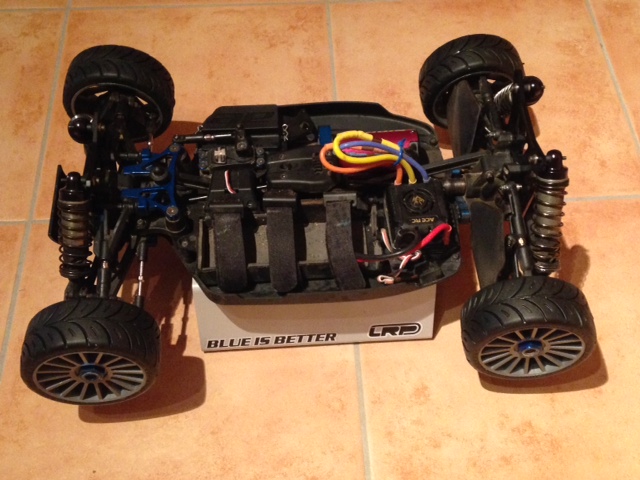

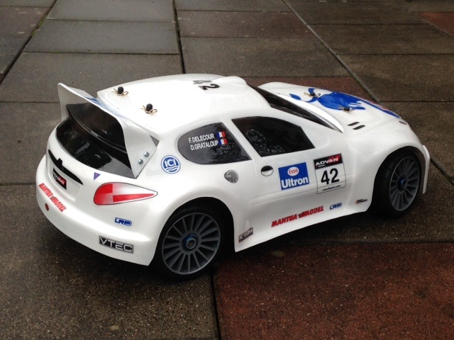

wie Miro bin ich gerade am Umbau meines Asso RC8be zum Rallygame Chassis.
Für den Umbau hatte ich bei meinen örtlichen Händler ein paar Teile von Asso bestellt:
Dämpferbrücke Vorne und Hinten vom SC8
Karosseriehalter/Steher vom SC8
Front Rammer vom SC8

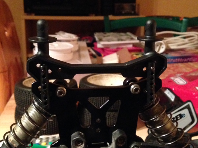

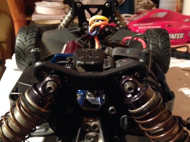

Anbei die ersten Ergebnisse hierzu:
Der Umbau auf die Dämpferbrücken ist schnell erledigt. Den Frontrammer habe ich noch nicht montiert, da ich mir noch nicht sicher bin über die endgültige Ausführung.
Die Fertigräder habe ich bei einem österreichischen Händler bestellt, da waren Sie noch mit weißen Felgen abgebildet. Jetzt sind diese im schnöden PVC grau gekommen, tja werde ich erstmal so lassen.

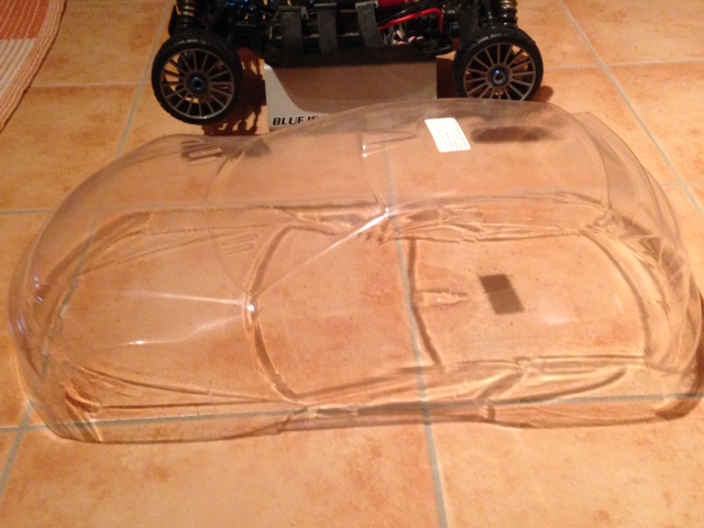

Als Karosserie habe ich mich für die Peugeot 206 Karo von Deltaplastik entschieden. Diese habe ich direkt bei Deltaplastik in Italien bestellt, da ich einfach keinen Händler gefunden habe.
Die Lieferung ging flott und war auch super verpackt. Die Kosten für den Versand aus Italien waren leider nicht ganz so günstig, aber ich habe mir dann gedacht, da habe ich als Nordeuropäer was für die Südeuropäer und was gegen die Eurokrise getan
Die Proportionen sind ganz okay und auch die Aufkleber sehen gut aus.

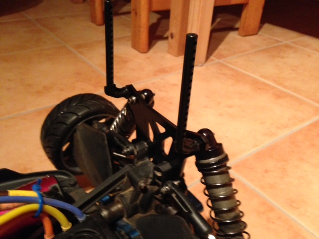

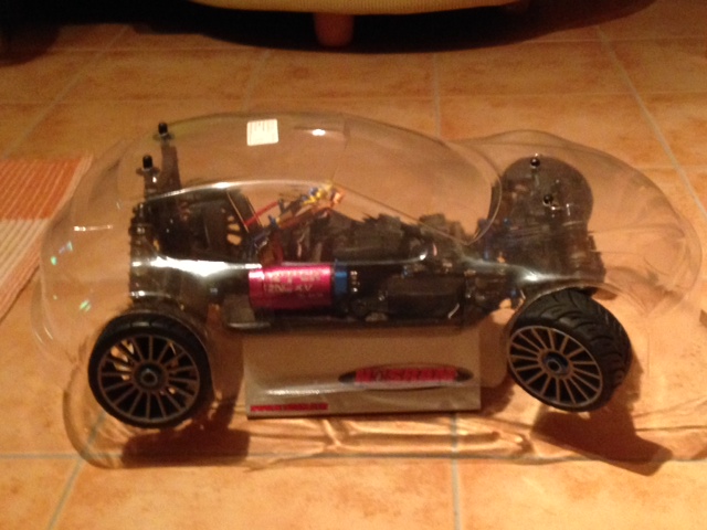

Auf den Bilder sind erstmal Karosseriesteher von einem Tamiya TA 05, würden passen aber die fixe Befestigung an der Dämpferbrücke ist nur über eine Schraube erfolgt
Die Karosseriesteher vom SC8 sind vorne zu hoch, werde ich evtl. kürzen/anpassen müssen. Und hinten sind diese natürlich zu kurz! Von der Befestigung an den Dämpferbrücken allerdings viel besser als die vom TA 05. Hier werde ich noch etwas Gehirnschmalz reinbringen müssen.
Wenn einer eine gute Idee hierzu hat, bitte posten.

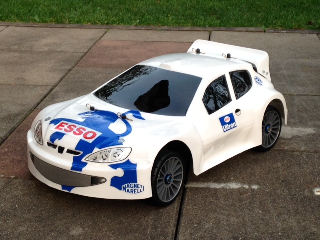

Ranger Werkstatt-Meister
Verfasst am: 25.10.2013, 12:49 • Titel: |

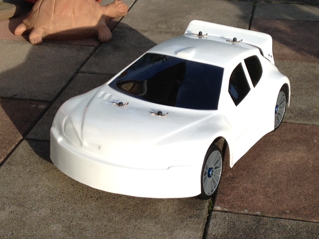

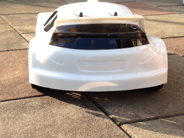

Habe gestern abend etwas gebastelt.
Meist sind die einfachen Idee die besten bzw. manchmal denkt man zu kompliziert.
Den vorderen Karosteher habe ich einfach gekürzt und für den Splint ein Loch gebohrt, ging recht flott.
Den hinteren Karosteher wollte ich erst verlängern, aber dann kam mir die Idee, diesen einfach "höher" zu setzen bzw. einfach mit 2 Steher höher zu setzen, aber seht selbst:
Die Karosserie wirkt stimmig, die Radausschnitte müssen noch etwas angepasst werden.
Den Spolier habe ich auch fertig ausgeschnitten, hier fehlen noch die Bohrungen zur Karosserie.
Der Frontrammer passt leider nur ganz, soll heissen die Aufnahme kann montiert werden, der Querrammer passt nicht mehr unter die Haube.
Am Wochenende werde ich die Maskierfolie für die Fenster anfertigen und bei gutem Wetter geht es dann an das sprayen. _________________ driften oder bashen, hauptsache der spaßfaktor stimmt!

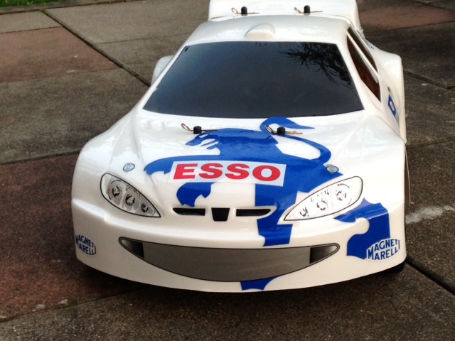

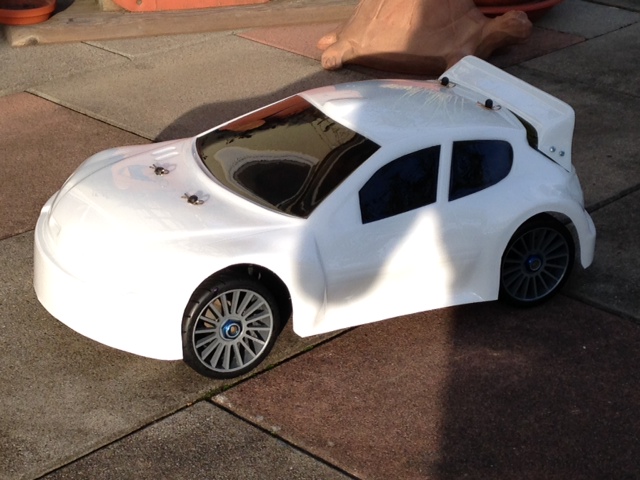

Verfasst am: 27.10.2013, 14:14 • Titel: |
et violà
Der Samstag hat uns prima Wetter beschert: 20 Grad und trocken, also perfekt um auf der Terrasse die Spraydosen zu schütteln und die Karosserie zu lackieren:
Tamiya weiß und die Fensterscheiben mit rauch
Danach habe ich auch ein paar Aufkleber angebracht. Die bei Deltaplastik mitbestellten Aufkleber sind ausreichend oder sparsam, je nach dem wie man es sieht
An Tamiya oder ABC Hobby Qualität kommen die Aufkleber nicht ran. Aber der Maßstab 1:8 bietet nicht viel Alternativen
In meinem Modellbau/RC Fundus sind noch die ein oder anderen Decals und da werde ich heute nachmittag weiter "aufkleben". Es sieht nach Regen im Spessart aus, also auch gut zum basteln

Phillip N. CULT-Urgestein
Verfasst am: 27.10.2013, 16:59 • Titel: |
Also anner Front erkennt man nen Peugeot 206 Rally aber das Heck ey neeeeeeeeee grottig wirklich
Die Karossenform geht noch aber naja in die Aufkleber können se ruhig mal bissel arbeit reinstecken.

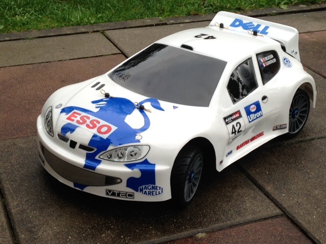

Verfasst am: 28.10.2013, 10:24 • Titel: |
nun das letzte Update mit Decals aus dem Fundus, danach kommt ein Fahrbericht (je nach dem es die Wetterlage zulässt).
und vielen Dank für das positive Feedback. Die Suche nach einer passende Karosserie ist wirklich nicht einfach für einen 1/8 Buggy bzw. Rallygame Chassis.
Deltaplastik musste wohl den ein oder anderen Kompromiss eingehen, da ja Radstand und Breite einfach gegeben sind.
Ein Hersteller wie Tamina (1/10) und Kyosho passen da ja eher das Chassis der Karosserie an, anders kann ich mir den Maßstab 1/9 auch nicht erklären, den hat sonst ja keiner
greets Rainer  _________________ driften oder bashen, hauptsache der spaßfaktor stimmt!
