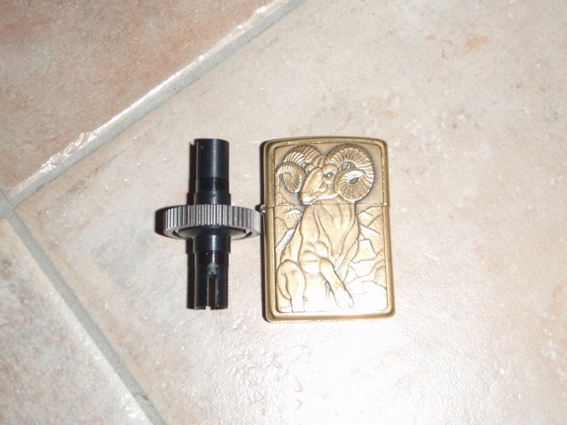

    viel mehr kann ich heut noch nich zeigen weil ich seit ner stunde über dem diff sitze. die haben echt kein druckkugellager reingepackt sondern 9 kugeln und 2 scheibchen die man mit fett auf der schraube festklebt.
    is das besser als n fertiges lager oder einfach ne gemeinheit? Confused
    mit balldiffs hab ich kaum erfahrung, man soll es einfahren und dann stück für stück fester drehen damit die kugeln nich abflachen? kann mal jemand was zu sagen bitte. es liegt extra ein zusätzlicher warnhinweis bei. zu fest dann zerknacsts die teuren kügelchen, zu locker dann schmilzt der plastikring in dem sie geführt werden.

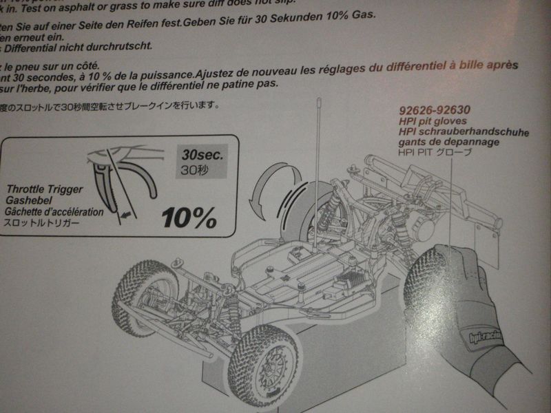

    ich der zwischenzeit besorge ich mir ein hpi schrauberhandschuhe damit ich mich dabei nich verletze Wink

    Zu den Drucklagern:
    ganz einfach die zu bauen:
    erst die eine Scheibe auf die Schraube, dann ordentlich Fett drauf, dann die Kugeln reindrücken, ein bisschen Fett drüber, und dann die nächste Scheibe.
    Zum Diff:
    einfach mal anziehen, und dann die Outdrives in eine Schiebelehre einklemmen, und dann versuchen, das Diffrad zu drehen. Wenn man es drehen kann (wirklich mit viel Kraft) dann die Schraube wieder 1/4 anziehen. Dann wieder so testen. Und immer so weiter, bis man es nicht mehr drehen kann (also das Diffrad, wenn die Outdrives eingeklemmt sind Wink Wink )
    Einfahren brauchst dus nicht wirklich. Wenn du mal nach den ersten Akkus merkst, dass es schleift, dann stellst du ihn einfach wieder in 1/4 Schritten fester, bis es wieder gut läuft.

    jo, das mit dem Drucklager ist bei meinem Rc10T4 auch so, ich wahr auch erst ziemlich verwundert... habs dann aber doch ganz gut hinbekommen.

    ok fertig, hab bei den kindern ein pinsel ausm tuschkasten gemopst, damit bekommt man die kugeln ganz gut rangeklebt. grössenvergleich wie meist ein feuerzeug damit man sieht wie klein es ist. ich habs jetzt etwas mehr als handfest, wenn ich weiter drehe reibt es doch schon merklich...bekomm ich auch noch n gefühl für. hab zur abwechslung mal im bad geknipst, hat jemand diese fliesen... Mr. Green

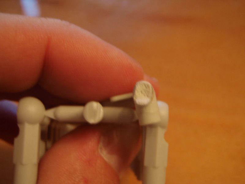

    Da wirst Du in Deinem Bericht ja noch hinkommen, ich frage aber trotzdem im Voraus: sind die Kunststoffteile (Chassis, Aufhängung) faserverstärkt ? Wenn ja, flexen die trotzdem noch ein bissl ?

    ich war auch neugierig und habe eben auch ersma ein paar tütchen aufgeschnitten bevor ich weiterbaue. ich hab mal ein paar spritzbäume gebogen, zerbrochen, geschnitten.
    klare antwort, jein. das chassis flext null, knüppelhart. ich kann es mit mühe ein kleines bischen "verwinden", aber seitlich oder längst biegen...nö.
    ich hab mittlerweile 6 oder 7 verschiedene kunststoffe gefunden. 1 schwarz, 3 graue 2 oder 3 "weisse" sind optisch kaum zu unterscheiden. der faserverstärkte glänzt etwas weniger. ich schätze sie werden es hart von der mitte nach aussen weicher werdend aufbauen.
    hier mal 2 verschiedene (die aufn ersten blick gleich aussehen) mit nem seitenschneider durchtrennt. links is es mehr ein schnitt, der rechte is beim versuch zu scheidnen mit nem knall gebrochen...noch schärfer gehts leider nich mit meiner kleinen olympus.
