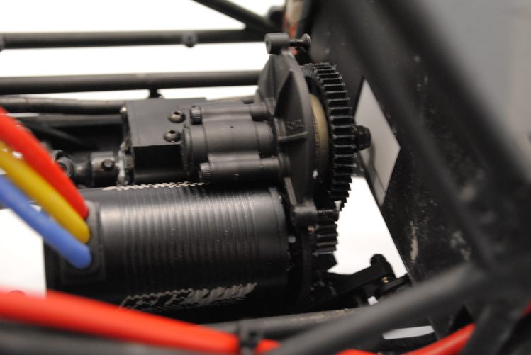

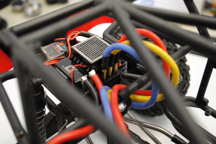

Nachdem ja mein Wraith nach einem Motorenbrand seit einiger Zeit recht "herzlos" rumsteht, wird es Zeit ihm neues Leben einzuhauchen. Da ich's nicht so mit Scalecrawl habe sollte es ja mal etwas schneller sein. So habe ich mich mit einem Kollegen kurzgeschlossen und er hat mir da mal was zum Testen mitgebracht. Nach einigem Warten auf Auslandlieferungen habe ich nun alles für erste Tests zusammen.
Also … da hätten wir ...
Regler:
- HPI FLUX Q-base Regler
Motoren:
- Tenshock SC411 4600kv sensored
- Tenschock SC401 4600kv sensorless
Aufgrund der erwarteten Mehrleistung wird auch gleich auf 32p umgebaut. Hier haben wir zur Auswahl:
- Traxxas #3454 54T 32p
- Duratrax DTXC9397 56T 32p
- NOVAK Ritzel 14T / 15T / 16T
Als erste Testkonfiguration habe ich den "Tenshock SC411 4600kv sensored" mit der Übersetzung 54/14 gewählt.

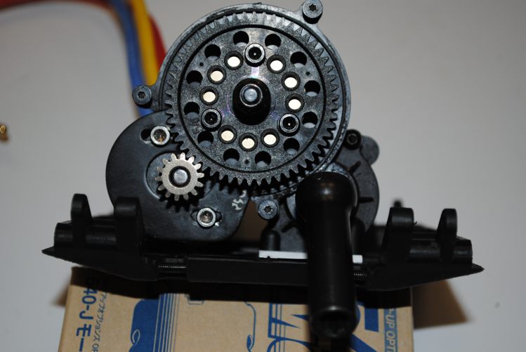

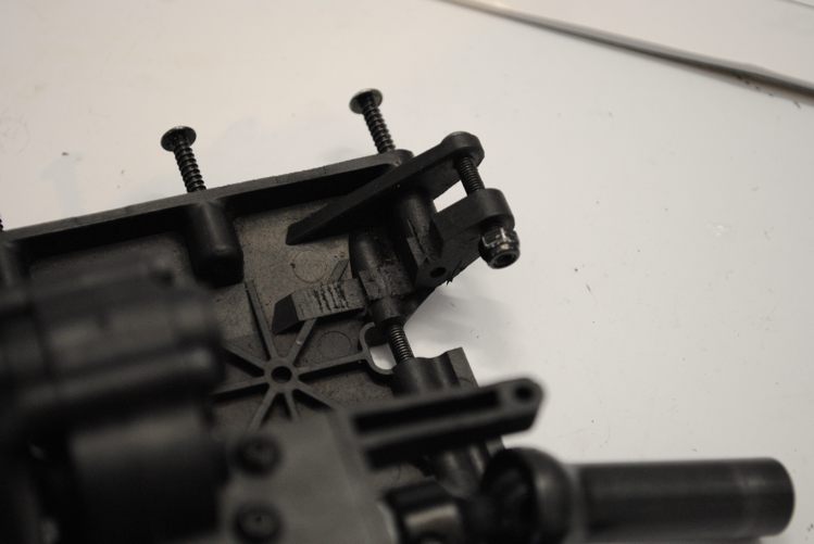

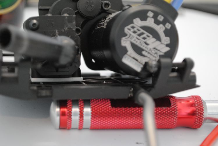

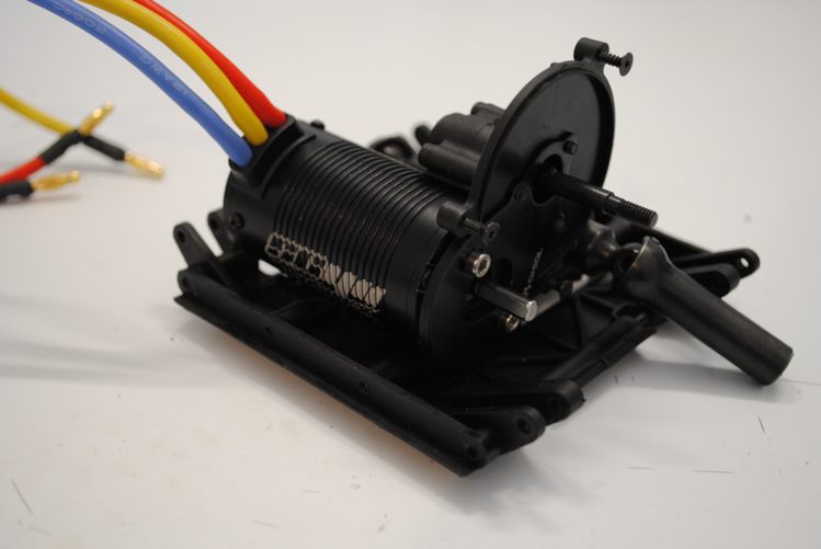

Zum Einbau. Damit der relativ lange Motor auf der Platte Platz findet, habe ich das Getriebe 2mm höher gelegt damit sich die Rodends der Links unter dem Motor frei bewegen können und bei der hinteren rechten Linkaufnahme musste etwas Material weggefräst werden. Ich denke aber dass das der Stabilität keinen Abbruch tut. Ich werd's ja dann merken.
Das Traxxas HZ passt von der Zenterbohrung mit ganz minimer Pressung perfekt. Die Bohrungen für die Verschraubung mit dem Slipper hingegen stimmen nicht zu 100%. Mit leichter Spannung lässt sich das HZ festschrauben. Ich will hier aber keine Spannung und habe die Löcher von 3.2mm auf 4mm aufgebohrt. Nun passt das richtig gut. Das Duratrax passt hier ohne Nacharbeit, ist dafür 1mm weniger dick als das HZ von Traxxas. Den Slipper habe ich erst mal nich voll zugeknallt … er ist 1,5 Umdrehungen geöffnet.

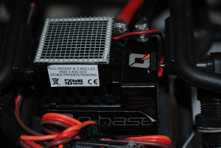

Der HPI Regler lässt sich über CastleLink am PC programmieren. Er ist wohl einen MM sehr ähnlich. Ich habe ihn nun mal so eingestellt wie ich es auch mit dem HH gemacht hatte. Gepowerd wird das Ganze schlussendlich von 3S Lipos.

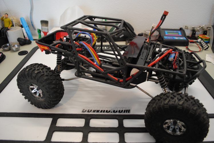

Der erste kleine Test. Ich habe den Wraith voll gestrippt damit man leichter andere Motoren einbauen kann und überall komfortabel hinkommt um die Temperaturen zu messen. Draussen ist es zu regnerisch. So wie das nun eingebaut ist, ist da natürlich nichts wasserdicht. Ich will ja meinem Kollegen seine Motoren nicht grad zerstören, es reicht wenn ich regelmässig meine eigene Elektronik abfackle. Also ab in die Einstellhalle, in der ich schon den einen oder anderen Test und RC-Schrott gemacht habe.
Tja … wie soll ich sagen … huiii, da geht nun echt was. Etwa so habe ich mir das vorgestellt. Aus dem Stand prescht er ab wie Schmitz Katze, lässt sich am Gas aber immer noch wunderbar kontrollieren und der Topspeed ist genial. Ev. sogar noch einen Tick zu langsam, hier kann die Übersetzung noch um ein, zwei Zähne länger gemacht werden. Das langsam Anfahren und die Langsamfahrt dürfte etwas besser sein … ist halt brushless … aber ich denke ich kann da mit Setup an Funke und Regler noch was rausholen. Das Fahrwerk hällt da erstaunlich gut mit, etwas straffer abstimmen dann passt das. Zum Schluss habe ich ihn noch 50 Mal Vollgas hin und her geprügelt (mir ist jetzt noch schwindlig) um erste Anhaltspunkte betreffend der Hitze zu bekommen. Der Motor hatte 54°C, der Regler (mit Lüfter) 36°C. Das bei einer Aussentemperatur von 12°C.
So, das war's für's Erste … ich bin zuversichtlich gespannt auf die ersten Outdoortest ...
