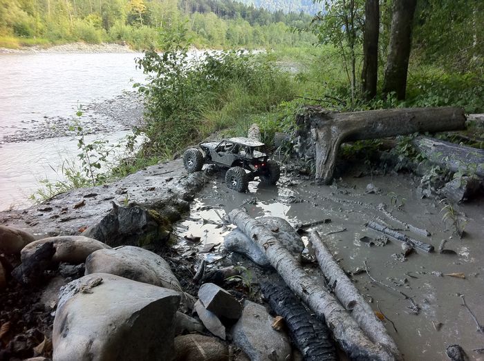

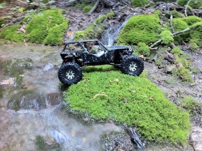

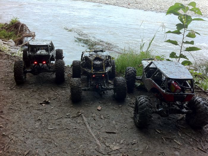

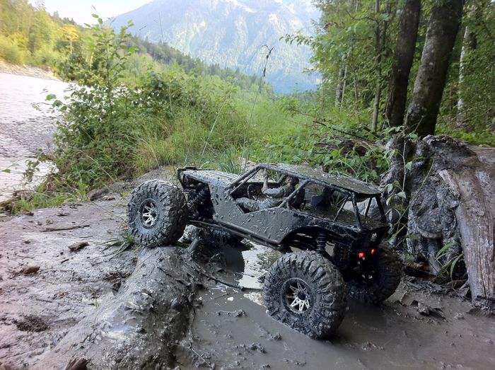

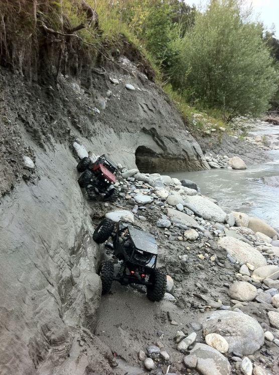

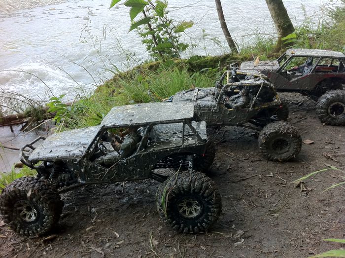

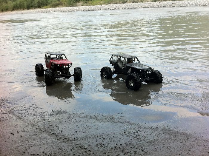

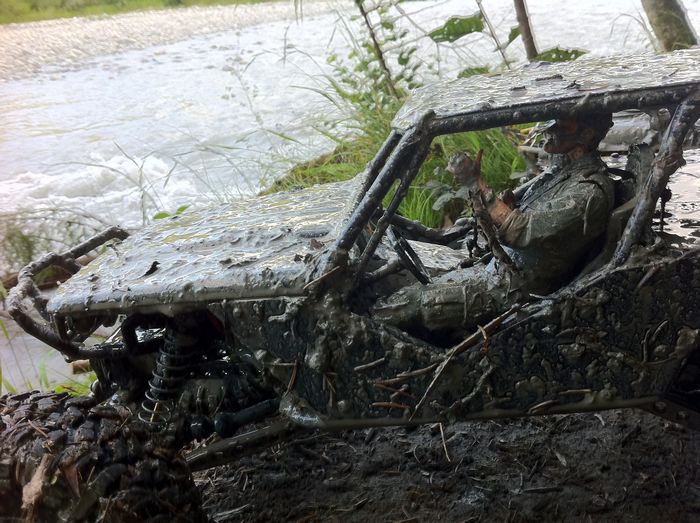

Hier noch ein paar weitere Impressionen der Session von gestern
Verfasst am: 05.08.2011, 21:48 • Titel: |
sehr geil  |
Mango CULT-Urgestein
Verfasst am: 05.08.2011, 22:07 • Titel: |
Du machst es einem Aber wirklich nicht leicht, dem "haben-will-Impuls" zu unterdrücken, oder ???
Tolle Bilder......

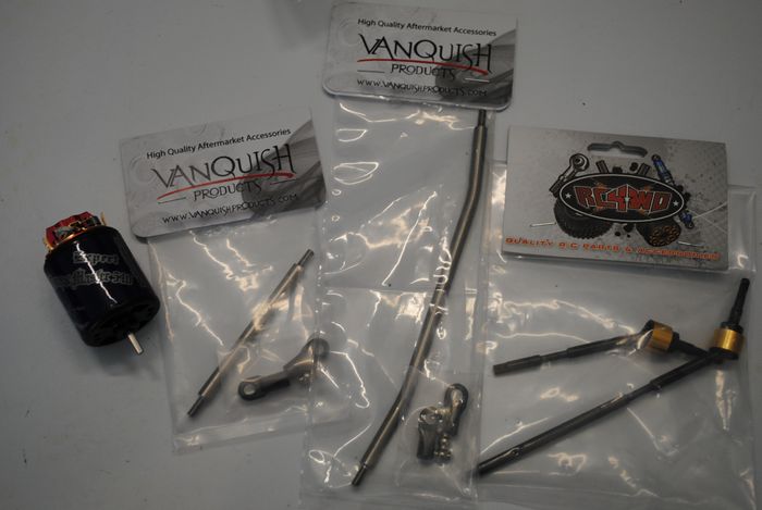

War gerade eben auf der Post um ein Packet entgegen zu nehmen … nun sind die Probleme mit der Lenkung gelöst.
Auch die XVD sind dabei … und was schönes aus dem Hause HolmesHobbies. Ein taufrischer 35T TorqueMaster 540 Expert.
Also …dann woll’n wir mal  _________________ Kommt auf die dunkle Seite der Macht ... wir haben Kekse |

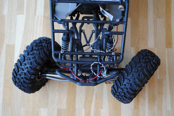

Ok, die VP Lenkung und die XVD sind drin.
Das Gestänge passt von der Länge sehr gut, und die Qualität der Traxxas Rodens ist eh bekannt. Bei der Lenkung ist es zu empfehlen, die Deko-Rippen am Diffdeckel zu entfernen um etwas mehr Lenkeinschlag zubekommen.

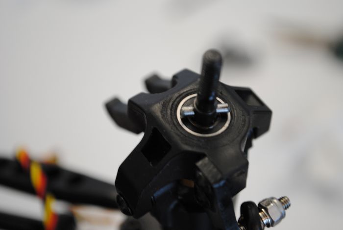

Leider habe ich nun wieder einen Schwachpunkt. Das Kunststoff Servohorn. Ich musste das Turnigy Servo aus dem Wraith bauen ... das hat Wasser erwischt und machte die Lenkbewegungen plötzlich selbstständig. . Habe nicht gesehen dass beim Ausgang der Kabel das Plastidip gerissen ist … mein Fehler … ein Fall für die Tonne. Ich habe nun ein 7954 rein gemacht aber habe grad kein Aluservohorn für Hitec zur Hand.
Der Einbau der XVD ist einfach, wenn man von Anfang an die richtigen Schrauben löst. Die Schrauben für die Linkanbindungen müssen raus, und die Senkschraube auf der grossen Verstärkung der Achse muss gelöst werden. Genau diese Schraube musste ich dann noch austauschen. Da die neue Achse grösser im Durchmesser ist, drückt die Originalschraube auf die Achse. Das ist mir nur durch Zufall aufgefallen. Ich denke, der Motor dreht die Achse trotzdem, aber sie wird durch die Schraube natürlich ruiniert. Also … eine kürzere Schraube rein und gut ist.
Beim Zusammenbau ist mir auch noch aufgefallen, dass sowohl Mitnehmer wie auch Felge am Knuckle streifen. Das sollte sicher im Auge behalten werden, wenn man stock Knuckles fährt.
