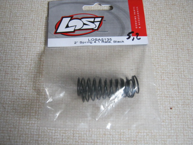

Verfasst am: 23.06.2015, 13:47 • Titel: |
Heute die die Schwarzen Losi 2" Federn gekommen. Sind leider auch zu weich. Selbe härte wie die blauen also weicher als die hinteren Stampede 4x4 Federn.

Verfasst am: 29.06.2015, 09:42 • Titel: |
Laut Liste gibt es von Losi auch nichts härteres.
Es sollen unbedingt lineare Federn sein? Denn die Baukastenfedern beim 4x4 Slash (progressiv) finde ich letztendlich, also bei voller Nutzung des Federweges, härter als die Losis (vorne 2.5" grün, hinten 2.5" blau). |
