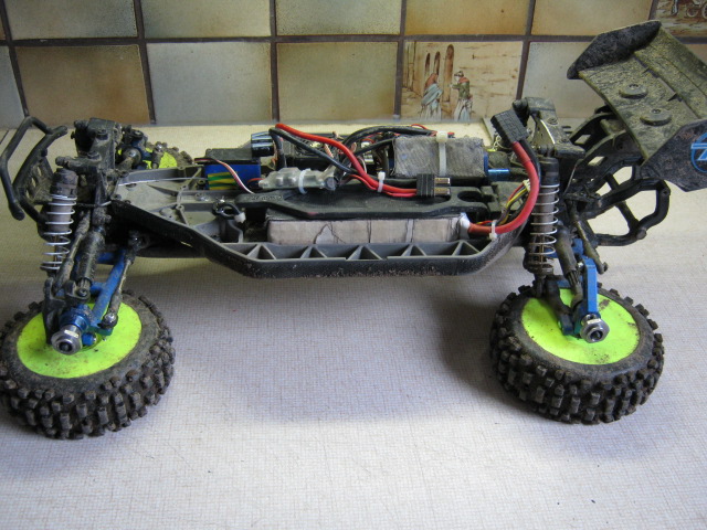

    Viel gibt es heute nicht zu berichten ausser das alles Tip Top gehalten hat trotz echt ganz schlecher Landungen teilweise seitlich auf einem Rad und so.
    Ohne die Upgrades hätte es da mit sicherheit das eine oder andere Teil gefetzt.

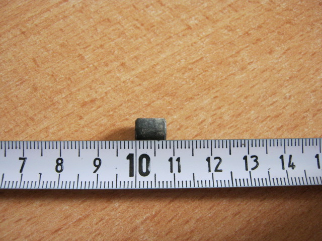

    Weiss jemand ob es hollow balls gibt die 8mm lang sind.
    Ich möchte die shock guards zusammen mit den sway bars installieren und dazu brauch ich hollow balls die diese plasik spacer ersetzen.
    Vielleich jemand ein Idee?
    Danke!
    Die von den Dämpfern sollten passen (falls der Durchmesser der gleiche ist).

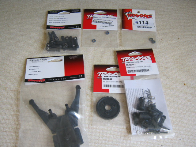

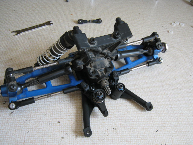

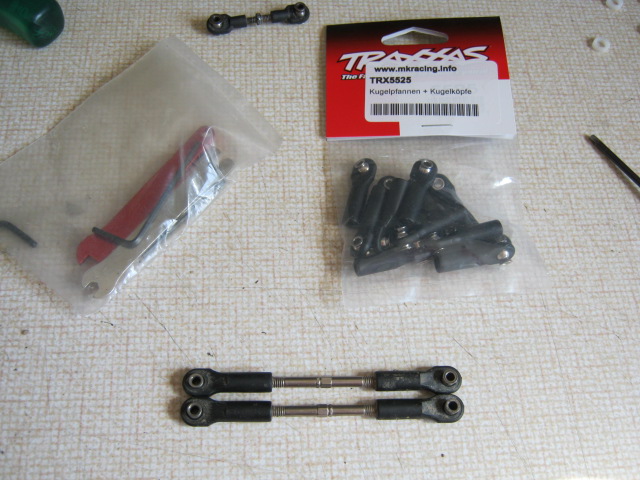

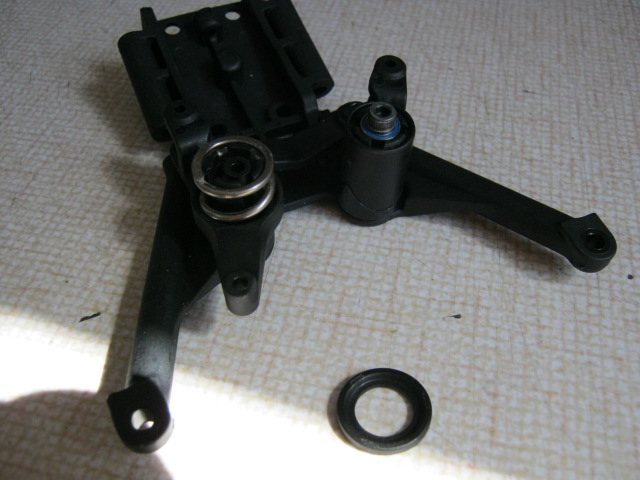

    So nur ein kurzes Update:
    Paar neue Teile bestellt. Kugelpfannen inkl. Kugelköpfen, Lenkung inkl. Kugellager. Hatte alles schon mächtig Spiel und war teilweise komplett ausgeschlagen. Neues HZ fürs Lager. Bulkhead hab ich dann auch gleich erneuert.
    War recht mühsam diesen Ring über die Feder des Servosavers zu bekommen da er nicht halten wollte.
    Am Ende hat es dann doch geklappt aber war eine Fummelei das ganze.
    Vorderteil fertig:
    Alle Kugelpfannen inkl. Kugelköpfen wurden auch gewechelt:

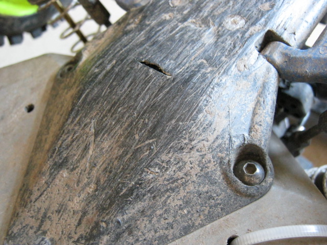

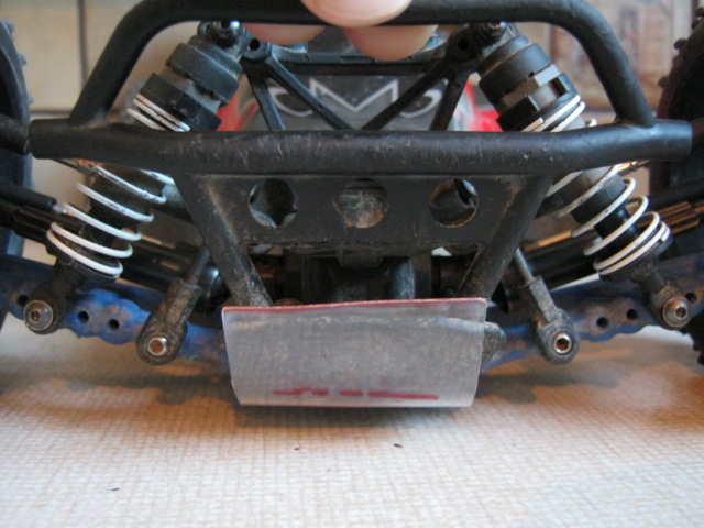

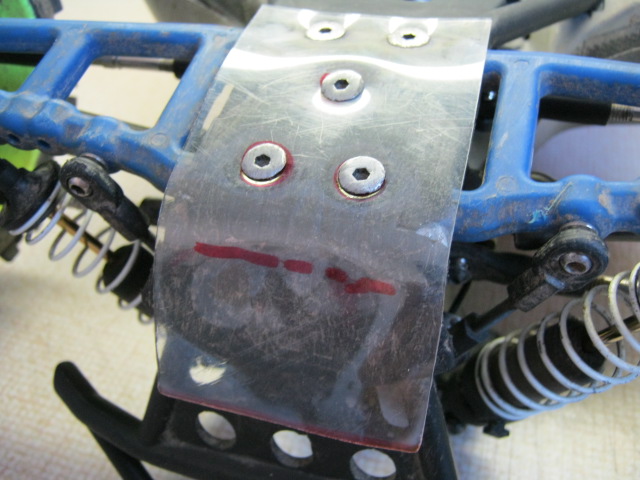

    Vordere Skidplatte in USA bestell da hier nicht auf Lager. Dauert sicher noch 2 Wochen bis die hier ist.
    Jetzt einfach mal ein Provisorium gebastelt, da die Skidplatte schon komplett durch ist und es schon die Alu "Tie Bar" darunter annagt (rechte Ecke).
    Ist so ein 1 mm dickes Lexanartiges Zeug. Für ein paar Fahrten sollte es ein wenig zusätzlichen Schutz bieten.
    Hinterer Bulkhead ist auch in USA bestellt. Der ist auch schon komplett durchgeschlagen. Hat sogar schon ein Loch Wink

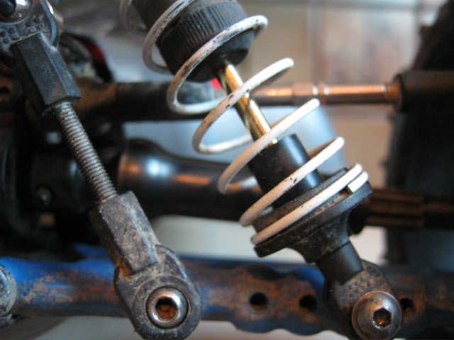

    So ich brauche dringend härtere Federn.
    Hat jemand eine Idee welche ich da nehmen kann?
    Die Losi habe ich schon probiert sind aber immer noch zu weich.
    Ich hab mir jetzt mal so geholfen, damit er nicht gar so hart durchschlägt.
    Die Gummis haben genau die Länge das sie erst kurz vor dem Durchschlagen greifen (siehe zweites Foto) und das bischen abfange sollen , aber viel bringt es leider nicht. Ab einer Fällhöhe von 30 cm schlägt er voll durch.
    Öl habe ich auch schon 50wt drinnen. Könnte noch auf 70wt raufgehen.
    EDIT: Hab jetzt tatsächlich 70wt eingefüllt. Eine Spur besser. Aber härter geht echt nicht da sind die Federn einfach zu schwach für.
