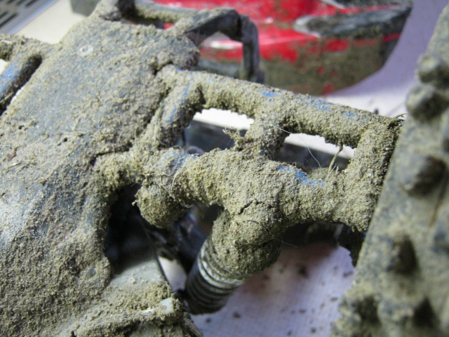

Und hier der Beweis das ich auch richtig im Dreck unterwegs war:

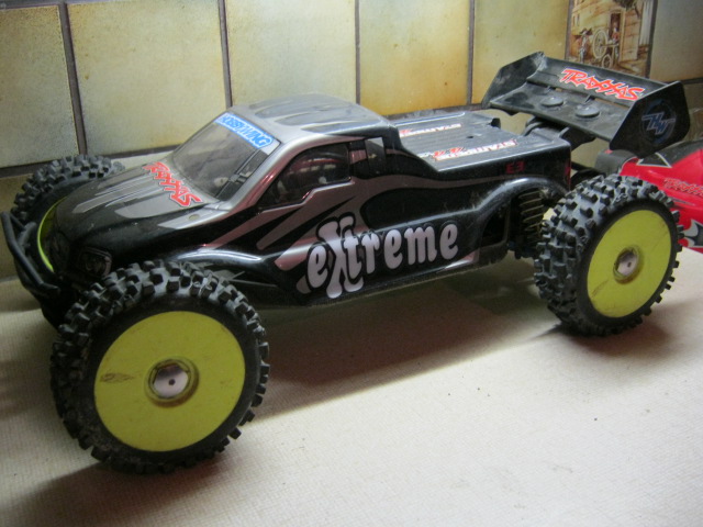

So jetzt habe ich meinen Backslash 4x4 wieder 4s ready gemacht.
Battery Expansion Kit installiert:
Meine schlechteren 2s 5000er zu einem 4s Pack zusammengepfuscht.
Passt perfekt:
Leider passt die Karo dann nicht mehr. Also fahre ich dann halt nur mit der Schroud (dem Müllsack).
Ritzel ist jetzt 17/54 verbaut. Topspeed 85 km/h
EDIT: Oder stretch Truggy. Sieht aber gaga aus.
