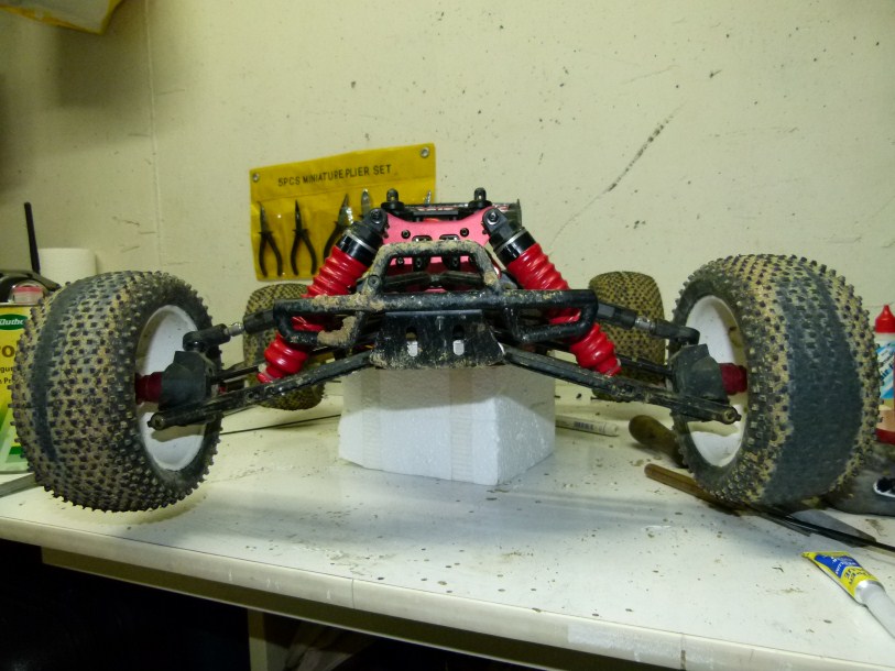

    Es gibt mal wieder ne Neuigkeit vom Mantis. Die Gewinde im ABS-Kunststoff vom Empfänger- und Reglerhalter sind leider nicht wirklich das Gelbe vom Ei. Ich konnte den Empfängerhalter nie richtig fest ziehen und die Schrauben zur Reglerbefestigung haben beim Springen beide Gewinde rausgerissen, also habe ich zum guten, alten Alu gegriffen...hatte noch ein 1,5mm-Blech herumliegen.
    Anschließend matt-schwarz lackiert:
    Zudem hatte ich noch Empfangsprobleme, also habe ich an die Empfängerbox ein Antennenröhrchen "angepasst" und festgeklebt, sodass die Antenne mit der Gummihaube fixiert wird.
    Was folgt daraus?? --> JA!! Keine Empfangsprobleme mehr!! Wink Die Antenne war vorher einfach nur in der Box mit Klebeband am Empfänger fixiert.
    Einen Schaden habe ich, ist aber Eigenverschulden, da ich genau mit der Dämpferbrücke gegen einen Steingrill gekracht bin...der Mantis hat bei einem kleinen Hügel kurz den Bodenkontakt und sich daraufhin überschlagen und da war halt dann leider der Grill im Weg.
    Bis jetzt kann ich noch damit fahren!! Very Happy
    Hier nochmal das Komplettpaket:
    Und eines ist leider klar...ich brauche schon wieder neue Reifen...Rolling Eyes...habe aber bereits nen neuen Satz Crime Fighter M2 mit 1/2" Offset...
