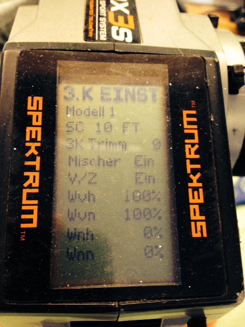

    Die elektrische Seite ist zwar von deiner Seite aus beendet, doch toll finde ich die Lösung nicht. Erstens hat wohl nicht jeder eine zweite Funke da, zweitens will die nicht jeder zerschneiden und rittens finde ich die Lösung zwar ausgefallen, aber nicht wirklich praxisgerecht. Aber das, das bleibt jedem selbst überlassen.
    Hier zeige ich mal, wie es mit der Spektrum einzustellen wäre. Leider habe ich nur eine 3s, welche nicht auf der Bremse mischen kann. Ich könnte mir aber vorstellen, dass man das mit einer 4s oder 3r auf der Bremse genauso einstellen kann. Hier mal der Denkanstoß. Mischereinstellung wie am Bild bringt dann folgendes Verhalten der Funke. Man kann dann per Schalter die Mischfunktion abschalten (Da ja 0% vorgewählt sind). Hier kann man dann auch schön die Wege einstellen und das Servo gut auf die vorhandene Mechanik abstimmen.
    http://youtu.be/XzJ4psa0Aik

    Klonkrieger
    Anmeldedatum: 05.07.2011
    Beiträge: 719
    BeitragVerfasst am: 07.03.2014, 14:41 •   Titel:
    Sieh dir doch das Video an. Das eine Servo stellt den Regler dar, das andere den Bremsservo für die Vorderachse. Wie du siehst, kannst du mit dem Schalter vorwählen, ob du das Bremsservo mit rein mischen willst, oder nicht. Also zum rückwärts fahren einfach mit dem Schalter deaktivieren.
