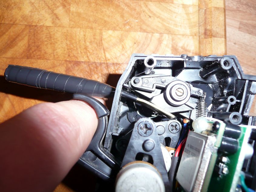

    Ich hab mir jetzt einiges durchgelesen bezüglich Mehrkanalfunken, Mischer, etc, etc. Fakt ist: die Funke sendet kein Signal "Bremsen" sondern der Regler erkennt es als solches. Am Regler kann ich nichts abgreifen, also wirds schwierig.
    Was jetzt kommt, gehört eher in die Kategorie 1. April, aber anhand der nachfolgenden Fotos ist es bewiesen, dass ich es gemacht habe.
    Um ein Bremsservo ansteuern zu können, braucht man ein Bremssignal. Eines, welches von einem Potentiometer kommt, damit man a) die Bremskraft regulieren kann und b ) um das Servo trimmen zu können.
    Meine Lösung:

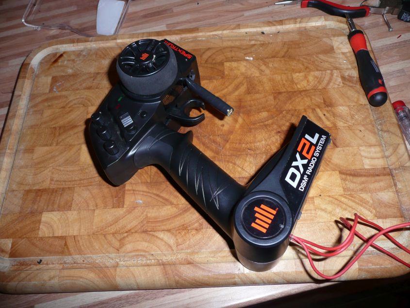

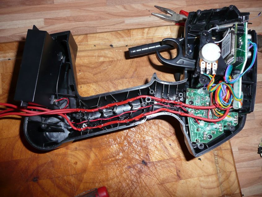

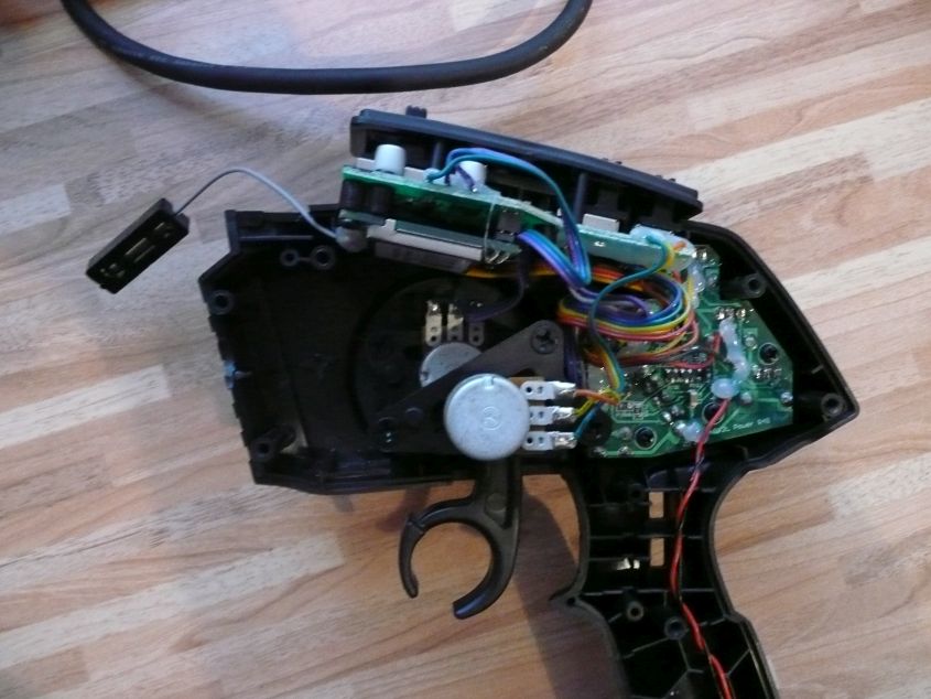

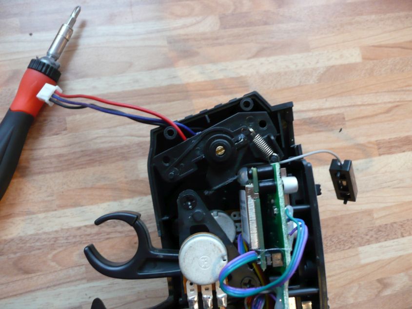

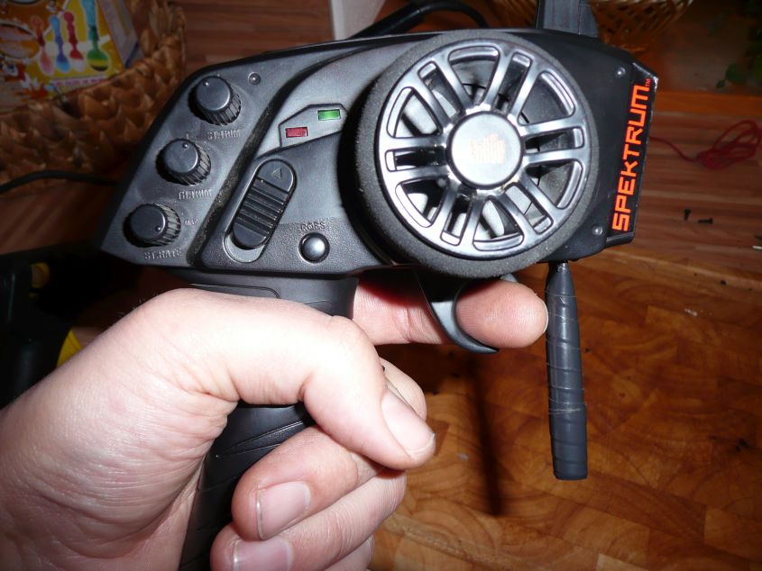

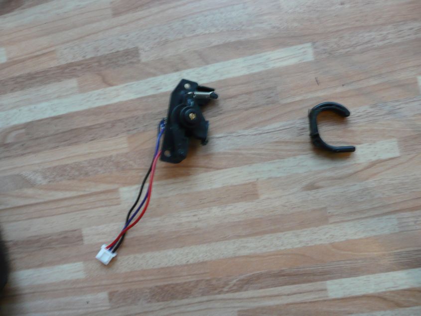

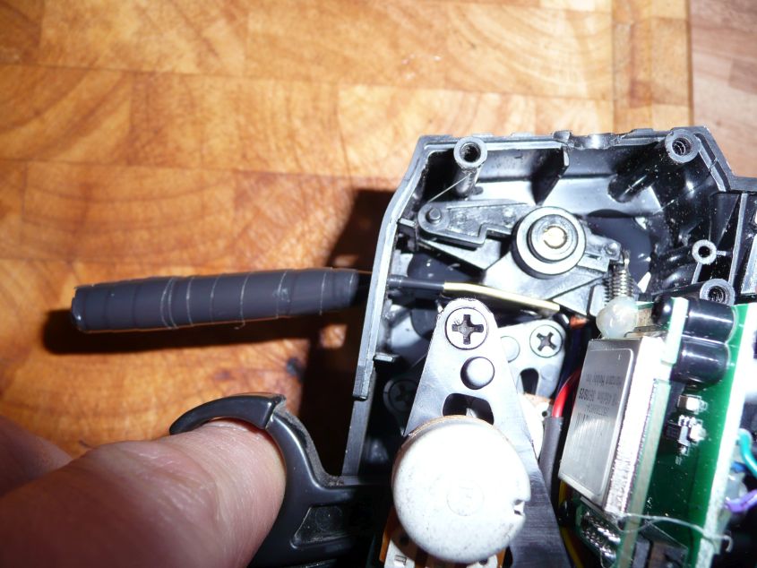

    Ich habe eine alte Funke zerlegt, den Vorwärts/Rückwärtshebel umgebaut, in die bestehende Spectrumfunke integriert, die Platine der geschlachteten Funke kommt unter die Spectrum in ein Gehäuse, ins Auto kommt der Empfänger der Schlachtfunke und ein Servo.
    Fazit: Ich kann mit dem Finger ganz normal bremsen. Es wird regulär der Regler angesteuert und bremst die Hinterräder über den E-Motor. Mit dem zweiten Hebel, der gleichzeitig und automatisch mitgedrückt wird, wird der zweite Funkkreis angesteuert, an welchem das Bremsservo ist und zum rückwärts fahren betätigt man eben nur den Spectrum-Hebel.
    Ich lasse Bilder sprechen:

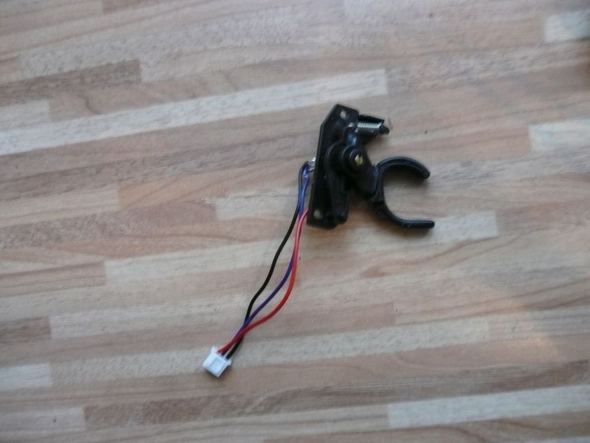

    Gashebel mitsamt Poti und Kabel der Schlachtfunke:
    Griffstück abgesägt:
    Sitzprobe in der Spectrum-Funke:

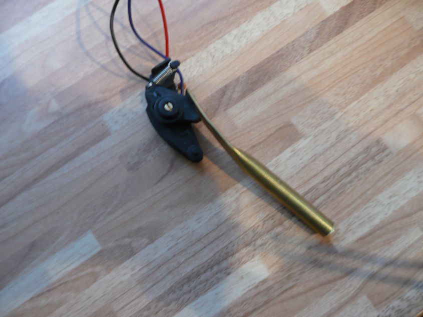

    Neuer "Bremshebel":
    Ein bisschen Platz musste ich machen. Eine Halterung der Antenne musste weichen:
    Hebel eingeklebt mit Heißkleber:

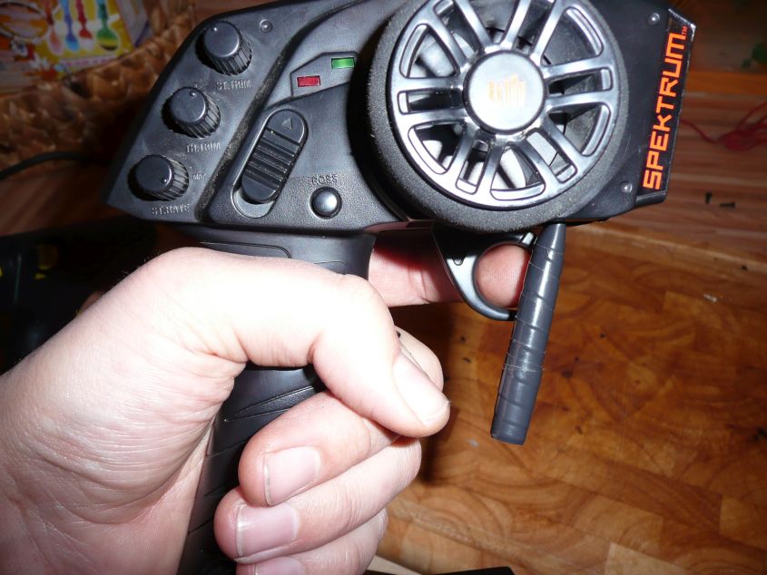

    Gas geben:
    Bremsen, Hebel wird fast vollständig gedrückt:
    Kabel verlängert und nach unten verlegt:
    Deckel druff:

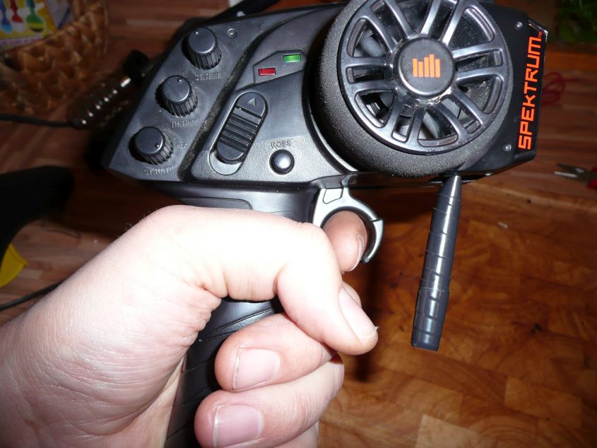

    Gas geben:
    Bremsen:
    Rückwärts fahren:
