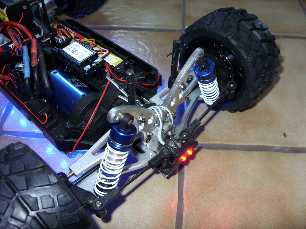

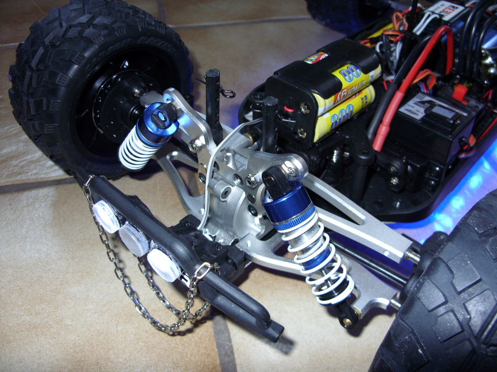

    Also Ich habe meinen ja wie schon bereits erwähnt auf Alu umgerüstet. Getauscht wurden die Querlenker oben und unten, Getriebegehäuse und die Dämpferbrücke. Zudem wurden die Antriebswellen mit Gelenke verbaut und eine Alubodenplatte. Die platte ist mit der Vorder- und Hinterachse verbunden. Obwohl viele sagen das die Aluquerlenker schneller brechen bzw. sich verziehen lässt er sich deutlich besser fahren.
    Zu dem 8T Motor kann Ich mittlerweile sagen das man mindestens einen 4200 Akku braucht, sonst bekommt man Probleme mit dem Servo. Drunter geht nichts. Ich benutze zur Zeit von LRP die 4200 und bekomme jetzt noch 4600. Mit dem 4200 geht er schon vorwärts aber Ich denke die volle Geschwindigkeit bekommt er nur mit nem Lipo hin.
    Zu den Ersatzteilen habe Ich 2 Onlineshops Modfox und Hobbydirekt die sehr zuverlässig sind und alles an Lager hatten. Meine Teile waren alle innerhalb 3 Tage da.
    Auf meiner Homepage habe Ich ein paar Bilder vom E-Craher reingestellt.

    @ oltalami: Ist ne erwiesene Tatsache. Kannst ja mal mit deinem Wagen volles Rohr in nen Randstein fahren und dann schauen, ob noch was gerade ist. Solange du nur auf nem Platz hin und her fährst, besteht sicher nie ein Risiko. Gehst du aber mit nem Alu-Bomber auf ne Half-Pipe und der fliegt dir von da runter, dann siehst du die Wirkung oder wenn du auf ner Rennstrecke fahren gehst und dort an der Begrenzung hängen bleibst. Zudem, wenn ein Alu-Teil mal verbogen ist, dann bringt man es zwar vielleicht mit etwas Glück wieder in seine Form, doch ist es nachher geschwächt.
    Viele Hersteller (die etwas mitdenken) empfehlen deshalb auch, dass komplettes Alu-Tuning nur für Schaumodelle geeignet ist, aber nicht zum bashen. Aber wie gesagt, ist jedermanns eigene Sachen und wenn man in Kohle schwimmt, dann soll man es machen. Ich hörte früher auch nicht auf die anderen und musste Lehrgeld zahlen. Nach 3 geschrotteten Autos in 10 Jahren hab ich daraus gelernt Wink

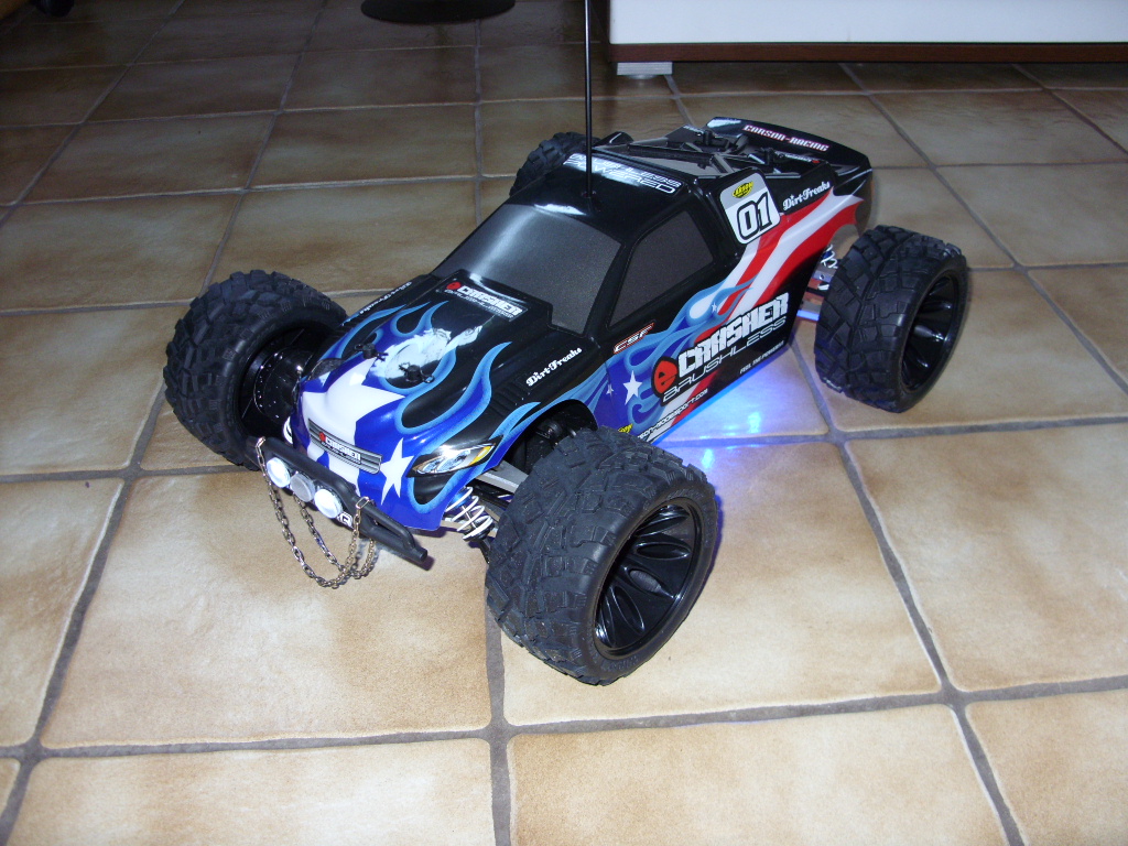

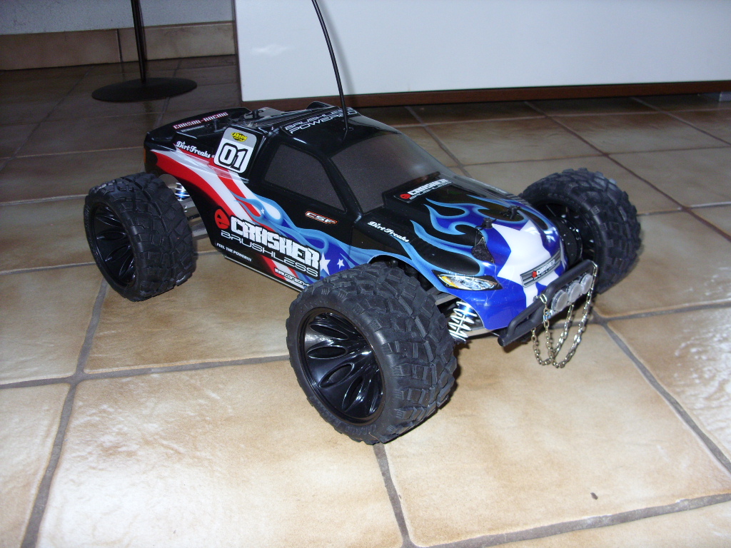

    Ich habe mal 4 Bilder gespeichert.
    @chimera
    Jeder hat mit dem Alutuning seine eigenen Erfahrungen gemacht. Ich habe noch einen Wild Dagger der auch komplett mit Alu getunt wurde und der hat auch schon einiges mitgemacht ohne einen Schaden am Fahrwerk zu haben. Wie du schon geschrieben hast. Es muss jeder selbst Entscheiden was er mit seinem Modell macht. Ich werde z.B. nicht auf eine Half-Pipe gehen.

    er sieht zwar "schick" aus,aber deine Getriebegehäuse werden bald ausreißen. Denn,wenn du mit den "dicken" Querlenkern gegen ne Kante fährst,kommt das dicke Wunder. Da die Querlenker keinen Wiederstand haben,wird der ganze "Schlag" auf die Getriebegehäuse gehen!

    Die Getriebegehäuse habe Ich verbaut weil die aus Kunstoff schon eingerissen waren trotz damals noch mit Kunstoffquerlenker am Fzg.

    Mir persönlich gefällt der E-Crasher von olitalami ziemlich gut, bis auf die Aluquerlenker kann man richtig neidisch werden... Vor allem die Front-LEDs sehen gut gelungen aus.
