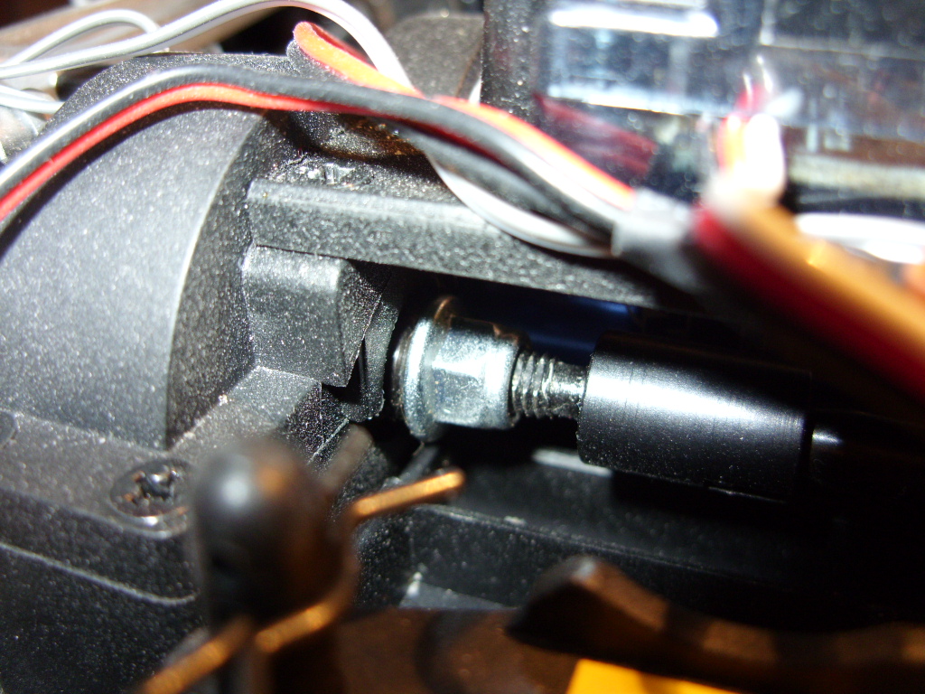

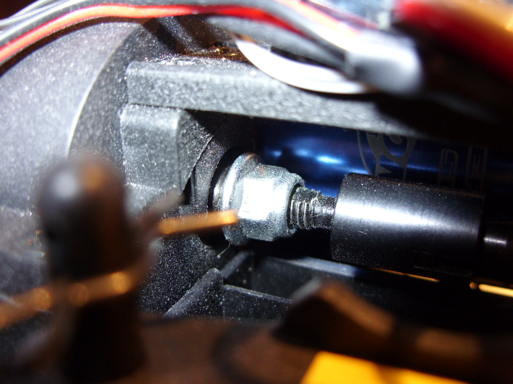

    oltalami hat Folgendes geschrieben:
    Hi
    Er hat eine Rutschkupplung
    Gruss
    Waaaaassss? Könntest du davon mal bitte ein Bild reinstellen? Wäre echt nett!

    oltalami
    Anmeldedatum: 01.01.2009
    Beiträge: 22
    Wohnort: St.Leon-Rot
    BeitragVerfasst am: 15.01.2009, 22:47    Titel:
    Hi
    Hier sind 2 Bilder von der Einstellmutter
    Gruss Oli
