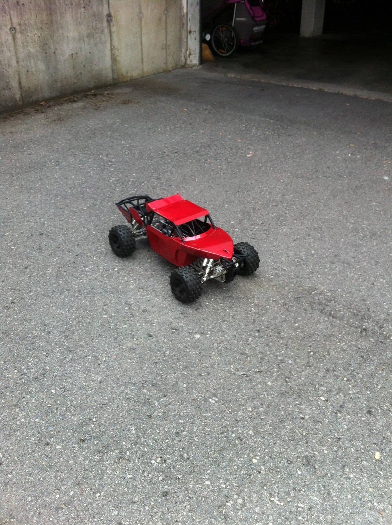

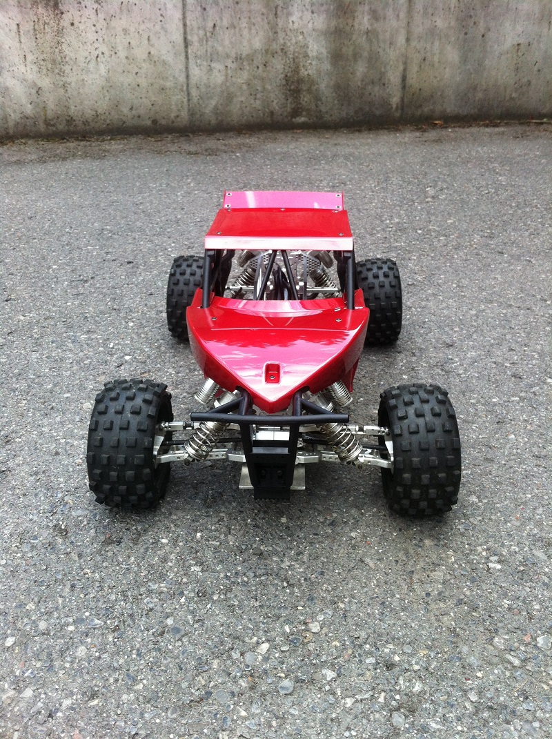

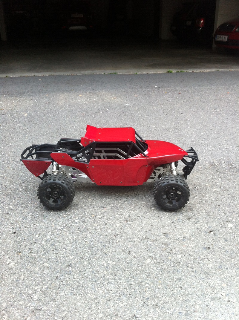

So gestern Nachmittag/Abend war es dann endlich so weit, ein paar Bier eine Flex, Dremel und Feilen wurden von uns verwendet um dem Lexan zu Leibe zu rücken. Anschließend wurden von meinem Kumpel KrakenPower die Spraydosen geschwungen und um 22:20 Uhr am Abend waren die Teile fertig lackiert. Da ich den Lack noch richtig durchhärten lassen wollte, wurde die Teile erst heute von mir montiert.
Nun lasse ich jedoch die Bilder sprechen:
Wie ihr auf den Bildern seht, ist er in einem dezenten rot gehalten, bis ich mir klar werde ob ich noch ein wrap draufklebe oder nicht wird er wohl so bleiben.
Als nächstes kommt noch einige Kleinigkeiten welche noch zu machen sind. Geplant habe ich, dass ich die Federn der Dämpfer gegen die roten Federn austauschen werde, weiters wird die Frontskitplate zum Plastikträger angeschrägt und auf der Oberseite schwarz lackiert, damit es optisch einfach schöner ausschaut.
Was ich noch machen werde (da bin ich mir aber noch nicht so sicher) ist, dass ich die Alza-Platten mit der Flex bearbeite, und die "Fahrerkabine" entferne. Ich habe nur noch etwas bedenken dabei, da die Stabilität der TVP´s vermutlich etwas darunter leider wird. Grund dieser Maßnahme ist, dass ich sonst kaum zu meinen Akkufächern komme und somit ein Akkuwechsel ein Graus werden könnte. Für weitere Anregungen und Ideen bin ich jederzeit offen und hoffe ihr scheut euch nicht mir diese zu schreiben.

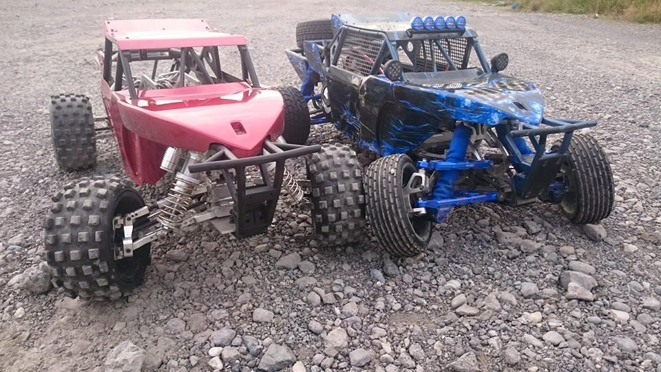

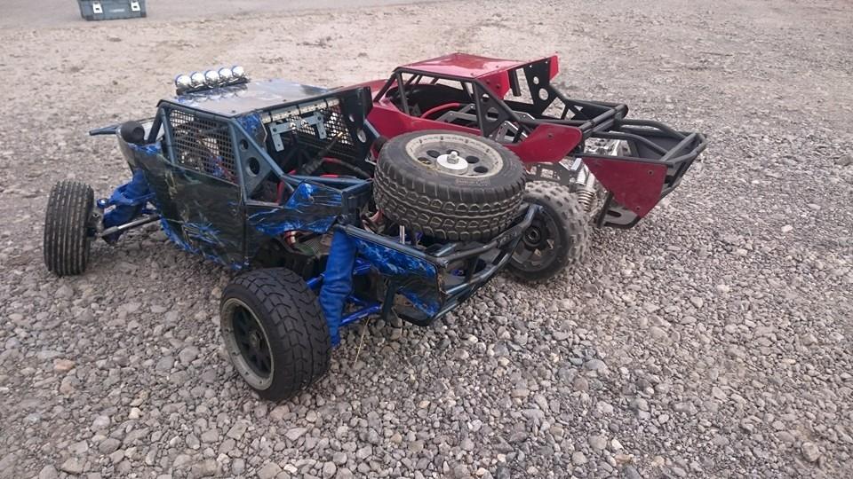

In dem Fall werden wir in Kürze mal ein shooting mit allen drei Kraken machen. _________________ HPI Savage XS

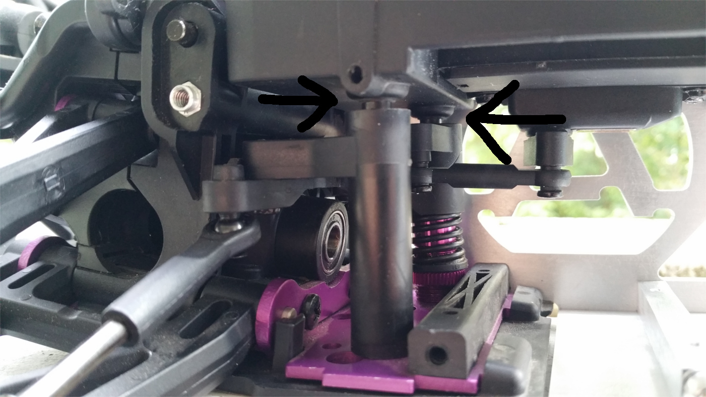

Ich hoffe es ist ok, wenn ich in deinen Thread eine Frage stelle? Ich bin leider noch nicht so weit wie du und würde mir gerne mal deine Lösung (sofern du das Problem hattest) anhören.
Du verwendest die normale Empfängerbox, richtig? Hattest du auch ca. 1mm Spiel?
Wenn ja, wie hast du das Problem gelöst? _________________ Mein kleiner Fuhrpark:
- Savage ALZA Racing
- Traxxas Bandit VXL á la Pascal
R.I.P.
- Savage Flux HP |
KrakenPower neu hier
Anmeldedatum: 11.07.2015 Beiträge: 5 Wohnort: Lustenau
Verfasst am: 12.07.2015, 20:24 • Titel: |
Ich bin so frei. Empfängerbox ist rausgeflogen weil zu wenig Platz dafür war. _________________ HPI Savage XS
