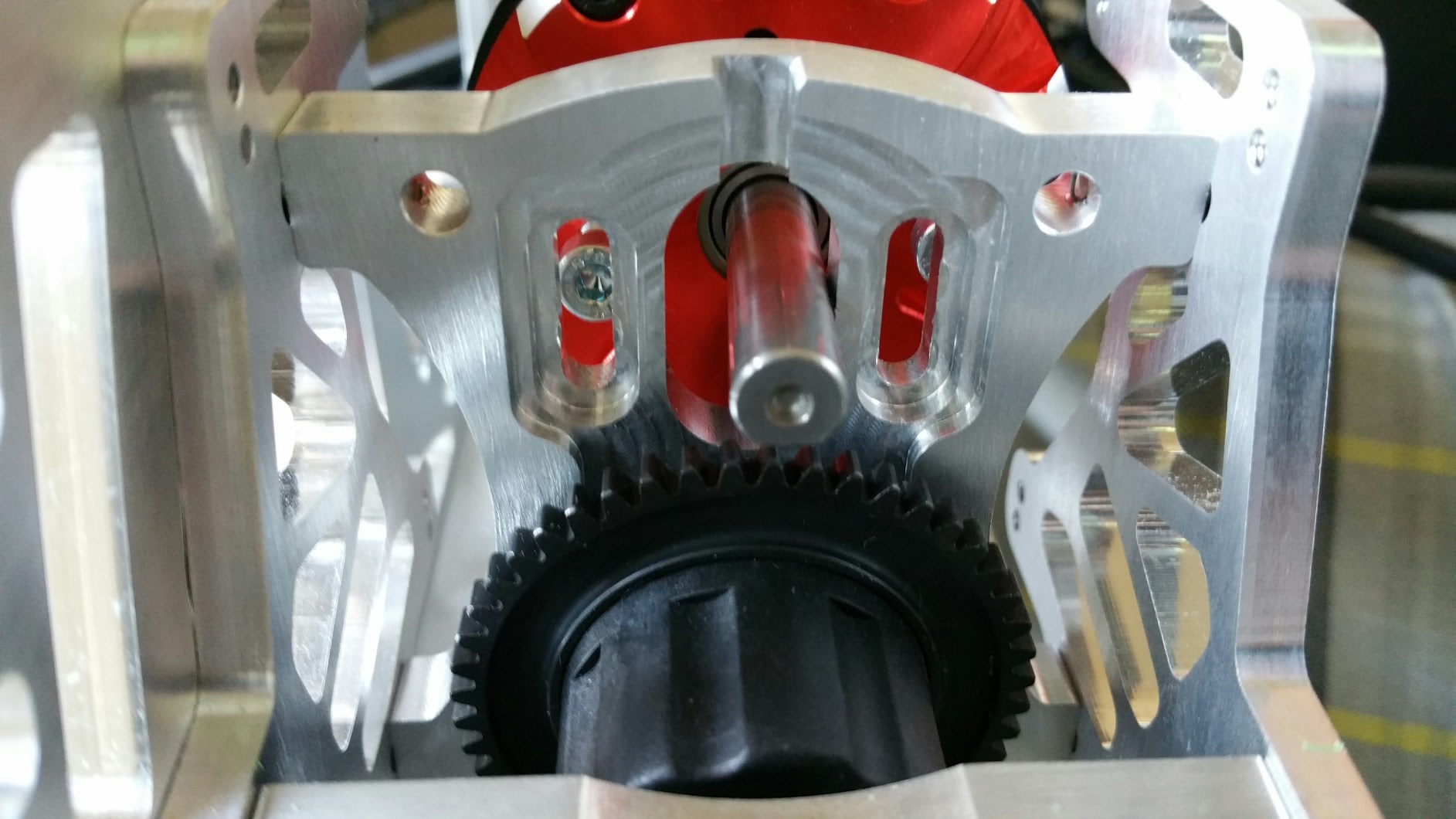

ich muss (schon wieder) deinen Fred für eine Frage missbrauchen :/
Wie zu teufel hast du den Motor an das Mitteldiff bekommen. Die Schraubenlöcher, die am Toro Beast sind haben leider nicht den richtigen Abstand. Hast du nur eine dran gemacht? Oder musstest du dir eine Halterung bauen?

Du hast hier leider die Mitteldiff-halterung für 1:8er Motoren.
Ich habe bei Dejan den Mitteldiff-Satz für 1:5er gekauft daher hat bei mir der Lochabstand genau gepasst, sry dass ich im tread noch nicht weiter gemacht habe aber mein sohn ist leider shwer krank, daher hatte ich bislang nicht die zeit bzw motivation weiter zu schreiben, hoffe ich konnte dir mit meiner Antwort helfen

Ich hab nochmal geschaut, ich habe tatsächlich das "Center Differential Kit (5b/5t) gekauft. Somit sollte es eigentlich passen...

Schreib Dejan von Alza an da lässt sich sicher was machen, er kann sehr gut deutsch. Wenn der Motor dann drin ist musst du noch beachten, dass bei einem 50er diffzahnrad das kleinste ritzel das du verwenden kannst ein 25er ist. Ich hab immo ein 26er verbaut, da ich nirgens ein 25er mit modul 1 und 8er welle bekommen hab. Ich werd vermutlich auf 8s umsteigen ( fahr ja jetzt 6s) da das cogging echt übel ist. Ein kumpel fährt die gleiche kombo an 8s und hat sogut wie kein cogging
