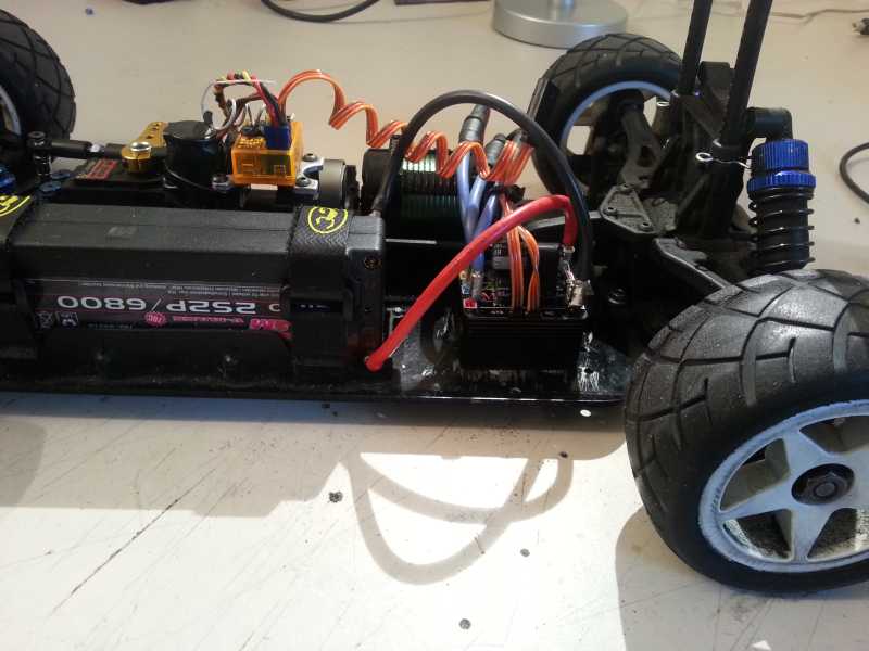

So der Regler ist da und verbaut
FW Version ist bei mir die 210
Sehr geiles Anfahrverhalten....
Der Test auf der Asphalt Strecke im RC Glashaus folgt am nächsten Wochenende

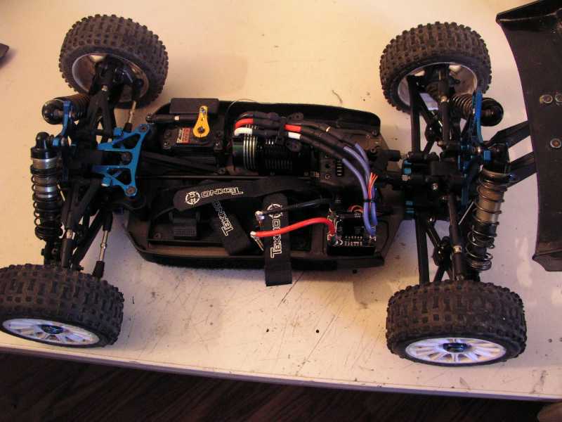

Der Match ist nun in meinen RC8B Tekno Umbau gewandert
Mit dem 1512 1.5Y Castle Motor läuft der Butterweich
Einfach Weltklasse
Das ganze System ist dazu auch noch thermisch Gesund
Der Regler hatte gestern nicht einmal mehr als 37 Grad bei 24 Luft
Und der Motor wird auch nicht viel wärmer
