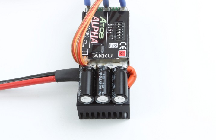

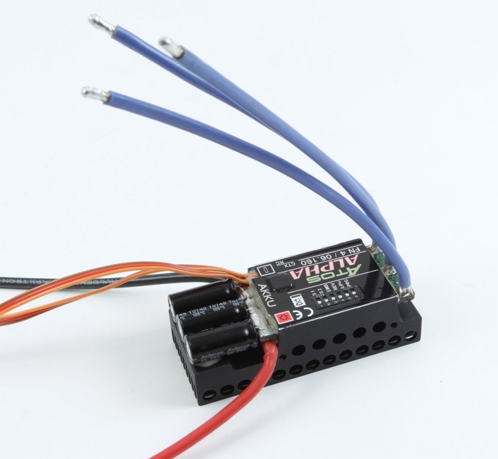

    ATOS Alpha, erster Eindruck, oder: die äußeren Werte

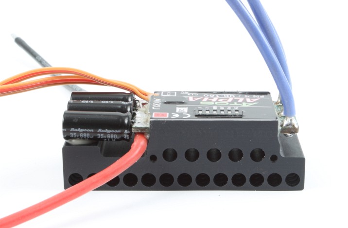

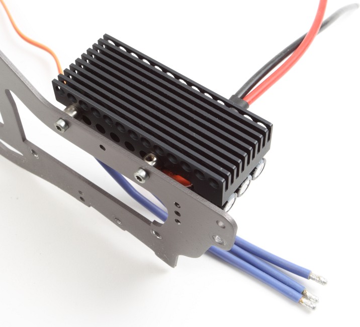

    Mit den Abmessungen von 83 x 34 x 26mm ist der Regler ziemlich groß geraten. Doch sieht man genauer hin, muss es eigentlich heißen: Der Kühler ist ziemlich groß geraten. Der Regler selbst findet nämlich auf einer Platine mit den Abmessungen einer kleinen Streichholzschachtel Platz.
    Ein massiver Kühlkörper mit dicken, durchbohrten Kühlrippen und ziemlich viel thermischer Masse umschließt diese Reglerplatine fast vollends. Die Verarbeitung mutet sehr massiv an, sprichwörtlich aus einem Guss. Auf den beiden Bildern sind auch zwei kleine M3 Gewindelöcher zu sehen. Damit kann der Regler am Chassis festgeschraubt werden - zur Befestigung, und zur weiteren Verbesserung der Kühlung. Im Sinne des Zweiteren kommt jedoch das querab gelötete Pluskabel vom Akku in die Quere, das eine flächige Ankoppelung verhindert, wenn man nicht eine Adapterplatte mit den nötigen Aussparungen und einer Dicke von etwa 7mm einplant. Aber gut - die Atos Regler sollen lt. Hersteller ja ihre Leistung ohne zusätzliche Kühlmaßnahmen bringen können.
    Trotzdem hätte ich mir bei einem 238 Euro Regler anstelle (sämtlicher!) Kabel entsprechende Buchsen erhofft. Denn im Falle eines Kabelbruchs oder einer im Zuge eines Crashs zerfetzten Isolierung kann man als Endanwender wohl nur die Motorkabel direkt an der Platine austauschen.
    Aber um nochmals auf die Befestigungsmöglichkeiten zurück zu kommen: Man kann natürlich auch einen dünnen Silikon(sprit-)schlauch über eine Schraube stülpen, darauf den Regler mit den großen Löchern im Kühler auffädeln und die Spritschlauch dann mit einer Bundmutter klemmen, so wie hier gezeigt.
    Damit erhält man eine vibrationsgedämpfte, sichere Montage mit (im Vergleich zu Kabelbindern und Klettband) schneller Demontagemöglichkeit.
    Sehr gefallen hat mir dagegen der sittliche Umgang mit den Eingangselkos: Sie fliegen hier nicht frei an ihren Drahtbeinchen herum, oder werden unter einer wärmenden Plastikblende versteckt, sondern sind direkt mit dem Kühlkörper verklebt, der sie abstützt und auch ein wenig Wärme abführen kann. (Das Problem mit ungekühlten Kondensatoren, die sich bei sonst effizienter Reglerkühlung zur Achillesferse mausern kann an dieser Stelle nachgelesen werden)
    Auf den Kondensatoren steht übrigens Rubycon drauf - und nachdem der Regler in Deutschland, und nicht im fernen Osten zusammengebaut wird, nehme ich an, dass auch Rubycon drin ist, wenn's drauf steht. Möglicherweise ein Indiz dafür, dass ATOS generell qualitativ sehr gute Bauteile einsetzt. Die Kabel sind z.B. von Muldental-Elektronik, manchen eventuell bekannt von recht hochwertig konfektionierten Servo-Verlängerungskabeln.

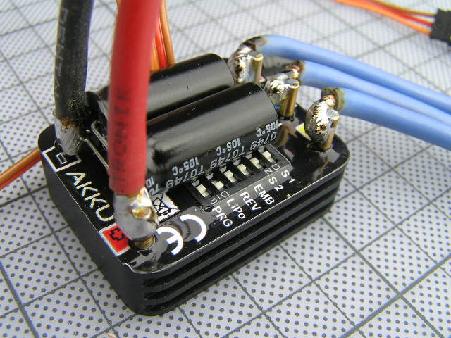

    Am Regler findet sich auch noch eine Batterie DIP-Schalter. Nr. 6 (PRG) ist zum Kalibrieren des Reglers auf die Knüppelwege der Fernsteuerung da, die anderen werden in den kommenden Postings näher betrachtet.
    Mein erster Eindruck: Massive Verarbeitung, wie ich sie bei preislich ähnlich gelagerten Produkten (Castle MMM, LRP SPX & Co) noch nicht erlebt habe. Viele intelligente Befestigungsmöglichkeiten, jedoch fix verkabelt.

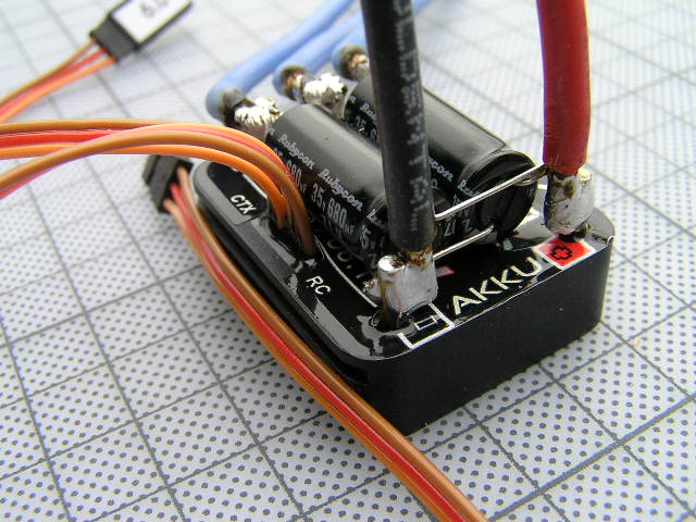

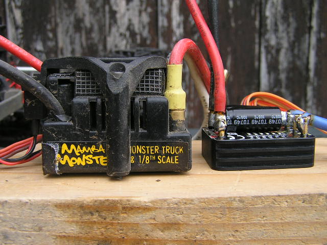

    Match Regler, erster Eindruck
    Regler macht, wie beim Alpha auch einen hochwertigen Eindruck. Wird genau so spritzwassergeschützt im Gehäuse-Kühlkörper vergossen. Beim Match, wird die Anordnung der Kondensatoren anders ausgeführt. Hier ist auch zu erkennen, daß der Match für 1/10er Modelle gedacht ist (damit die Baugröße so klein als möglich ist und bleibt). Auf Wunsch kann man die Kondensatoren auch nach außen frei hängend anlöten, aber wieviel Sinn würde das machen?! Eines soll auch noch erwähnt werden, was das Gehäuse-Kühlkörper betrifft. Es gibt das Gehäuse in 2 Ausführungen, je nachdem, ob man ein Alu-Chassis (niedrigeres Gehäuse-Kühlkörper wie im Foto, damit wird das Chassis als weiterer Kühlkörper verwenden) oder man hat ein Chassis aus "Verbundkunststoff" oder Karbon (um ca. 10-12mm höheres Gehäuse-Kühlkörper, weil die Temp. nicht über das Chassis abgeleitet werden kann).
    Was ich noch gut finde, daß die Anordnung der Kabel am Regler frei wählbar ist, ob senkrecht oder waagerecht, wie man es braucht.

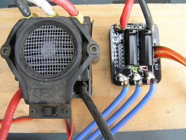

    Um nochmals zu zeigen warum der Match in einem 1/10er besser aufgehoben ist als in einem 1/8er, ein Größenvergleich gegenüber dem MMM.
    Jetzt muß er noch seinen Platz im Auto finden inkl. Testfahrt und dann kommen weitere Eindrücke und Ergebnisse.

    Ein extra Bewertung der DIP-Schalter bzgl. Erschütterungsfestigkeit und Staubbeständigkeit würde mich noch interessieren, ebenso ob diese genau so Spritzwasserbeständig sind wie der Rest des ESC.
    Endlich mal wieder ESC die ohne aktive Kühlung betrieben werden dürfen Cool

    Die DIP-Schalterbatterie würde ich im Betrieb einfach mit einem Streifen Klebeband abkleben. So oft muss man sie ja nicht verstellen.
    ATOS Alpha, Gedanken zum Einbau
    Der Alpha soll den Toro8 HPE in meinem Savage Flux Baja ersetzen, welchen ich aufgrund des zu schwachen BECs vorerst aufgeben musste
    Der Flux Baja ist im Prinzip ein Monsterbuggy im Maßstab 1/7. Je nach Akku- und Dämpferbestückung liegt das Gewicht bei 6,5-7kg. An dem Modell werden noch einige Verbesserungsarbeiten fällig.
    Zunächst mussten mal die Kabel am Alpha etwas anders geführt werden, als flugs etwas Schrumpfschlauch über das Pluskabel, welches unter den Kondensatoren hindurch auf die andere Seite geführt wird:
    Dann hat sich herausgestellt, dass die beiden M3 Gewindelöcher im Kühlkörper exakt denselben Abstand haben, wie die Bohrungen für die Reglerplatte der Original Flux-TVPs - nämlich 41mm. Ein kleines Provisorium mit den Original TVPs und Stellringen als Abstandshalter zur Verdeutlichung:
    Der Kühlkörper steht nun gut im Fahrtwind, die DIP Schalter lassen sich über die Ausnehmung im Chassis von unten erreichen.
    Dieser Tage werde ich ins Modellbaugeschäft schauen und mir ein paar Stecker/Buchsen für die Vebindung zwischen Regler und Motor zulegen, dann geht's wieder weiter!
