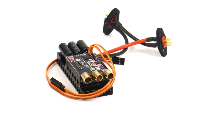

aaron Administrator
Verfasst am: 03.02.2013, 15:35 • Titel: |
Doppelposting:
So sieht der für den ultimate STUGGY konfektionierte ATOS Alpha aus. Anstelle der Motorkabel habe ich die 6,5mm Buchsen eines verendeten Mamba Monsters angelötet, sodass man hier mit Winkelsteckern eine komfortable Anschlussmöglichkeit erhält. Was es mit den schwarzen Ohren um die Stecker auf sich hat, kann hier nachgelesen werden.
Sergej nach den Änderungen am Innenleben gefragt, meint er, dass die BEC-Störungen, die für den Kandidaten vor einem dreiviertel Jahr das Aus bedeuteten, nun unter Kontrolle sind. Die RF-Einstreuungen wären mit jenen ähnlicher Produkte vergleichbar und die Reichweite würde sich nun im Bereich des Erwartbaren befinden.
Es soll jedoch noch ein via USB-Stick einspielbares "Sicherheitsupdate" kommen.
Erwähnen möchte ich dazu noch, dass ich nun die (teurere) 8-Zellen Variante des Atos zum Testen bekommen habe, und dafür nichts bezahlen musste. Der vormals gekaufte Regler wurde vollständig erstattet. Obwohl in diesem Thread hier nicht mit (gerechtfertigter) Kritik gespart wurde, zeigt das auch, dass Sergej sehr bemüht ist, die Fehler zusammen mit den Leuten aus der Community in den Griff zu bekommen, um dann ein ausgereiftes Produkt anzubieten. Dass mir das Reglerkonzept sehr zusagt (hochwertige Komponenten, passiv, wasserdicht, interessante Gascharakteristik...) habe ich ja hier schon mehrmals geschrieben. Nur funktionieren muss es halt auch
Ich werde hier also wieder weiter berichten. Getestet wird in einem 6,8Kg MT/Buggy Verschnitt mit einem Castle 1717 an 6S. _________________ CULTiges:
