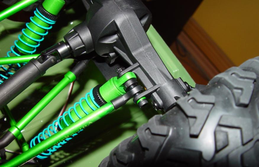

    meine untere Dämpferbefestigung:
    Der Kunststoffteil ist bei den Reelydämpfern dabei - am anderen Ende passt die Kugel der Axial Baukastendämpfer Laughing Ist somit keine Hexerei..
    Regler ist ein Robitronic Speedstar 12T, Akku ein Kokam HD 3200 mAh, Servo ein KoPropo PDS 2344 FET
